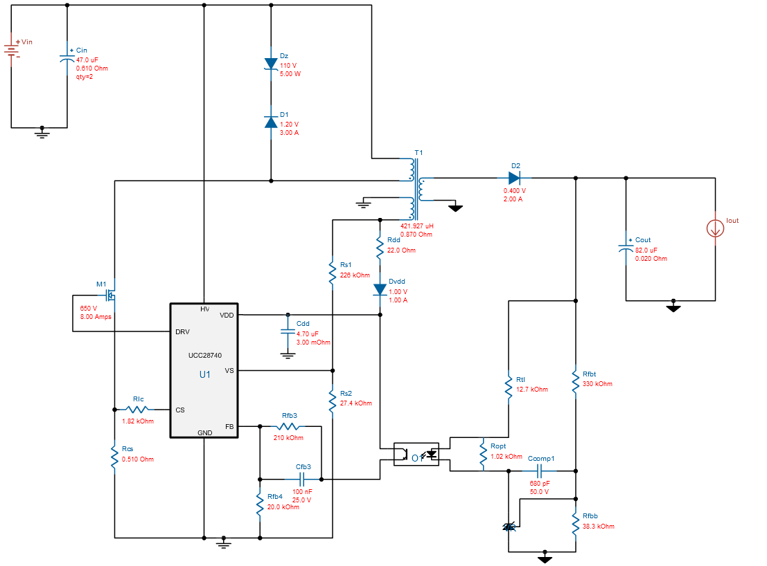

Ich habe hier ein Schaltnetzteil mit einem TL431 auf der Sekundärseite.
Die Spannung sollte 24V  betragen. Im Leerlauf liegt diese um 25.6V
Bei Belastung mit wenig Strom (50mA) sinkt diese auf etwa 23.7V und
bleibt dann auch bei zunehmender Belastung sehr stabil.
Hat jemand eine Idee, wie ich dieses Verhalten in den Griff bekomme?
Danke schonmal

OP #5150737
Georg G. schrieb:
> Das Verhalten ist normal. Wenn es dich stört, musst du eine
> Grundlast
> (Widerstand) einbauen.
Danke für deinen Beitrag.
Woher kommt das Verhalten? Die Schaltung ist im ersten Post angehängt.
Ich würde gerne die Zusammenhänge verstehen.

Gast #5150741
Miss mal die Ausgangsspannung ohne Last mit einem KO.
evtl. "schwingt" oder "pumpt" der Ausgang ohne Last.
Das kommt von den verschiedenen Zeitkonstanten im System.
vom SEPIC-Controller bis zu den RC-Gliedern in der Rückführung ...
ist aber grundsätzlich ein normales Verhalten.

Wohin mit Energie, die nicht abgenommen wird ? In den Elko. Was passiert
mit Energie im Elko ? Seine Spannung steigt. Man muss dann warten bis
sie wieder verschwindet.
Eine Mindestlast hilft und wäre sicher im Datenblatt des Netzteils
angegeben wenn du es hättest.
Gast #5150763
Bei ganz geringer Last wird ein Teil der Energie nicht nur über den
Trafo auf die Sekundärseite gebracht sondern z.B.über die Kapazität
zwischen Primär- und Sekundärwicklung.
Obwohl dann der Optokopler schon zugemacht hat, der Steuerbereich also
am Anschlag sitzt, macht sich dann die über den "Schleichweg" kommende
Wechselspannung bemerkbar.
#5151535
Das kann gut sein. Es kann aber genauso sein daß die
Feedback-Kompensation schlecht eingestellt oder auf etwas anderes als
die Leerlauf-Spannung optimiert ist.
Ich würde daher mal mit dem Oszi messen ob der Optokoppler im Leerlauf
wirklich "Dauerfeuer" macht oder nicht. Wenn nein, kann man versuchen
das Feedback-Netzwerk anzupassen.
#5151558
@ Holger Krähenbühl (holgerkraehe)
>Ich habe nochmals gemessen.
>Ich benötige knapp 120mW Last um die Spannug von 23.7V zu erreichen.
>(Last von ca. 4.7k)
>Dies erscheint mir doch etwas hoch.
Wieso zu hoch? Das sind doch noch nicht mal 5mA. Also braucht Dein NT
nur eine sehr geringe Grundlast, um auf die Nennspannung runterzukommen.
Gast #5151578
ohne jetzt ins Detail bei der Schaltung gegangen zu sein, vermute ich
folgendes. Laut Datenblatt hat der IC eine "minimum current sense
threshold" von 170 - 215 mV. D.h. wenn er einmal eingeschaltet hat, dann
schaltet er frühestens bei erreichen dieses Wertes am CS Pin wieder aus.
Das bedeutet, dass bei jedem Einschalten ein Mindestwert an Energie in
der Primärspule gespeichert wird und an den Ausgang, während der
Sperrphase übertragen wird. Wenn diese Mindestenergie größer ist, als
diejenige Energie die entnommen wird, dann nimmt die Spannung am Ausgang
über den Wert zu, den die Regelung einstellen möchte. Es kommt dann
dazu, dass irgendwann mehrere Schaltzyklen ausgelassen werden (ich
glaube der IC wird Valley Skipping machen bei niedriger Last). Dann wird
wieder ein Puls übertragen, und lädt den Ausgang auf über die zu
regelnde Spannung auf usw.. Kurz durch der IC hat eine
Mindesteinschaltzeit und bei kleiner Last müsste es eine kürzere sein
und das kann er nicht (zumindest in der Auslegung). Wenn Du diesen
Effekt nachweisen möchtest (ist nur eine Schätzung meinerseits), dann
solltest Du am besten mit dem Oszi den Ausgang messen und schauen, ob
eine niederfrequente Schwingung zu sehen ist. Müsste eine Art
Gleichspannung mit leichtem dreieckförmigen Verlauf sein.
Gruß DC/DC
#5151579
Ein Sperrwandler dieser Bauart kann nicht auf Ausgangsleistung 0
herunterregeln. Schon deshalb, weil er Energie in die Wicklung für die
Versorgung des Wandler-IC pumpen muß. Deswegen fließt immer etwas
Energie auf die Sekundärseite. Und wenn man die dort nicht abnimmt,
steigt halt die Ausgangsspannung.
Der Titel dieses Threads ist übrigens falsch. Richtig wäre gewesen:
"Schaltnetzteil, Spannung steigt etwa an im Leerlauf" (den Typo habe ich
extra drin gelassen ;)
#5151580
Wenn ich mir so die Regelstrecke ansehe, fällt auf dass der Optokoppler
mit sehr geringem Strom betrieben wird. Das ergibt sich aus der recht
hochohmigen Beschaltung am Optokopplertransistor (Primärkreis).
Den würde ich mal versuchsweise stärker belasten - so mit 10-20kOhm.
Es könnte sein, dass damit die Regelung genauer wird.
