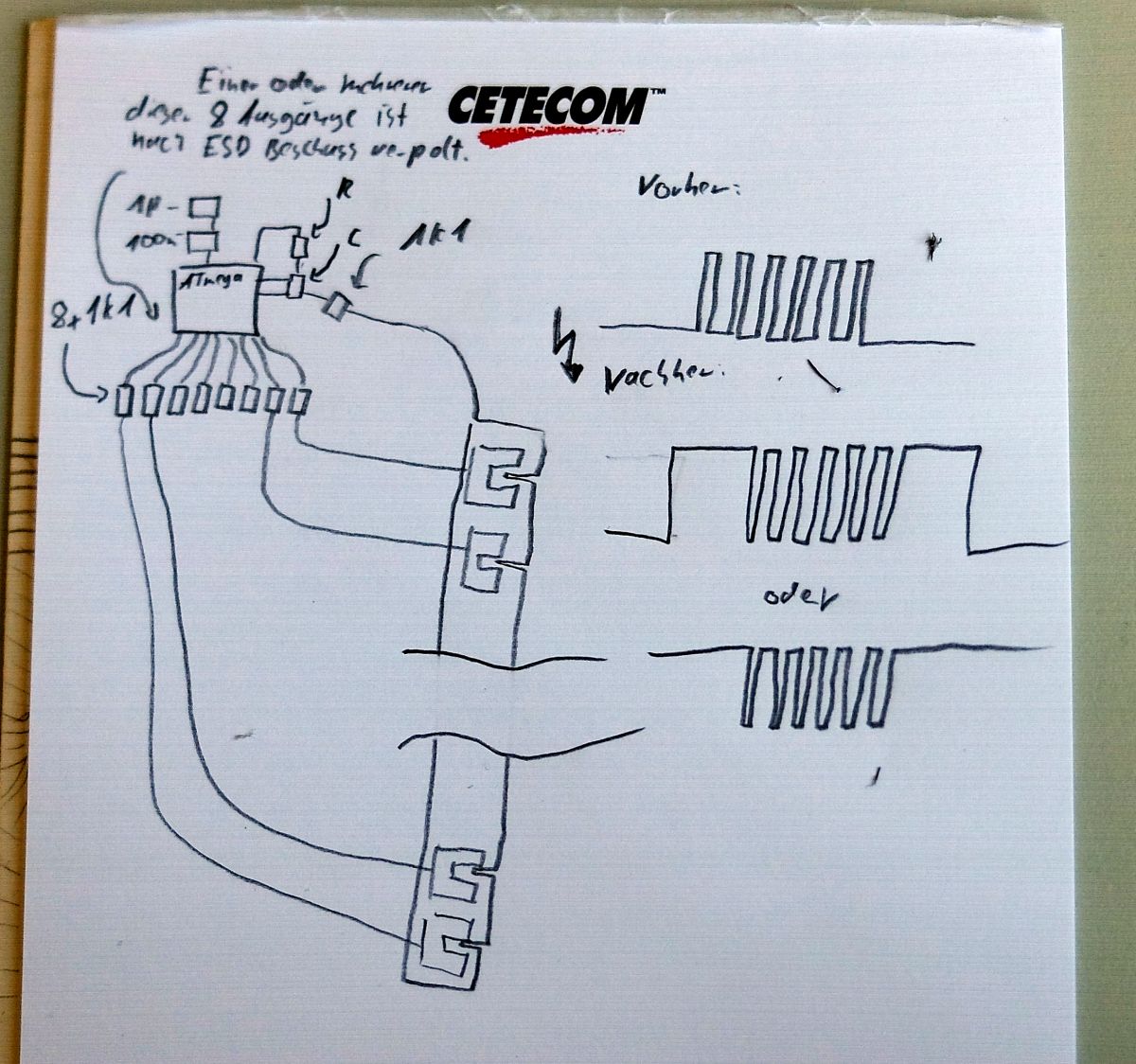

die Ausgänge meines ATmega verpolen sich, wenn ich mit eine 4kV
Direktentladung auf das Metallgehäuse mache. Aber von vorne.
Ich sende über 8 Ports eines ATmega Impulse in meinen langen QMatrix
Slider, der aus 8 Segmenten besteht (X-Lines). Diese gehen in eine
Y-Line, die wiederum vom ATmega eingelesen wird.
Nach dem ESD-Beschuss passiert es manchmal, dass einer oder zwei dieser
8 Ports die Bursts nicht von unten nach oben burstet (also von 0V nach
3,3V) sondern von oben nach unten (von 3,3V nach 0V). Dadurch sind meine
eingelesenen Resultate für die Katz, der Slider "funktioniert nicht
mehr". Der Rest des ATmega läuft problemlos weiter: LED-Multiplexing
funktioniert, I2C geht, Tastendrücke werden erkannt. Ich kriege diesen
Zustand durch einen HW-RESET des betroffenen ATmegas weg.
Ist das ein LatchUp? Was kann ich dagegen tun?
Ich habe bereits 1k1 Serien-R in allen Leitungen, die habe ich auf 4k7
erhöht und weiterhin gegen Ferritperlen getauscht. Nichts hat dieses
Problem verbessert. Der ATmega ist mit 100nF und 1uF an zwei von drei
PowerPins abgeblockt. ESD-Puls ist 4kV Kontakentladung auf das
Metallgehäuse. Dieses Metallgehäuse liegt, nur durch eine Isolierfolie
getrennt, direkt auf der PCB auf.
Schönen Gruß,
Christian

OP #5151010
Hallo Mark,
> Wenn die Platine direkt über dem Metall liegt, hast Du vmtl ein echtes
> Hardwareproblem - die Einkopplung erfolgt dann höchstwahrscheinlich
> magnetisch.
> Mein tip wäre - alles so klein und eng wie möglich aufzubauen (SMD0402)
> und Leiterschleifen zu minimieren.
Vielen Dank für dein Posting. Ich glaube Du hast recht. Ich habe das
schon länger vermutet, wusste aber nicht, ob meine Formulierung des
Problems plausibel ist. Kleiner aufbauen kann ich nicht: Der Fader ist
lang (20cm) und irgendwo müssen die Leitungen hin. Ich werde sehen, ob
ich den Abstand zwischen PCB und Metall vergrößern kann.
> Vor Jahren hatte ich ein ganz ähnliches Problem: Mikrokontroller in eng
> anliegendem Metallgehäuse. Testweise wurde der Microcontroller komplett
> auf Ferritperlen "aufgebockt". Auch das hatte nichts genützt - die Ports
> kamen bei ESD-Beschuss durcheinander.
> Allerdings ließ sich zeigen, das der ProzessorKern nicht abstürzte,
> sondern nur die außen liegenden port-Register ihre Inhalte verloren.
> Letztendlich führte also eine Softwarelösung zum Ziel: Sämtliche ports
> wurden periodisch neu initialisiert.
Ferritperlen und Varistoren haben haben bei mir bisher nur homöopathisch
geholfen. Auch den "Reset, ohne Reset zu machen" kenne ich: Bei mir
reagieren manchmal Hardwareteile nicht mehr (LEDs, I2C), während der
Rest des Controllers weiter läuft. Trotz eines eingeschalteten Watchdogs
wird dieser aber definitiv nicht angesprungen. Es ist wie als wenn Werte
im RAM gelöscht oder verändert werden.
Ich werde jetzt versuchen, ob die Atmel Library die Teil-Initialisierung
der Ports erlaubt. Falls nicht werde ich bei jedem Durchlauf die Ports
auf plausible Werte initialisieren, bis es passt.
Christian

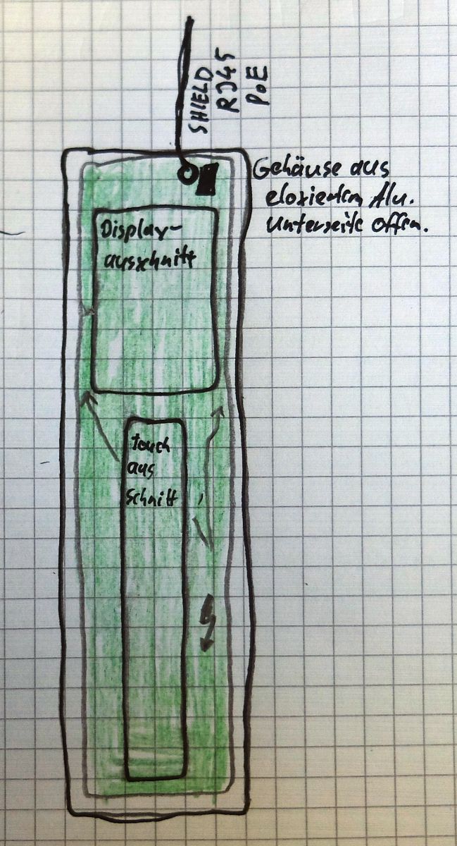

OP #5157777
Ich wollt's mal auflösen. Das Grüne ist die PCB.
Das Alugehäuse hat Aussparungen für ein Display. Die dünnen Stege am
Rand haben nicht dafür ausgereicht, die Energie, die durch die
4kV-Entladung eingespeist wird, ausreichend schnell abzuführen.
Die Energie des Impulses möchte so schnell wie möglich zu der Stelle
"SHIELD RJ45 PoE". Dort ist der SHIELD des Netzwerkkabels aufgelegt,
über dessen PoE das System mit Energie versorgt wird. Ich vermute, dass
die sich ausbreitende Welle (?) an den schmalen Stegen reflektiert wird
und den darunter liegenden ATmega stört.
Nachdem ich den Displayausschnitt auf der Rückseite großflächig mit
Kupferband überbrückt habe ist überhaupt nichts mehr abgestürzt. Mein
ATmega hat sich nicht mehr RESETed, der Verpolungsfehler ist nicht mehr
aufgetreten. Auch der Fall, wo nicht die gewünschte Anzahl an Bursts
gesendet wurde ist nicht aufgetreten (der ATmega sendete bspw. einen
Burst wo er 128 hätte senden sollen.)
Christian
