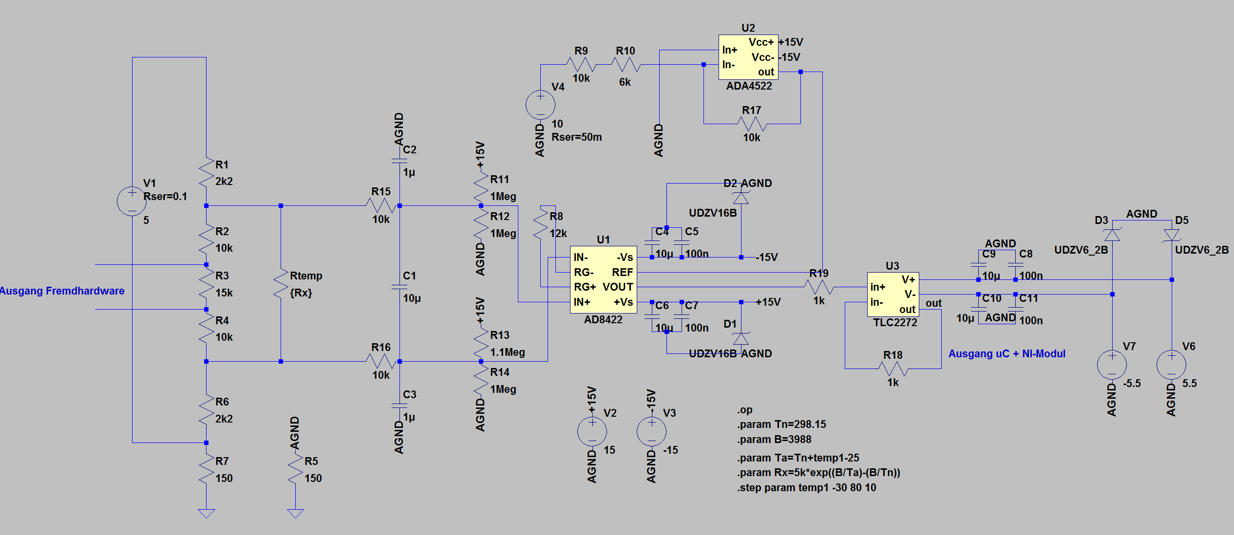

ich würde Euch hier gerne bitten, über meine zwei Schaltungen an der Uni
einen Blick zu werfen. Ich bin für Verbesserungen oder bei der
Austreibung (grober) Schnitzer sehr dankbar. Bitte seht es mir nach, ich
bin noch Rookie auf dem Gebiet der Analogtechnik. ?
Beide Schaltungen sind recht ähnlich, so dass ich mir dachte, sie
gemeinsam in ein Thema zu packen.
Ich versuche mich so knapp wie möglich, aber doch ausreichend deutlich
zu halten, so dass nicht zu viel Text zu lesen ist.
Zur 1. Schaltung:
Erwünschte Funktion:
Es ist die Spannung über einen NTC (Rtemp) möglichst ohne Beeinflussung
abzugreifen und meiner eigenen Hardware zu zuführen. Alles links vom
Eingangsfilter ist vorbestimmt (Fremdhardware). Ich dachte an einen
InAmp (AD8422), der mit leichter Verstärkung und Offset (U2) an „REF“
die Spannung vom NTC (ca. 0,5…4V) auf ca. -4.5V…4,5V abbildet. U_Rtemp
sollte natürlich kaum verändert werden, damit die Fremdhardware nicht
durcheinander kommt. Die beiden Spannungsteiler aus R11 bis R14 sind
dazu gedacht bei abgestöpselter Fremdhardware, einen definierten Pegel
zu haben. U3 mit der +-5,5V Versorgung ist der Versuch, als potentielles
Opfer höhere Spannungen als ca. +-5,5V von der nachgeschalteten Hardware
fernzuhalten (ADC->uC und parallel National Intruments Modul). Die
+-5,5V werden später linear aus den +-15V erzeugt.

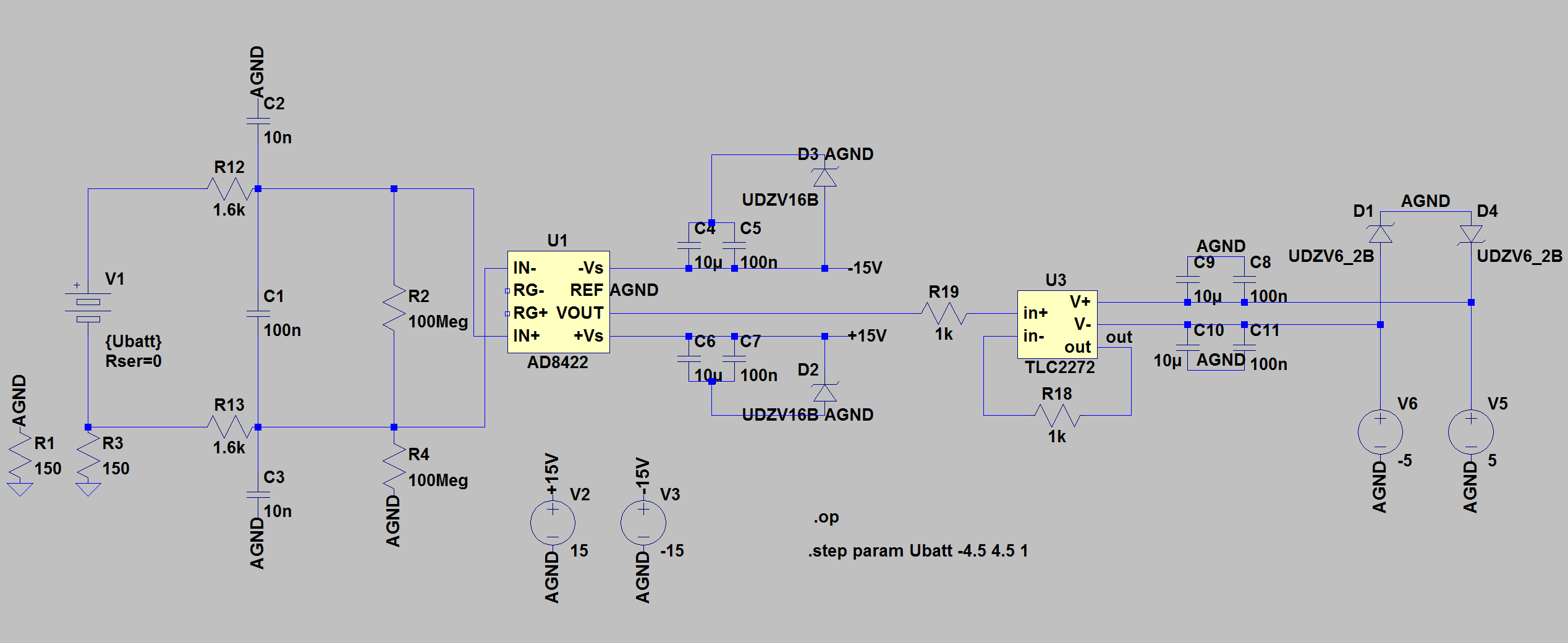

Zur 2. Schaltung:
Die Spannung einer Lithium-Ionen-Zelle soll erfasst werden (-5V bis
+5V). Der 150 Ohm Widerstand R3 ist wiederum fix vorgegeben
(Fremdhardware). Es handelt sich auch um mehrere Zellen (16 Stück), die
alle mit dergleichen Schaltung gemessen werden. Es gibt diese Schaltung
also dann 16x parallel. Wiederum dergleiche InAmp (AD8422) verstärkt
diesmal mit GAIN=1 und ohne Offset die Spannung der Zelle. Neben dem
Filter davor gibt es R2 und R4, welche a) bei abgestöpselter Zelle den
C1 entladen (langsam) und b) einen definierten Pegel für den AD8422
herstellen sollen. Diese R’s müssen sehr hochohmig sein, damit die Zelle
sich nicht allzu sehr selbst entlädt (<1uA bei 5V). Ansonsten hat U3 die
gleiche Aufgabe wie in der anderen Schaltung. Es hängt am Ausgang wieder
ein ADC und das NI-Modul parallel. Ach ja, ich hätte gerne eine
Genauigkeit von weit besser als ein mV.

OP #5151613
Hallo Klaus,
die Dioden haben den Sinn, dass zum Beispiel beim Einschalten der
Versorgung und falls eine der Spannungen früher da ist als die andere,
der Strom durch den OP einen ungefährlichen Weg findet. Das hatte ich so
bei TI in einem Lehrgangsvideo verstanden. Ich hoffe ich habe das
korrekt umgesetzt.
Die Widerstände R11 bis R14 haben den Sinn, dass bei wegfallendem
Schaltungsteil auf der linken Seite (alles links von Rtemp,
einschließlich Rtemp-> es ist nichts an dem Kanal angeschlossen) der OP
eine definierte Spannung bekommt und am Ausgang dann sich eine Spannung
einstellt, die leicht außerhalb des Bereiches liegt, der mit Temp.sensor
abgefahren werden kann.
--> Erkennung in der Software es ist nichts angeschlossen.

Gast #5151637
Johannes B. schrieb:

#5151647
Die Zenerdioden sind als Überspannungsschutz geschaltet. Einen anderen
Sinn ergeben sie nach m.E. nicht. Habe ich auch so noch nie gesehen.
Ein symmetrischer OP kann auch asymmetrisch betrieben werden, zumindest
meistens. Deswegen dürfen die Versorgungsspannungen auch unterschiedlich
schnell hochlaufen.
Ok, im Datenblatt gibt es da einen Hinweis, daß die Eingänge wegen des
Bias nicht schwimmen sollen. Aber dann genügen auch zwei Widerstände,
jeweils gegen AGND. Im einem Bild wurde da auch ein 10 M Widerstand
verwendet.
Der 10 µF zwischen den Eingängen ist auch enorm. Er soll wohl nicht nur
HF unterdrücken.
mfg klaus

OP #5151793
Hallo Klaus, Peter und PB.
vielen Dank Klaus für deine Anregungen. Die Diodengeschichte habe ich
wie gesagt von TI.
https://training.ti.com/ti-precision-labs-op-amps-electrical-overstress-eos-1?cu=14685
Ab ca. 5min20sec kommt der Fall.
Der 10uF ist sicherlich zu groß gewählt, danke für den Hinweis. Den
werde ich noch verkleinern. Meine Absicht war es gewesen, alles was
nicht durch soll, kommt auch nicht rein, :-D. Ich habe vorne nichts
schnelleres als 10 Hz.

#5151901
> wie gesagt von TI.
Das ist für rauhe Umgebungen sicher angesagt. Ich hatte mal so etwas wie
ein EMP durch einen Blitz in der Nachbarschaft. Danach habe ich die
Eingänge eines Muxers mit TVS-Dioden gesichert.
Hier der Typ. Sind aber wirklich winzig und selbst mit Lupe schwer zu
löten.
http://www.ti.com/product/TPD2EUSB30
Hauptsache Du nimmst Kerkos.
mfg klaus
#5152039
> Sicher gibt es viel zu verbessern
Hmm, die Frage ist doch nicht was "am Besten" ist (das ist dann auch am
teuersten), sondern was nötig ist. So wie ich das sehe, willst du 2
Spannungen messen die sicher unter 5V liegen da es trotz 2 gezeichneten
nur 1 LiIon Zelle ist, und darfst dich mit den Schaltungen galvanisch
verbinden.
Warum nicht:
  +5V        .
   |         .     +-----------+-- VCC
  2k2        .     |           |
   |    |    .    |  >--+--|AD0
  10k   |    . +--|-/   |  |
   |   NTC   . |        |  |
 --+    |    . +--------+  | Differenzbildung in Software
  15k   +---------|+\      |
   |    |    .    |  >--+--|AD1
  10k   |  : . +--------+  |
   |       | .    |  >--+--|AD2
  2k2    LiIon +--|-/   |  |
22
   |       | .  TLV2404        |
23
  150R     +-------------------+--- GND
24
25
  GND        .
Die TLV2404 sind besondere OpAmps: Die erlauben 5V an den Eingaängen
auch wenn ihre eigene Versorgung ausgefallen ist ohne dass Ableitströme
fliessen (wie beim LM324 auch...). Die Belastung der Messschaltung liegt
damit immer unter 1nA. Der Messfehler bei 390uV bzw. 880uV typisch je
anch Modell. Wer will, kann noch 100k Widerstände vor die OpAmp-Eingänge
setzen als ESD Schutz. Wegen des geringen Eingangsstroms führen sie
nicht zu Messfehlern.
OP #5156798
Danke Klaus und Michael.
Ich probiere nun noch ein bissl im Spice rum und baue dann mal testweise
was auf.
Die Spannungsmessung, @Michael, rückt sehr nah in meinen Fokus wie von
dir vorgeschlagen. Ich muss nur noch checken, ob die parallel
angeschlossenen Messgeräte das auch so mögen oder mir da einen Strich
durch die Rechnung machen.
Die Differenzrechnung bei der Temp.messung in der Software erst zu
machen, ginge auch sehr gut, wenn ich nicht 16 Kanäle hätte. Dann wird
es mit den hardwareseitigen Eingängen zu knapp. -> Muss mir also was
single-ended ausdenken.
Natürlich hast du Recht, dass ich mich mit "am Besten" unglücklich
ausgedrückt hatte. Es ist aber auch so, dass Geld bei diesem Projekt
kaum eine Rolex spielt...vorerst jedenfalls..;-)
