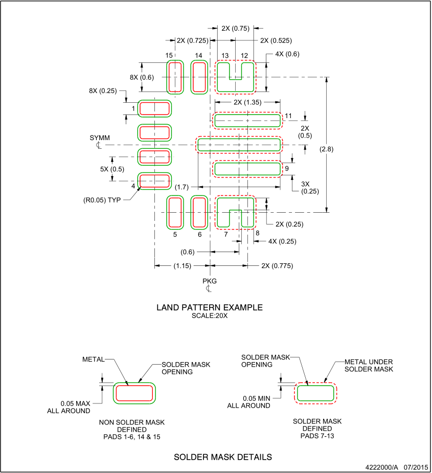

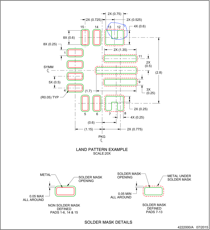

wie wuerdet Ihr den Footprint in KiCad am Besten realisieren?
Genauer geht es um die Pins 7-8 und 12-13.
Ich habe jetzt im Symbol die Pins jeweils zusammen gelegt. Dann habe ich
die Pads und die Loetstopmaske wie im Anhang beschrieben erstellt. Mit
einem Unterschied, ich habe die Loetstopaussparung ebenfalls rechteckig
gemacht.
Koennte das fuer den Loetprozess problematisch werden?

> Achso, hier noch das Bild, wie ich es gemacht habe, mit blau
> eingezeichnet.

Es besteht ein Potential, dass das Bauteil auf den größeren Pads mit
etwas mehr Lötzin zu hoch aufschwimmt, und dann an den unmittelbaren
Nachbarpinnen Kontaktprobleme bekommt (oder Brücken). Und natürlich
schlechten Wärmeübergang.
Das Bauteil hat im Verhältnis zu seiner sonstigen Größe schon große
Anschlussflächen, und die Spulenanschlüsse bzw. PGND haben ja auch alle
Übergröße und liegen auf einer Seite.....
Die Anwesenheit von Kupfer ist aber ok, das wird wohl auch zur
Wärmespreizung benötigt.
