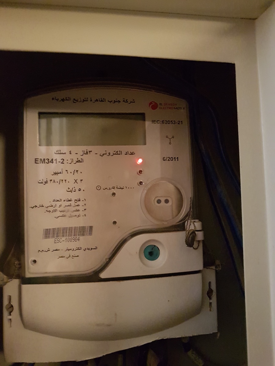

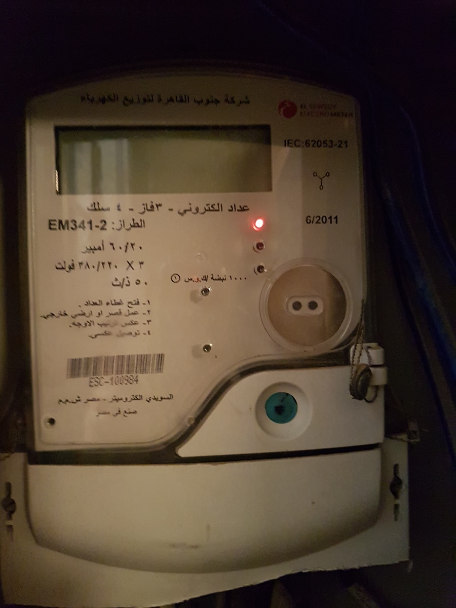

Hallo. Im Internet bin ich auf dieses Forum gestoßen. Ich wohne gerade in Kairo und habe diesen Stromzähler. Wenn ich richtig informiert bin, ist es ein digitaler Stromzähler. Ist er für einen Privathaushalt bestimmt oder für Großkunden? Kann mich bitte Jemand dazu Informationen geben? Dann zur 2. Frage. Für mich sieht es danach aus,dass der Stromzähler nicht eingeschaltet ist, da auf dem Display nichts erscheint und die Lampe rot blinkt. Stimmt dies? Mir wird nämlich immer gesagt, dass dies so richtig ist. Ich zweifle aber daran und brauche Beweise. Dankeschön.
Hallo, ein Datenblatt konnte ich nicht finden. Es scheint sich aber um einen Residential Standard Meter zu handeln, Typ El Sewedy EM341-2: http://www.african-utility-week.com/uploads/sponsors/5236_brochure_en.pdf https://www.metering.com/wp-content/uploads/El%20Sewedy.pdf Hast Du mal die Taste gedrückt? gr. h.
Herzlichen Dank. Ja, habe ich. Es tut sich gar nichts. Leider ist der Stromanbieter ( Staat) hier wenig hilfreich.
Was genau soll denn nicht stimmen? Und ja, dass die Lampe blinkt ist natürlich normal.
Es zeigt einfach gar nichts an. Das Diplay ist tot. Ist das denn der Normalzustand? Soweit ich nachgelesen und verstanden habe, wird wenigstens etwas darauf angezeigt, wie aktueller Verbrauch ect... Womit Ottonormalmensch sehen kann, dass das Teil überhaupt eingeschaltet ist. DANKESCHÖN bis jetzt an die Helfenden.
Die rote Lampe blinkt in der Regel (zumindest bei den Zählern die ich kenne) in Abhängigkeit vom aktuellen Stromverbrauch. Jedes Blinken bedeutet x Kilowattstunden. (x ist vom Zähler abhängig, soweit ich weiß) Frank
Leuchte mal mit einer starken Taschenlampe kurz auf das "Schweinegesicht", ob dann was im Display erscheint. Evtl. verlangt der Zähler dann nach einer PIN, die durch kurze Leucht-Pulse mit der Taschenlampe eingegeben werden muss.
Danke, super Tip. Mache ich morgen früh und melde, obs einen Erfolg gab.
Vielleicht muss die Taste etwas länger gedrückt bleiben um eine Funktion einzuschalten..
Frank B. schrieb: > Jedes Blinken > bedeutet x Kilowattstunden. Fast richtig. X Blinken bedeutet eine Kilowattstunde. Üblich sind so 50 mal Blinken für eine KW....
Hi Das 'Schweinegesicht' (hehe) ist eine optische Schnittstelle. Wenn Du mit der Handy-Kamera den Zähler filmst, wirst Du auf einer Seite eine blinkende IR-LED sehen. Die Andere ist eine Photo-Diode o.Ä. und dient zur Dateneingabe. Auch ist es wohl möglich, dort per Blink-Kombination Werte anzeigen zu lassen - ohne die gerätespezifische PIN aber wohl eher nicht. MfG
