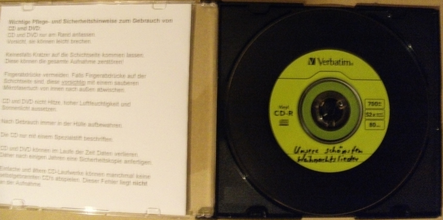

deswegen hatte ich mir auch viele Platten von einem Foto-Geschäft auf CD
überspielen lassen, weil ich mir kein Profi-Turntable zulegen wollte.
Bei begrenzter Plattensammlung eventuell eine preisgünstige Alternative
zum Selbst-Überspielen.
Das CD-Cover ist sinnigerweise einer Schallplatte nachempfunden.
Allerdings gleich auf HDD überspielt, denn siehe Hinweise links im Bild.
CDs, besonders die selbstgebrannten CD-ROMs halten auch nicht ewig.
Fängt an mit rhythmischem Knacken, dann mit
Kratzen und dann Totalausfall vor allem bei "überbrannten" CDs.
ciao
gustav
(P.S.: Von Blue-Ray hört man garnichts mehr?)
