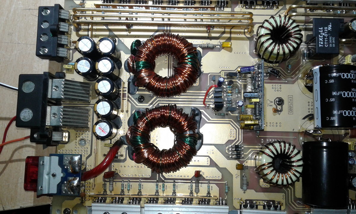

Und zwar geht es mir um ein Schaltnetzteil von einer Car-Hifi Endstufe,
welche die 12V Hochtransformiert auf +- 72V.
Die Endstufe habe ich geschenkt bekommen, da sie vom Vorbesitzer übel
gequält wurde und unwirtschaftlich defekt war...
Ich habe aber jetzt schon in mehreren Stunden Messarbeit und Lötarbeit
das ding soweit bekommen, dass sie wieder auf der +72 und -72V macht,
und theoretisch auch verstärken kann - allerdings nur messtechnisch ohne
Last, da aufgrund des Netzteil-Schwingverhaltens ich mich nicht traue,
da eine Last am Endstufen-Ausgang dran zu hängen :-/
Einen Schaltplan gibt es leider nicht.

Defekt und ersetzt ist folgendes:
- 16x SFP70N06 im Netzteil wurden durch IRFZ48V ersetz
- eine der beiden FMU32U Doppeldioden war auf einer Rail defekt -> beide
ersetzt durch baugleiche. Die beiden Dioden der anderen Rail sind beide
i.O.
- 2x C2316 und 2x A916 (800mA Typen) in der Treiber-Gegentaktstufe
wurden ersetzt durch Fairchild BD137 und BD138 ersetzt
- Alle FETs im Verstärkersektor durch baugleiche ersetzt
auch habe ich die 4 Sekundär-Elkos getauscht, da diese leicht aufgebläht
waren. Verbaut waren 80V/4700µF pro CAP, jetzt 80V/10000µF (liegend
montiert mit 4mm² Kabelverbindung, max. 3cm Leitungslänge) - allerdings
hat sich am Schwingverhalten nichts geändert.

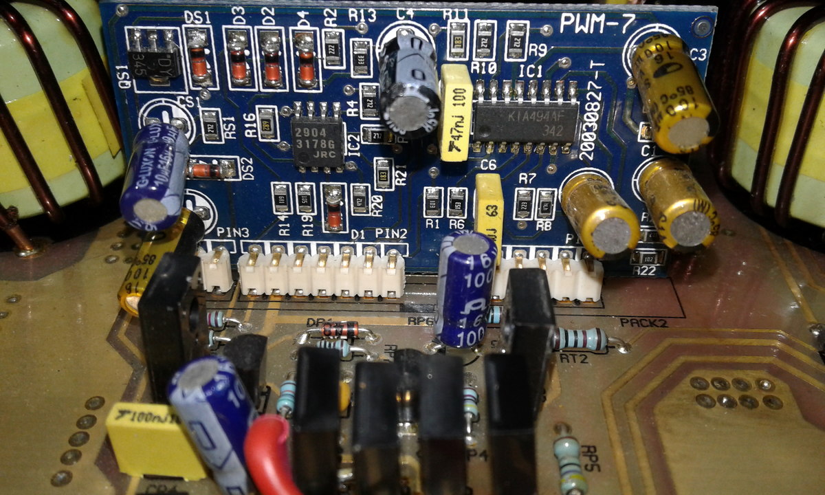

Das Netzteil ist sollte ein ungeregeltes sein...allerdings hat das PWM
board zwei eingänge vom Sekundär-Netzteil nach der siebung durch die
großen 80V Caps. Diese Rückspannung geht über zwei seperate
Spannungsteiler. Die Widerstände dazu wurden ausgemssen - sind i.O.

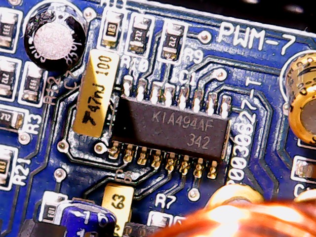

Der TL494 PWM geber selber scheint auch heile zu sein, denn wenn ich
z.B. die Treiber rausnehme habe ich ein perfektes Rechtecksignal vom
TL494 kommend - mit softstart da die Pulse langsam länger werden nach
dem Start (leider kein Video von gemacht).

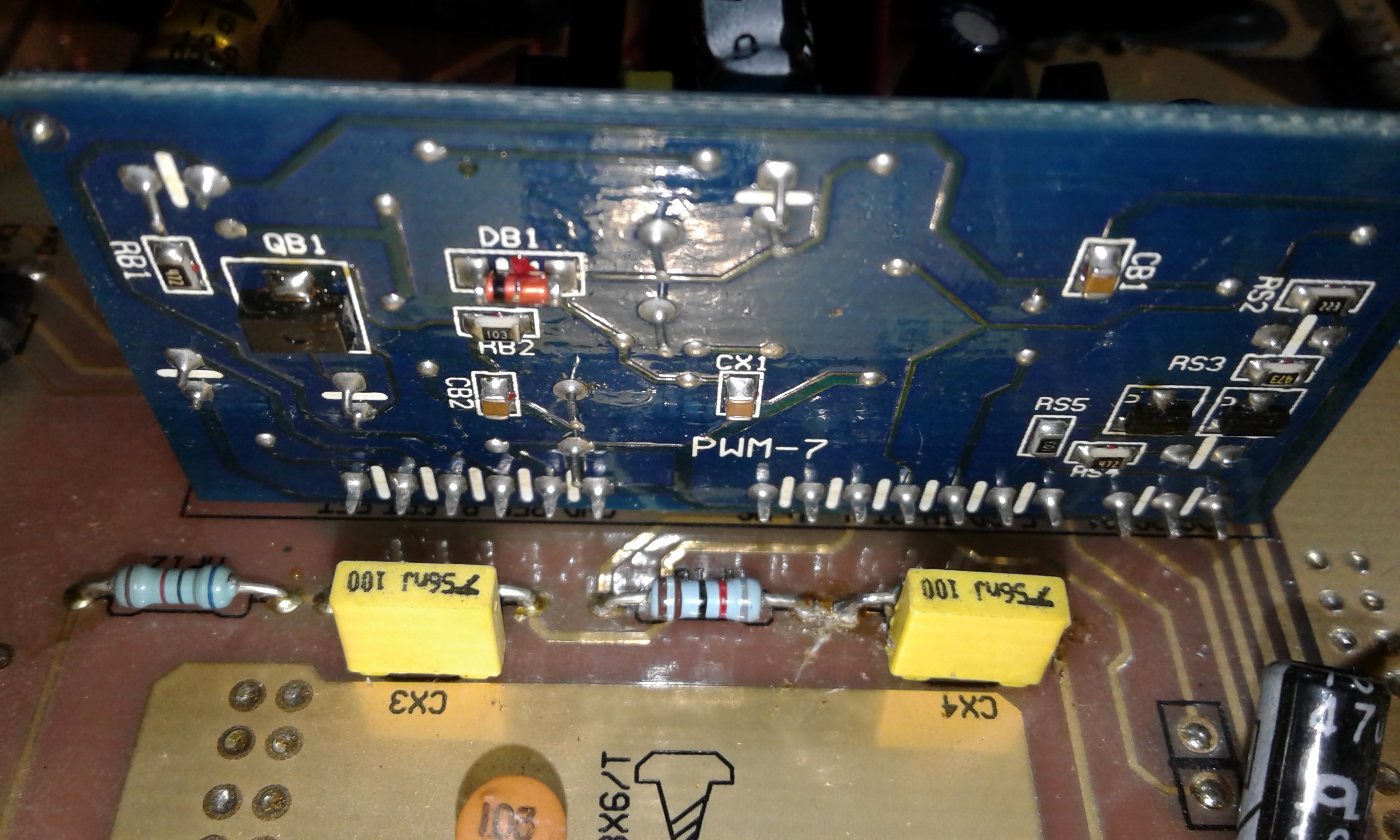

von David P. (david_p12)
PWM Platine von hinten.

auf welcher Frequenz schwingt denn der TL494? Hast Du mal die 5V
Referenzspanung am IC überprüft?
MfG
Die 5V referenzspannung stimmen ganz genau, auch die versorgungsspannung
passt. Lediglich ein minimaler ripple ist auf der Vcc und der 5v ref.
Mit drauf beim anschwingen des Netzteils.
Wenn ich richtig gerechnet habe, schwingt das NT mit 27Khz.
Die 27ohm Gate-vorwiderstände sind auch alle i.O.
Das sieht alles gut aus, schmeiß an die Scheiße. Es ist ein geregeltes
Netzteil, da sind die gezeigten Spannungsverläufe in der Sperrzeit
beider FET-Gruppen normal. Der Einschwingvorgang sieht komisch aus, kann
aber sein, daß das mit dem Softstart zusammenhängt und nach dem Anlauf
ok ist.

von der schreckliche Sven (Gast)
Ja, David, so sieht das eben aus.
Allerdings schon mit kräftigem Einschwingen nach dem Softstart. Da ist
mit der Kompensation was nicht in Ordnung. Aber ohne Schaltplan gehts
nicht weiter.

Es geht um die Frequenzkompensation des Regelverstärkers im TL494. Da
stimmt was nicht, denn dieser heftige Einschwingvorgang dürfte nicht
sein. Mach doch mal den Versuch, die Schaltung rund um den 494
aufzuzeichnen.

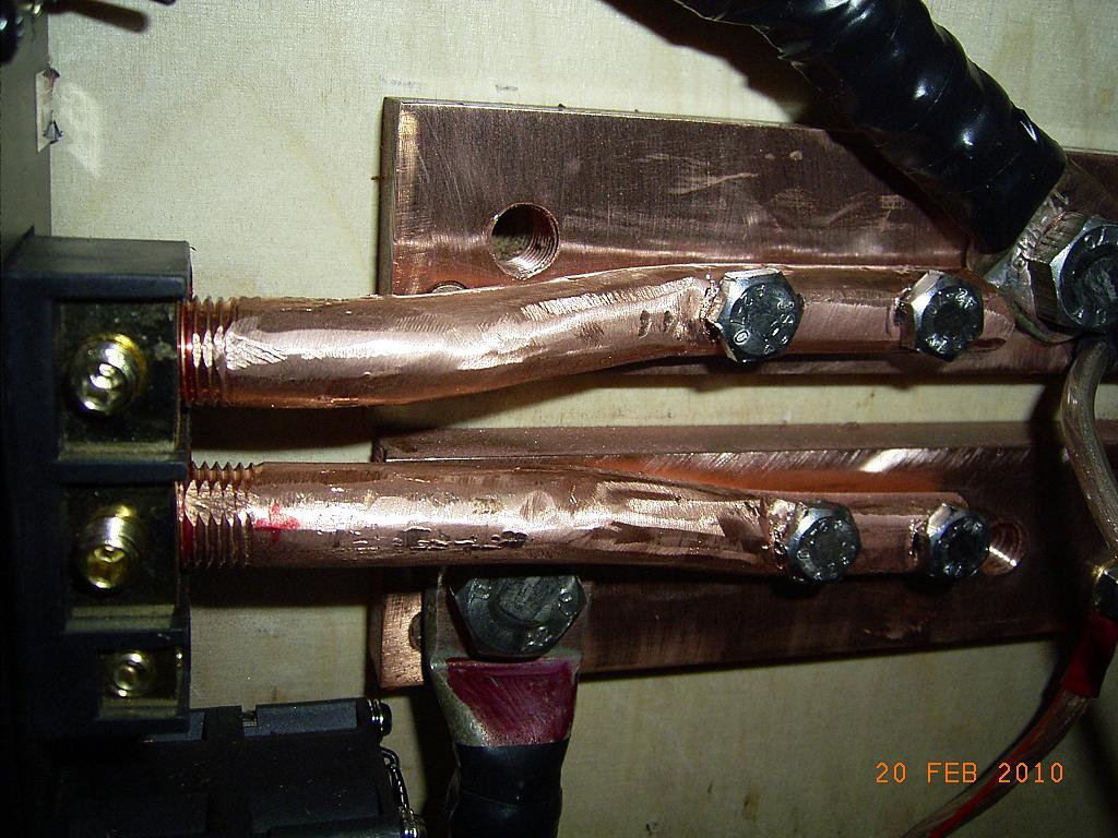

@Ben,mir brauchst du die sache mit dem Strom nicht erklären - ich kenn
mich mit der thematik recht gut aus sag ich mal :D
Und wegen den reingebastle... Wenn ganze leiterzüge verpufft sind mache
ichs halt einfach mit drahtbrücken.
Und die Elkos habe ich darum genommen, da ich die originalen hätte
Importieren müssen. Hier hane ich einige Händler abgeklappert die Elkos
ranzubekommen mit ihren  35mm Durchmesser, 30mm Höhe und dabei 80V und
4700uF...
Da dort noch platz war spricht doch nichts gegen ein upgrade der
sekundär pufferrung :D
Ich wußte daß Du das sagen würdest.
Jeder weiß über die Stromversorgung bescheid, jeder denkt ach Quatsch,
das wird alles nur überbewertet und man braucht den Kram am Ende doch
nicht - und bei jedem dieser Profis explodieren irgendwann die FETs.
Der TL494 hat an Pin 1 und 2 den einen Error Amp und an Pin 15 und 16
den anderen. Die Ausgänge der Verstärker werden verANDet und sind an Pin
3 des Chips zu messen. Ein 'High' an Pin 3 zeigt, das die PWM abregelt.
Es ist zwar nicht allzu häufig, aber manche Booster messen tatsächlich
die Sekundärspannung und regeln diese. Du hast sicher noch andere
Schaltpläne von Boostern und kannst da die Standardbeschaltung des TL494
angucken.
Übrigns sieht mir rechts auf der PWM Platine zwischen zwei Elkos etwas
nicht koscher aus, ein SMD Teil hat da eine ungesunde Farbe und
Lötstellen.

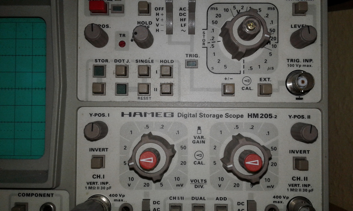

Mich wundern lediglich die Fotos deines ausgeschalteten Oszis :-P
Schönes Gerät, aber schalte es lieber an und zeig uns dann die
Bildschirmfotos.

@Matthias: Ja, das Bild vom Oszi sollte nur zeigen, wie ich das Oszi
eingestellt hatte bei der Messung die man im Video sehen kann - weil im
Video sieht man das Einschwingverhalten besser als auf Fotos :-)
Ging ja um das Video hier:
