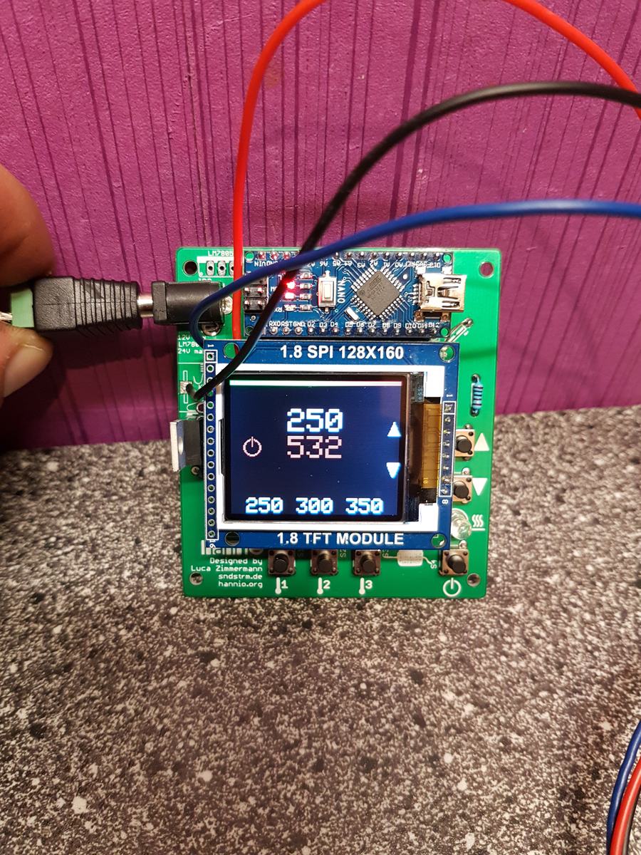

Hallo wer kann mir helfen die Maiskolben lötstation zeigt immer
Denn ist Wert 530 an spitze wird auch nicht aufgeheizt

von Lukas M. (lukas2202)
Das ist Grad wenn ich denn opa703 raus nehme dann zeigt er Cold an.

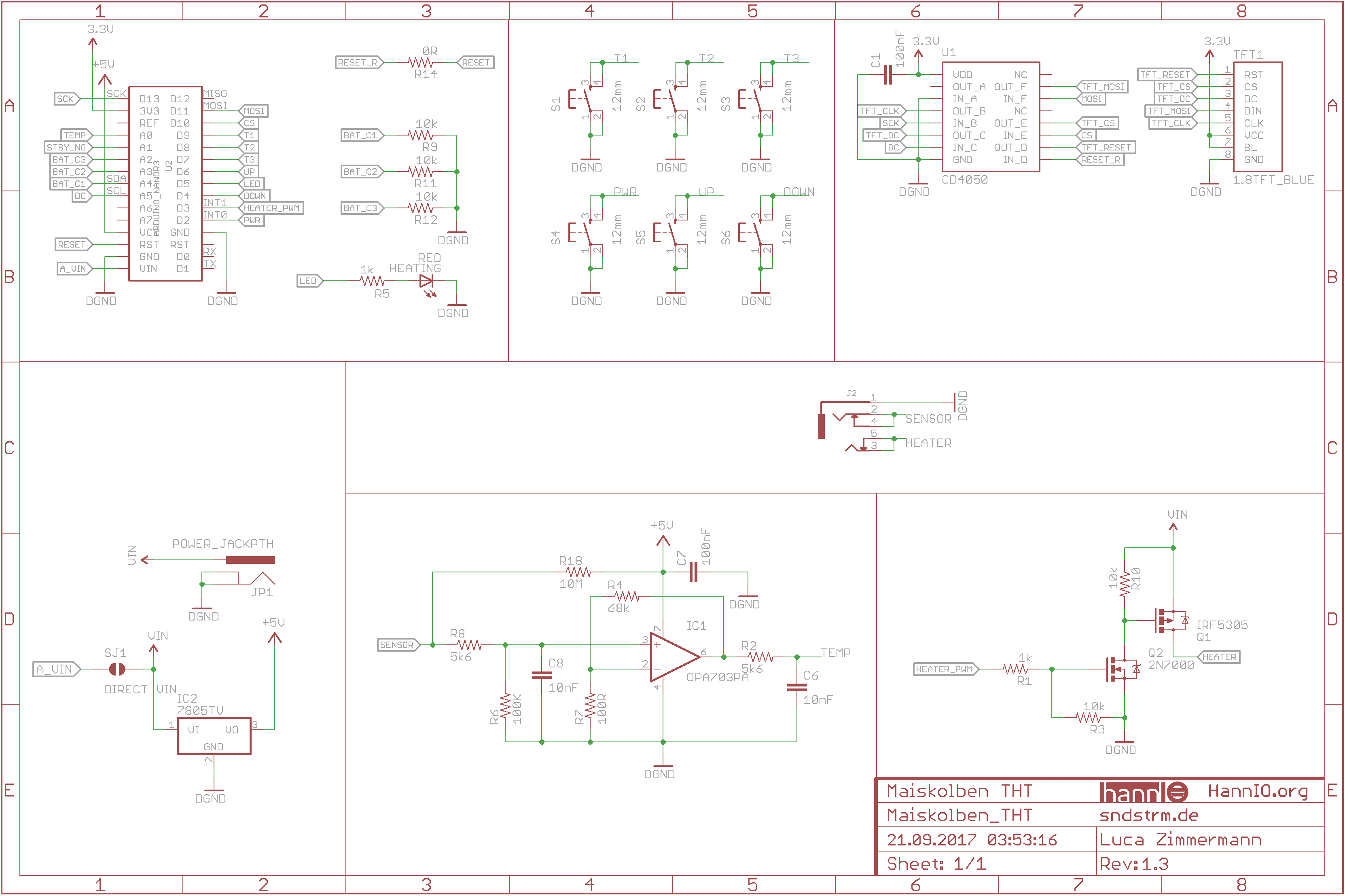

Bin mir nicht sicher, ob du EAGLE besitzt. Deshalb einmal der
Schaltplan.
Prüfe doch mal insbesondere die Werte R4, R6, R7 und R18 in der
Messstrecke.

Generell schadet es sicher nicht, mal die Spannungen an den Pins des
OpAmps gegen Masse zu messen und hier zu posten.

Die Anzeige 530° sieht nach einem fehlenden Temperturfühler aus, dann
zieht der 10MegOhm R18 den OP auf Anschlag.
Das Thermoelement im Weller RT liefert etwa 7mV bei 450°C. Gegen den
10Meg gerechnet: Klemme ein Drehpoti (oder verschiedene Festwiderstände)
vom Sensoranschluß gegen Ground. Wenn die Meßschaltung funktioniert,
sollten 10 kOhm eine Anzeige von etwa 330° ergeben.

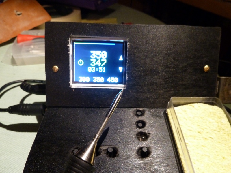

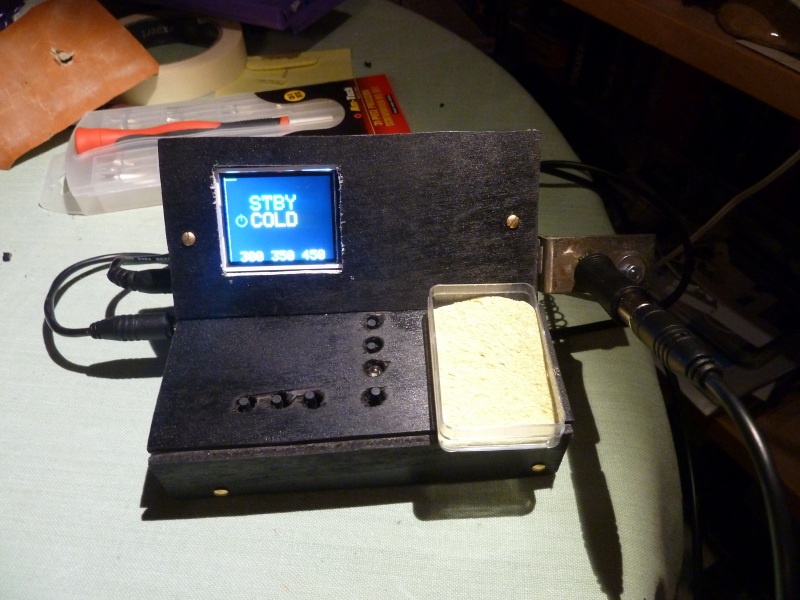

von Nikko (Gast)
Moin,
genau, die JBC macht das mit dem Standby auch, daher habe ich Pin A1 mit
meiner Lötkolben-Ablage verbunden.  (Bild 4)
Weiter habe ich den 7805 noch mit einem Kühlkörper versehen, der wurde
mir doch etwas zu heiß, bei 12V Speisung! (Bild 3)

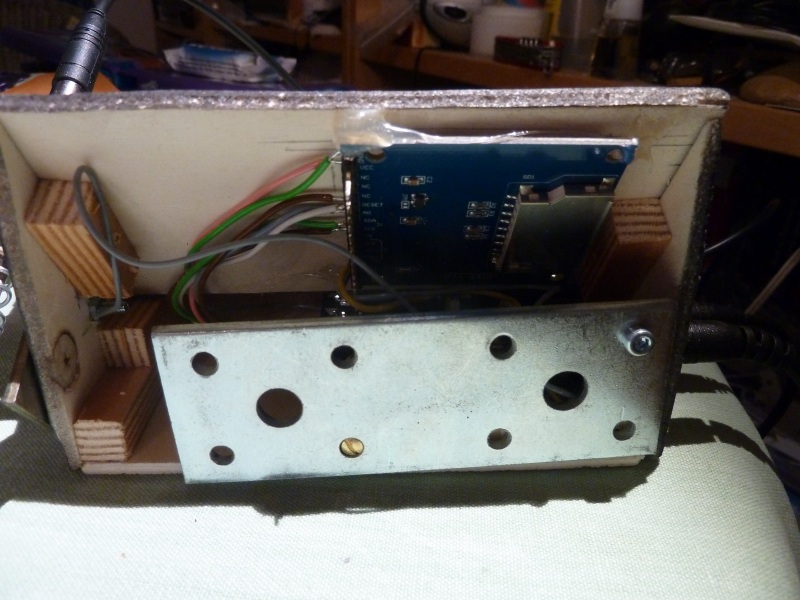

Überhaupt hatte ich das Problem, das mein TFT zwar den richtigen
Controller Chip hat, aber komplett andere Pinbelegung. Daher mußte ich
mir dann ein Gehäuse aus Sperrholz MacGyvern, statt so ein schickes
Gehäuse aus dem 3D Drucker zu nehmen. Auch die Ablage und der Kühlkörper
bestehen aus Resten, die vom letzten Baumarkt-Einkauf übrig waren. :-)
Bild 1 und 2 zeigen die Lötstation im Betrieb.
Viele Grüße,
Nils
