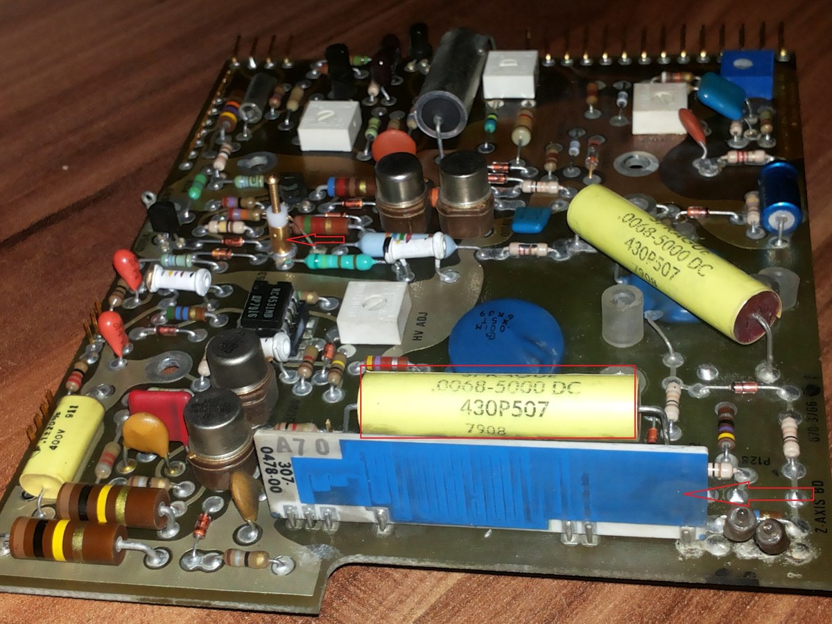

von Benshee (Gast)

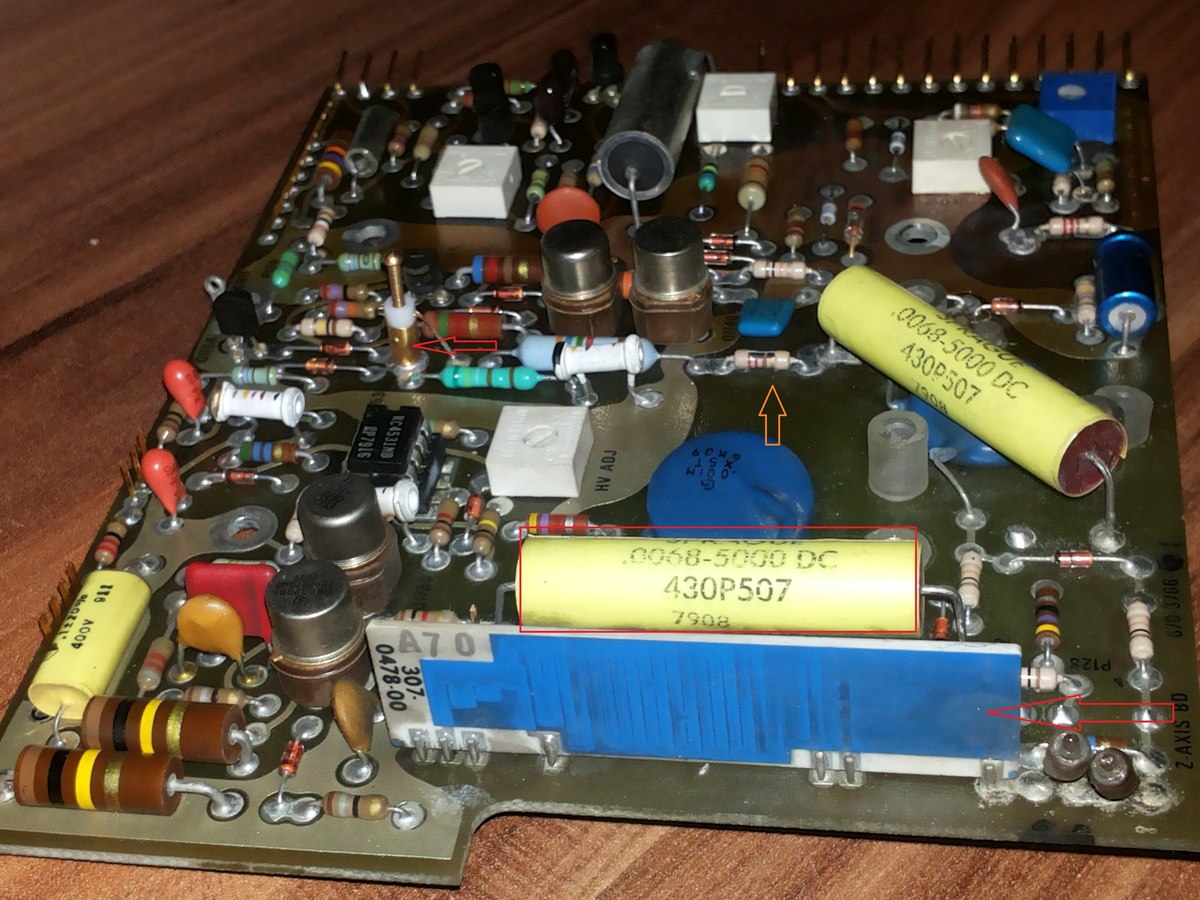

in dem Bild ist so ein goldfarbenes Bauteil mit einer Schraube(roter
Pfeil). Ist das ein verstellbarer Kondensator ??
und im Vordergrund ist so eine rechteckige blaue Platine (roter
Pfeil).Was ist das denn ??
Und die 5 kV axial Kondensatoren habe ich nur noch bei Mouser gefunden,
mit 10 kV und das Stück 19 Euro und 25 muss man bestellen. Gibt es die
noch wo anders einzeln ??
Leider schlägt bei der Platine von den -3940 V die Spannung über einen
220 Ohm Widerstand über und dann rutscht der Strahl von der Mitte nach
unten Links ab und das ganze Oszi geht aus und dann gleich wieder an und
aus und an.
Ich wollte so viele Bauteile wie möglich in der Hochspannungsregelung
neu machen. Ganz besonders die großen Kondensatoren und die Schutzdioden
und und und. Aber wenn ich schon 500 Euro für Kondensatoren ausgeben
muss und der Fehler noch garnicht sicher gefunden ist und vielleicht
noch mehr im Oszi durchgebrannt ist dann muss ich mich wohl nach 19
Jahren davon trennen.
HHEEUUULLL
Vielen Dank

Das goldfarbene Teil ist eine Spule mit Abstimmkern...
Tauschen, putzen oder durch 2x110 R ersetzen...
Wo befindet sich der Widerstand auf der Platine?

Ich tippe auch eher auf ein Trimmkondensator.
Das vorn ist wohl eine kundenspezifische Dickschichtschaltung evtl. eine
Widerstandsdekade.

Da wo der orange Pfeil hin zeigt. Ich hatte gedacht wenn der bei 220 Ohm
überschlägt dann ist die Spannung zu groß an der Stelle . Falsche
Spannungsregelung oder halt die Kondensatoren die einen großen
Grichstrom haben . Habe die ganze Platine schon mit Isopronol Alkohol
gereinigt.
Es gibt bei ebay auch leider keine Ersatzteile mehr.
Der Widerstand wird defekt sein. Daß über diesen 17,91A fließen sollen
mag ich nicht so recht glauben. Sind schlappe 70,6kW - damit geht ein
Auto schon ziemlich gut nach vorne.

Die 220R kann ich nicht erkennen, wohl aber den Dreck unter dem
Widerstand...
Soso... si tacuisses
Das goldene ist ein einstellbarer C 0,25-1,5pF von Sprague-Goodman
Electronics (C1753 Z-axis compensation)
Und die "Platine" ist ein Hochspannungs-Widerstandsteiler.
R1762 307-0478-00  RES NTWK,FXD,FI:HIGH VOLTAGE  80009  307-0478-00
Spezialanfertigung von Tek

von Benshee (Gast)
Ich habe schon die Service Manual .
Aber wo bekomme ich zwei  .0068 uF 5kV und einen 0.01 uF 8 kV, einzeln
her ??
Oben auf dem 220 Ohm Wid. ist schon der Lack weg geflogen. Wenn die
Kondensatoren durchschlagen dann kann schon mal ein Wid. dran gleuben.

Das A14 z-axis bd  steht auf Seite 189
Vor dem Tauschen der Cs würde ich erst mal messen.
Und beten, dass es nicht die V100 (CRT) erwischt hat.
Besser sich an jemanden wenden, der Erfahrung hat!
Sonst ist die Gefahr groß, dass noch mehr kaputt geht.

Dazu sollte man die Ursachen finden, erst dann tauschen...
Und den Dreck unter dem Widerstand weg putzen...
