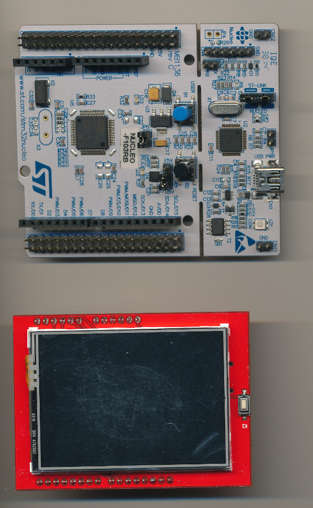

die Arduino-Shields mit dem ILI9341 sind ja mittlerweile sehr
verbreitet. Hat jemand von euch das Pinout für den SPI-Betrieb parat?
Das Netz ist diesbezüglich voll von toten Links.
Momentan bin ich mir noch nicht einmal mehr sicher, ob überhaupt genug
Pins herausgeführt sind, um dieses Display im SPI-Modus zu betreiben.
Viele Grüße
W.T.

Der Händler schweigt sich - so wie es bei diesen Billig-Angeboten üblich
ist - über Details aus.
Also Vorgehensweise bislang: TFT-Arduino-Beispiele im Netz gesucht und
ausprobiert. Eines brachte das LCD ans Laufen: Momentan wird der
"Shield" auf einem normalen Arduino mit einer Library von Ladyada
parallel angesteuert. Damit weiß ich zumindest schon einmal, daß das LCD
in Ordnung und daß der Controller wirklich ein ILI9341 ist.
Die Frage ist, ob dieses LCD mit den herausgeführten Pins auch im SPI
betrieben werden kann, oder ob dafür ein anderes Pinout erforderlich
wäre.

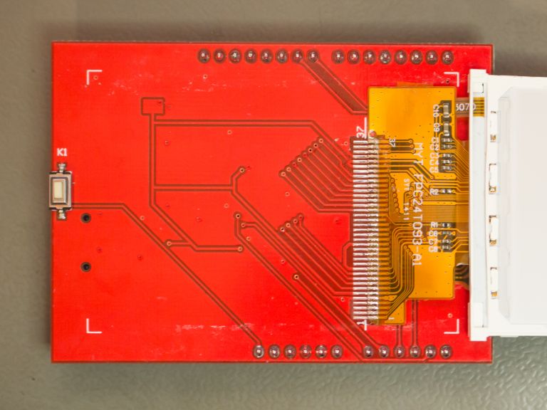

Wie man auf der Rückseite erkennt, sind nicht alle Pins angeschlossen.
Das Pinout des FPCs hat aber natürlich auch nichts mit dem des
Controllers ILI9341 zu tun. Letzteren konnte ich bislang noch nicht
einmal finden.
Es bleibt die Frage: Läßt sich das bestehende LCD seriell ansteuern,
oder habe ich einfach das falsche gekauft.
Viele Grüße
W.T.
Richtig.
Auch richtig.
Walter T. schrieb:
> Letzteren konnte ich bislang noch nicht einmal finden.
Der ist der kleinste Teil der Fläche, das Glas des Displays.
Ja, wenn du dich vom PCB trennst und dich an die flexible Verbindung
zu Display herantraust, dort sind alle Anchlüsse zugänglich.
Nein.

OP
> Welches Arduino-Framework willst Du dafür verwenden?
Gar keins. Der Arduino hatte lediglich den Zweck, das noch unbekannte
Display auf Funktion zu prüfen.
Markus schrieb:
> Deine Nucleo-Board hat nur 3.3V im Gegensatz zum Uno. Ich vermute aber
> mal, dass es trotzdem geht.
Das LCD hat Pegelwandler, um überhaupt mit den 5V klarzukommen. Für die
sind die 3,3V vom STM32 auch kein Problem.

> ch habe ein ziemlich gleich aussehendes Display und habe, wenn ich mich
> recht erinnere, das ganze mit einem Arduino Uno zum laufen gebracht.
Hmm, stimmt, wenn man nach SPFD5408 sucht, ergeben sich viele Bilder
eines exakt gleich aussehenden LCDs, auch wenn der Verkäufer ILI9341
angegeben hat und die ILI-Ansteuerung auch funktioniert. Da muß ich doch
mal probieren, ob die SPFD-Ansteuerung auch funktioniert.
Genau wegen sowas gehen mir die Chinesen auf den Keks.
Mit der Suche nach "FPC24T093-A1" bin ich über Umwege drauf gekommen,
dass die Dinger wohl von ChangHong hergestellt werden könnten.
Und bei der "Erkenntnis" bleibt es dann auch.
> wäre.
Warum auf spi wechseln? Du hast ein board und ein tft mit einem
bestimmten pinout, die zueinander passen. Wenn dir die pins nicht
reichen, kauf dir ein größeres board. Wenn du unbedingt spi willst, kauf
dir ein spi-tft.  Es gibt tolle 2,8"  spi-tfts für um die 10€. Wenn auf
deinem tft die pins für spi nicht herausgeführt sind, ist der umbau auf
spi äußerst schwierig und lohnt sich nicht wirklich.
