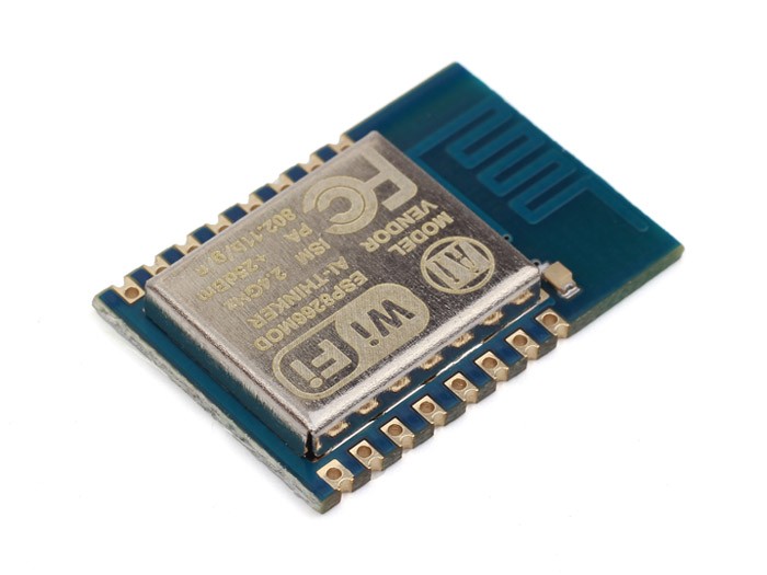

Hi, danke für eure bisherigen Antworten. Das ist ja doch schade. Ich werde wohl dann auf einen LiPo Akku mit JST Anschluss zurückgreifen. Im angehängten Bild seht ihr ein Wifi Modul. Ich dachte mir es gäbe vielleicht Akkus, die im eingelöteten Zustand wie das Metallgehäuse im Bild aussehen. MfG Hans schrieb: > wenn der Akku z.B. flach auf der Platine liegt, > dann würde das ganze ziemlich sexy aussehen. Kommt daher die Analogie "ein Mädchen flach legen..."?

> Ich dachte mir es gäbe vielleicht Akkus, die im eingelöteten > Zustand wie das Metallgehäuse im Bild aussehen. Ja vielleicht, aber dessen Kapazität wäre äußerst mager. Außderm wolltest du bedenken, daß die ESP Module kurzzeitig etwa 400mA Strom aufnehmen, die muss der Akku liefern können. Antwort schreiben |
