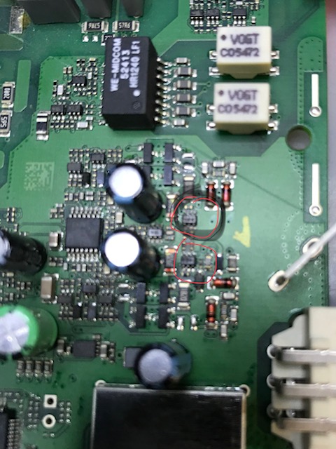

Ich habe eine 7390 Fritzbox bekommen, die defekt ist. Der Kollege sagte
mir dass in der Straße nach einem Gewitter in 5 Häusern die Boxen defekt
gewesen seien. Einen Kurzschluss aber hat sie nicht. Wenn ich Spannung
drauf gebe, fängt die grüne Power Led normal an zu blinken
(Stromverbrauch ca 400-600 mA). Nach dem 10. Blinken springen auf der
Unterseite die 4 roten Led's an. Die bleiben ca 2 Sekunden an, währendem
beobachte ich mittels Wärmebildkamera auf der gegenüberliegen
Platinenseite ein schnelles starkes Aufhitzen von 2 Bauteilen, könnten
Transistoren oder ähnliches sein (schwarzes Gehäuse 6 Beinchen). Dann
erlöschen die roten Led's und sofort macht die Box einen Neustart.
Probehalber habe ich versucht einen Filter der in der Spannungszufuhr
des Modemchips liegt auszulöten, um diesen als Fehler auszuschließen.
Im Bild sind beide Bauteile umrandet.
Was kann ich noch kontrollieren oder machen? Bin für jeden Vorschlag
sehr dankbar.
Mfg
Untersuche mal links daneben den Chip mit den vielen Beinchen.
Auf Krater oder Risse in der Oberfläche.

Martin schrieb:
> slice defekt. Mal serielles Bootlog anschauen
Höchstwahrscheinlich! Das war bei meiner FB7390 genau so, ist ein
üblicher, bekannter Defekt nach einem Überspannungsschaden. Bei mir war
ein Transistor von der analogen Telefonschaltung durchgeschlagen. Nach
dem Auslöten startete die Box auch sofort wieder.
Einfach mal nach dem Fehler googeln. Auch hier im Forum gibt's einen
Thread dazu.
Edit:
Das Problem nennt sich "slics"-Fehler (subscriber line interface
circuits).
Hier mal ein Link mit einem Bild der möglich defekten Bauteilen:
https://www.ip-phone-forum.de/threads/fritzbox-7390-in-der-rebootschleife-bzw-nur-dsl-led.261880/page-3
Auch gut:
https://www.ip-phone-forum.de/threads/fritzbox-7390-defekt-tod-4r7-spule-surrt.261726/

OP
Vielen Lieben Dank Euch
Ich habe die Transistoren durchgemessen, und in der Tat 2 Stück defekt,
hab trotzdem alle 4 entfernt, und Box startet nun mal soweit ich das an
den Led's beobachten kann. Ich werde die Transistoren jetzt ersetzen,
(muss auf Bestellung warten) und dann checke ich die Box nochmal
komplett.
Vorerst mal vielen Dank
