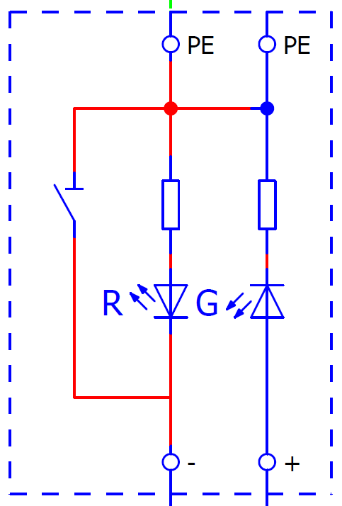

in einem Schaltplan habe ich das Bauteil (siehe Bild) mit der
Bezeichnung "Prüftrenn-Reihenklemme" gefunden. Mir ist nicht ganz klar,
welche Funktion das Bauteil hat. Es sitzt direkt hinter einem
Schaltnetzteil (230/24 V DC) auf der 24 V Seite. Bisher konnte ich
leider keine hilfreiche Antwort finden...
Beste Grüße!
Gast #5154198
Dient zum Prüfen auf Erdschluß.
In Normalfall ist der Schalter geschlossen, damit ist der Minuspol
geerdet.
Um bei einem Verdacht auf einen externen Erdschluß feststellen zu
können, ob er auf der Plus- oder Minusseite liegt, wird der Schalter
geöffnet. Bei einem Erdschluß auf Plus leuchtet die Rote LED,  bei einem
Erdschluß auf Minus die grüne. Ohne Erdschluß beide.

Richtig. Aber der Test mit LED und Vorwiderstand ist sehr grob, weil nur
Fehlerströme, die die LEDs zum leuchten bringen, auffallen.
Die klassische Methode ist mit einem Drehspulinstrument mit Zeiger-Null
in der Skalenmitte zwischen PE und Batterie Mitte. Das ist deutlich
hochomiger und sensibler, passendes Drehspulinstrument vorausgesetzt.
Natürlich könnte man auch ein Digitalmultimeter verwenden.
Aber vieleicht will man ja auch nicht so sensibel sein, weil man sonst
ständig Lecks und Phantomen nachjagt. ;O)

Verstehe ich das richtig... Durch den Einsatz dieser Klemme mache ich
aus einem SELV Stromkreis einen PELV Stromkreis? Im Fall eines
Erdschlusses würde ja bei einem SELV Stromkreis aufgrund der
galvanischen Trennung durch das Netzteil und durch die fehlende Erdung
des 24V Stromkreises nichts passieren. Setze ich jetzt die Klemme ein
und der Schalter ist geschlossen, habe ich doch automatisch PELV und es
kann ein Strom fließen, oder?

Ja. Aber umgekehrt. Du betreibst das ganze mit geschlossenem Schalter
als PELV. Und nur zum Messen trennst Du das ganze auf zum SELV.
> Im Fall eines
Theoretisch ja. Praktisch dürften Dir aber in einem 60V DC Netz z.B. mit
mehreren hundert Schaltschränken und der passenden Industrieanlage
dahinter einige 100mA Erdstrom zusammenkommen. Und Du wirst den Fehler
nie finden können, weil es die Summe der kleinen Leckströme ist, die Du
normalerweise nicht mehr bemerkst, wenn Du nur einen Schaltschrank oder
eine Leitung gesondert betrachtest.
Allerdings verteilt sich dieser verschmierte Erdschluss relativ
symmetrisch
d.h. bei einem komplett symmetrischen Erdschluss ist die Spannung
zwischen Batteriemitte und Erde wie in einer abgeglichenen
Brückenschaltung fast 0.
Siehe oben. Es wird immer ein Strom fliessen. Bei 24V weniger als bei
60V und natürlich bei kleineren Anlagen auch weniger.
Da Du mit dem Schalter die Brücke aus der Balance bringst, wirst Du nun
eine Spannung messen können.
Wenn Du die andere Seite erdest, solltest Du bei Symmetrisch verteiltem
Feinschluss die gleiche Spannung messen, nur mit anderem Vorzeichen.
Bei Dir würde das heissen, dass die LEDs gleich hell sind.
Mistrauisch machen sollten Dich unterschiedlich große Spannungen. Das
ist dann ein Zeichen, das irgendwo ein Isolationsfehler besteht. Im
Falle eines harten Erdschlusses misst Du dann dort die volle halbe
Betriebsspannung.
Bei unterschiedlichen Spannungen wären bei Dir die LEDs unterschiedlich
hell, bis zum Extremfall eine ist aus (die Spannung ist wegen des
Fehlers kurzgeschlossen) und die andere Leuchtet voll, weil Du dort nun
volle Betriebsspannung hast.
Die Vorrichtung ist dazu gedacht, Erdschlüsse und Leckagen zu bemerken
und zu finden. D.h. nicht unbedingt voller Kurzschluss.
Kurzschlussströme müssen wie üblich mit Sicherungen abgeschaltet werden.
