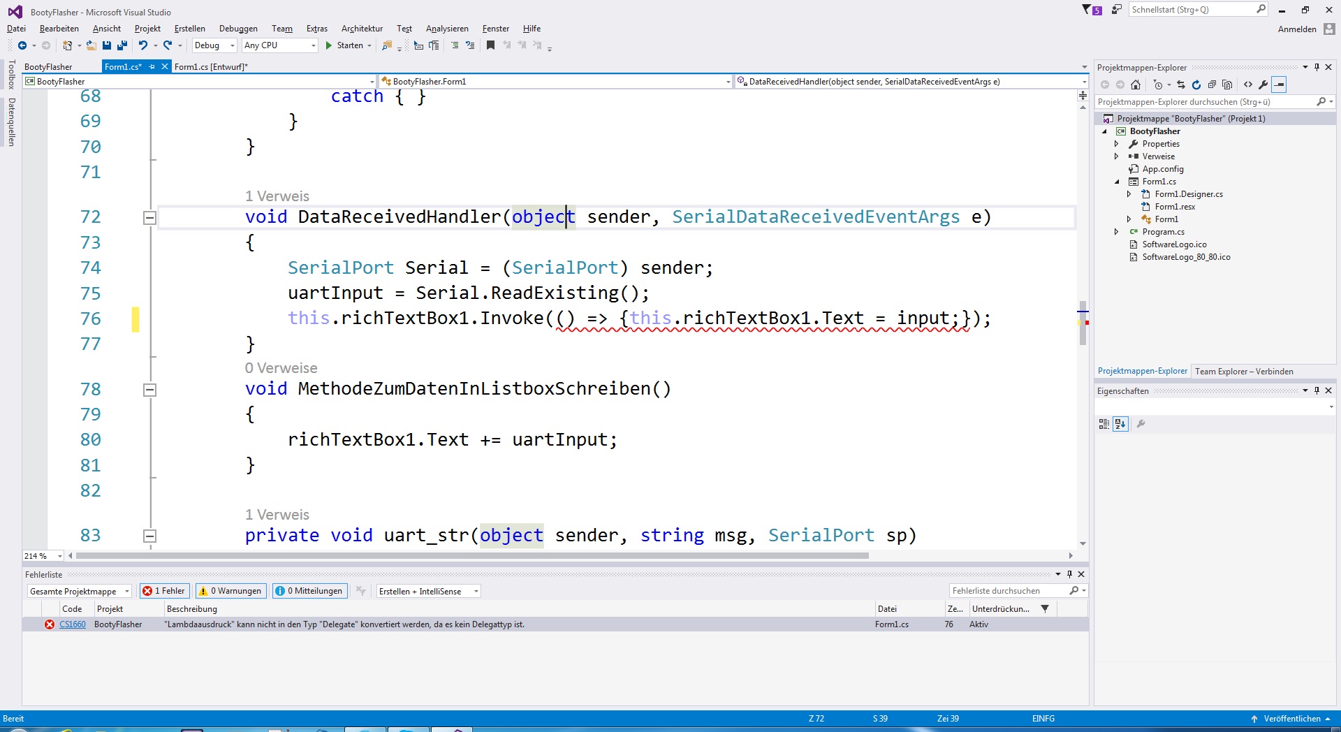

ich möchte gerne auf Eingehende Bytes reagieren und diese speichern.
Die Messagebox erscheint zwar mit den ankommenden Daten, dass Programm
hängt sich aber auf sobald es den Eingehenden String in die TextBox
schreiben soll.
Wie kann ich das umgehen?

Gast #5154386
dunno.. schrieb:
> Vermutlich läuft die empfangsroutine nicht im ui context.
Genau - so ist es.
DataReceived der SerialPort-Klasse wird in einem eigenen Thread
aufgerufen, nicht im typischen UI-Thread.
Windows-Forms Controls müssen aber in der Regel aus dem Thread heraus
aktualisiert werden, von dem aus sie auch erstellt wurden. Dafür haben
die betreffenen Controls ein InvokeRequired-Property um mitzuteilen, ob
Invoke nötig ist.
Versucht man trotzdem vom falschen Thread aus zu updaten wird häufig
eine Exception ausgelöst, die Frickler gerne via
CheckForIllegalCrossThreadCalls=false einfach deaktivieren, statt kurz
zu recherchieren was es damit auf sich hat ;D

Gast #5154423
Eine kompakte Variante wäre:
void saveReceivedData(object sender, string input)
    this.uartMessageBox.Invoke(() => {
       MessageBox.Show(input);
       this.uartMessageBox.Text = input;
...durch das Invoke() wird quasi für den angegebenen Code auf den Thread
zu dem uartMessageBox gehört gewechselt und dort der Code ausgeführt.
(siehe auch: https://stackoverflow.com/a/253150/3408300)
In deiner
void DataReceivedHandler(object sender, SerialDataReceivedEventArgs e)
würde ich außerdem noch e.EventType abfragen, siehe dazu das potentielle
Deadlock-Problem mit EoF hier:
https://stackoverflow.com/a/13438355/3408300

Danke erstmal für die Erklärung.
Leider klappt das nicht? Er sagt mir folgendes.. (siehe Bild)
