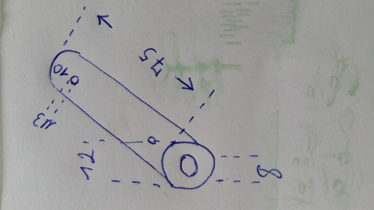

Hallo, Drehbank hätte ich. Welche Toleranzen brauchst du für die Hülsen? Gibt es Abstufungen etc? Zeichnung? mfg
Felix F. schrieb: > Hallo, > > Drehbank hätte ich. Welche Toleranzen brauchst du für die Hülsen? Gibt > es Abstufungen etc? Zeichnung? > > mfg Skizze siehe Anhang. Die 8mm innen sind -0/ +1/100 würd ich sagen. Die anderen Maße sind unkritisch. Die Bohrungen und Gewinde für die Madenschrauben sollen komplett durchgehen, so dass insgesamt 4 davon da sind. Es hatte sich noch ein anderer Forist per PN gemeldet, sollte das nichts werden, komm ich gern auf dich zurück. Abstufungen gibt es innerhalb einer Hülse keine, aber insgesamt bräucjt ich die Aussendurchmesser 12 14 16 18 20, wenn man dass denn als Abstufungen betrachten möchte.

J. T. schrieb: > Felix F. schrieb: >> Hallo, >> >> Drehbank hätte ich. Welche Toleranzen brauchst du für die Hülsen? Gibt >> es Abstufungen etc? Zeichnung? >> >> mfg > > Skizze siehe Anhang. Die 8mm innen sind -0/ +1/100 würd ich sagen. Die > anderen Maße sind unkritisch. Die Bohrungen und Gewinde für die > Madenschrauben sollen komplett durchgehen, so dass insgesamt 4 davon da > sind. 8mm +0/-10µ wäre schon Toleranzfeld H6. Übliche Reibahlen sind H7 und die verhältnismäßig große Länge (im Vergleich zum Innendurchmesser!) macht es vermutlich auch nicht leichter.. Grüße Christian
#5155643
Christian schrieb: > 8mm +0/-10µ wäre schon Toleranzfeld H6. Übliche Reibahlen sind H7 und Korrektur: 8mm -0/+10µ natürlich :-)
Christian schrieb: > 8mm +0/-10µ wäre schon Toleranzfeld H6. Übliche Reibahlen sind H7 und > die verhältnismäßig große Länge (im Vergleich zum Innendurchmesser!) > macht es vermutlich auch nicht leichter.. Jepp, bei dem Innendurchmesser und der Länge ist das eine knifflige Sache. @Chaos: Ist es nicht möglich, die Rollen direkt komplett mit Welle aus einem Stück zu drehen? Dann fällt das Gewindeschneiden usw. weg, ebenso wäre dann auch kein Wandstärkenproblem vorhanden. Aus einem Stück lässt sich das viel einfacher und genauer fertigen, bspw. durch drehen mit Spannzangen/zwischen Spitzen.
Chris D. schrieb: > @Chaos: > Ist es nicht möglich, die Rollen direkt komplett mit Welle aus einem > Stück zu drehen? Dann fällt das Gewindeschneiden usw. weg, ebenso wäre > dann auch kein Wandstärkenproblem vorhanden Ja das wäre auch möglich. Aber dann müsste ich nochmal austüfteln welche Gesamtlänge ich brauche. Bin aber erst nächste Woche wieder in Hamburg und somit am Objekt der Begierde. Christian schrieb: > 8mm +0/-10µ wäre schon Toleranzfeld H6. Übliche Reibahlen sind H7 und > die verhältnismäßig große Länge (im Vergleich zum Innendurchmesser!) > macht es vermutlich auch nicht leichter.. Ich bin wie gesagt kein Metaller, die 10um waren nur so ins Blaue geschätzt. Tolleranzfelder kenn ich nur vom Hörensagen. H7 wäre sicher auch völlig ok. Ich dachte 1/100 wäre mit ner Drehbank ünerhaupt kein Problem. Nochmal danke an all eure konstruktiven Beiträge. Das tut richtig gut, endlich mal wieder nen gut laufenden Thread hier zu haben. Oft kommt in letzter Zeit ja nur noch "man bost du doof" oder "lebensgefährlich" o.ä. in den Threads. Zumindest erleb ich das so...
J. T. schrieb: > Die 8mm innen sind -0/ +1/100 würd ich sagen. Dann bin ich raus, eine Drehbank für Uhrmacher besitze ich nicht. J. T. schrieb: > Ich dachte 1/100 wäre mit ner Drehbank ünerhaupt kein > Problem. Wenn die Maschine neu 10K+ kostet, ist es kein Problem sein. mfg

Christian schrieb: > Hast Du denn mal ein Bild/Foto/Skizze, was es insgesamt werden soll.. Skizze ist hier: Beitrag "Re: [S] jemanden mit Drehbank, idealer Weise im Raum Hamburg" Die Hülsen sollen unterschiedliche Untersetzungen eines Reibradantriebes ermöglichen. Die 8mm Welle wird angetrieben... Also nochmals, von Toleranzen hab ich so gar keine Ahnung. Die Ansprüche die ich habe sind eigentlich nur: die Hülse soll halbwegs spielfrei auf die Hülse passen, vermutlich täte es da auch schon ein zehntel. Und rund laufen soll sie, die Hülse

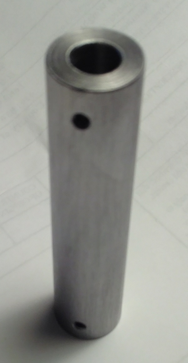

Gegen Übernahme der Versandkosten kannst Du diese 16mm Hülse aus 42CrMo4 Stahl - nicht wärmebehandelt - von mir bekommen. Maße sind wie im Eröffnungspost angegeben. Die Oberfläche ist axial mit Korn 60 geschliffen, vielleicht trägt das zu etwas mehr "grip" bei.
Hab dir ne PN geschickt. Danke für das Angebot
Hab die Hülse gerade aus dem Briefkasten geangelt. Superteil! Passt saugend schmatzend auf meine Welle, ganz ohne dass ich dir irgendwas über Tolleranzen oder ähnliches erzählen musste. Ganz herzlichen Dank dafür, so hab ich es mir gewünscht. Was wäre das für ein herlich entspanntes Forumsleben wenn alle so unkompliziert wären.
