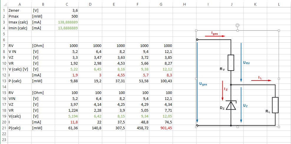

von Konrad (Gast)
in der Grafik sieht man zwei Messreihe einer Z-Diode 3V6, 500mW.
Ich dachte, die Zener Diode hält die Zenerspannung (3,6V)stabil. Ich
messe aber in der Messreihe 1 Zenerspannungen von 3,3V bis 3,85 V, in
der Messreihe 2 Zenerspannungen von 3,97V bis 4,34 V.
Ich hatte keine Last dran, RL also unendlich.
Was hab ich nur falsch verstanden? (Ich bin ein Anfänger)
von hinz (Gast)
3,6V Z-Dioden haben eine ziemlich flache Kennlinie.
von S. Landolt (Gast)
Vielleicht sollte man bei einem Anfänger erstmal betonen, dass sie
überhaupt eine Kennlinie hat (es gibt ja kein 'ideales Bauelement'), und
"stabil" ist relativ. Die Spannung hängt also vom Strom ab.

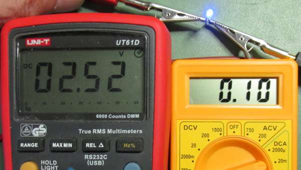

Du solltest Deine Meßreihe mal mit einer blauen LED wiederholen.
LEDs bieten gerade bei niedrigen Spannungen oft eine bessere
Spannungsstabilisierung als Z-Dioden.
Hatte ich mal in einem anderen Thread gepostet, auch nicht wirklich
besser.

von Possetitjel (Gast)
> (3,6V)stabil. Ich messe aber in der Messreihe 1
> Zenerspannungen von 3,3V bis 3,85 V, in der Messreihe 2
Sehr schön. Gefällt mir.
Nichts. Alles gut.
Du hast in der ersten Messreihe die Eingangsspannung um 7V
geändert (5V auf 12V), die Spannung an der Z-Diode ist
jedoch nur um ca. 600mV gestiegen. Stabilisierungsfaktor
ist ungefähr 11. Nicht gerade viel, aber auch nicht Nichts.
Der differenzielle Innenwiderstand der Z-Diode liegt etwa
bei (12.1V-5.2V)/(8.3mA-1.9mA) ~= 108 Ohm. Das passt.
Nimm mal eine 6.8V-Z-Diode. Da machst Du Augen :)

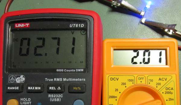

Manfred schrieb:
>> wiederholen.
> nicht wirklich besser.
Oh doch. Einfach mal nachrechnen:
r = (3.09V-2.71V)/(10mA-2mA) = 47.5 Ohm.
Etwa Faktor 2 besser als die Z-Diode.

von Michael B. (laberkopp)
Nicht wiriklich.
Auch die berühmte rote LED in Konstantstromquellen hatte keine gute
Kennlinie, sondern man hat sie genommen weil ihr Temperaturkoeffizient
bei 1.6V genau passte.
Dafür, daß dann aber die Spannung (halbwegs) konstant blieb, musste man
ihr schon mit nahezu gleichem Strom kommen, auf Stromschwankungen
reagiert sie nämlich ebenso mit Spannungsabweichungen wie eine schlechte
Z-Diode.
Sonst würde man nämlich LEDs im dunklen Gehäuse als Z-Diode verkaufen
Michael B. schrieb:
>> wiederholen. LEDs bieten gerade bei niedrigen Spannungen
>> oft eine bessere Spannungsstabilisierung als Z-Dioden.
> Nicht wiriklich.
Was genau an "weniger halb so großer differenzieller
Widerstand" hast Du nicht verstanden?
Was genau hast DU an "schlechter Kennlinie" nicht verstanden ?
Ob halber oder doppelter differentieller Widerstand ist weitgehend egal
bei so schräger Kennlinie: Sie ist in beiden Fällen nicht zur
Spannungsstabilisierung zu gebrauchen.

von Konrad (Gast)
Danke für die vielen Antworten.
Ich dachte, dass eine Z-Diode wesentlich näher ihrer Spezifikation
liegt.
In den YOUTUBE Videos (z.B.:https://www.youtube.com/watch?v=WdDFI1IRQds)
oder auch anderen sind die Dinger genauer.
Leigt das daran, dass ich eine 3.6V Diode habe und je höher die VZ,
desto näher an der Spezifikation?
Grob gesagt - ja. Probiers mit einer 4,7V oder 6,8V Z-Diode aus, der
dynamische Innenwiderstand wird mit steigender Z-Spannung niedriger und
damit die Abhängigkeit vom Querstrom.
