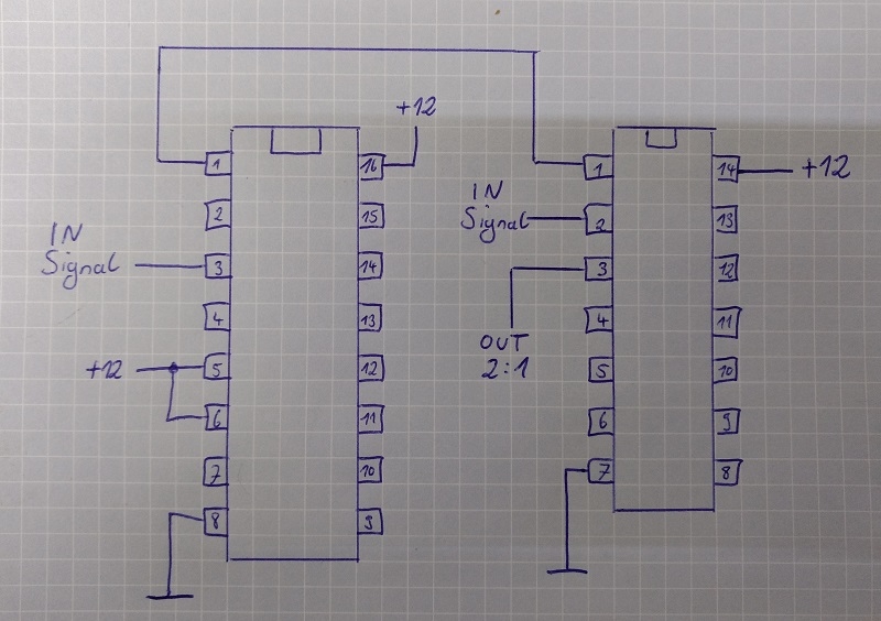

von Relais (Gast)
Mit einem CD4027 und einem HCF4027B müsste sich doch ein Frequenzteiler
2:1 oder auch 4:1 bauen lassen.
Ich versuche mal einen Schaltplan zu skizzieren.
von Relais (Gast)
Hier mal eine Skizze. Was ich vergessen habe: der erste IC ist ein
CD4027, der Zweite ein HEF4081. IN Signal ist mein Signal vom induktiven
Sensor. OUT Signal sollte dann 2:1 sein. Wenn das so funktioniert könnte
ich damit wieder in den CD4027 und das Signal nochmal teilen, oder? Dann
wäre es eine 4:1 Teilung.
von Relais (Gast)
Hier der Plan
von Axel S. (a-za-z0-9)
Aufwendiger ging es wohl nicht? Ein CD4013 enthält zwei D-Flipflop.
Damit kannst du zwei Teiler 2:1 bauen.

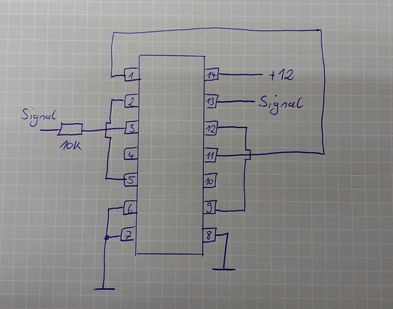

von Relais (Gast)
OK, habe ich mir angeschaut. Danke schon mal. Skizze habe ich gemacht.
So besser?
Den Sinn des zewiten ICs (4081, 4 Und-Gatter) habe ich auch nicht ganz
verstanden. Das ist nicht nur überflüssig, du machst damit sogar das vom
Flipflop mühevoll generierte 1:1-Puls-Pausen-Verhältnis wieder zunichte.
Denk auch daran, die unbenutzten Eingänge des ICs auf einen definierten
High- oder Low-Pegel zu legen, und einen Kondensator von ca. 100 nF
zwischen die Versorgungsspannungsanschlüsse des ICs zu schalten.

von Relais (Gast)
An den Kondensator habe ich gedacht. Muss ich die Reset vom CD4013B auf
Masse legen? An den Eingang (Clock1) habe ich mal einen 10K Widerstand
gesetzt da der induktive Sensor ein Signal von 12 Volt bringt.
'tschuldigung, ich habe aus Versehen deinen letzten Beitrag mit meiner
Antwort überschrieben, den ursprünglichen Text aber wiederhergestellt.
Also nicht wundern ;-)
Relais schrieb:
> Muss ich die Reset vom CD4013B auf Masse legen?
Ja, alle beide. Ansonsten sieht die Schaltung korrekt aus.
Relais schrieb:
> Für die Versorgungsspannung setze ich noch
> einen Festspannungsregler (12V out) mit dazu weil meine
> Versorgungsspannung 24 Volt beträgt. Die induktiven Sensoren
> arbeiten ja bereits mit einer Spannung ab 10V.
Falls das Sensoren mit open-collector Ausgang sein sollten, dann muß ein
Widerstand vom Takteingang (Pin 3) nach Vcc (12V, Pin 14) gehen, der den
Eingang auf H zieht, wenn der Sensor inaktiv ist. Einen Serienwiderstand
(jetzt: 10K) brauchst du nicht, solange du sicherstellen kannst, daß der
Sensor selber keine positive Spannung > 12V liefert.
von Relais (Gast)
Das der Sensor nicht über 12V liefert ist soweit sichergestellt da er
selbst mit 12 Volt versorgt wird.
Der Sensor ist ein PNP, also benötige ich noch einen 10k? von Pin3 nach
Pin14!?
Wenn der Sensor einen PNP-Ausgang hat, verbindest du den Sensorausgang
mit dem Eingang deiner Schaltung (Pin 3 des 8013), und schaltest den
Sensorausgang zusätzlich über einen Widerstand nach GND (Pull-Down).
von Relais (Gast)
OK, Pull-Down Widerstand von Pin3 (Takteingang=Sensorausgang) auf Masse.
10K OK?
Ja.
