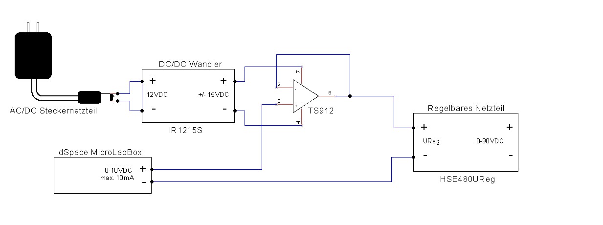

Guten Tag,
vorne weg: Ich bin relativer Anfänger.
Ich habe einen TS912 Operationsverstärker (
http://www.st.com/content/ccc/resource/technical/document/datasheet/3b/16/fd/19/b8/21/40/7f/CD00000501.pdf/files/CD00000501.pdf/jcr:content/translations/en.CD00000501.pdf
) als einfachen Impedanzwandler aufgebaut. Die Versorgungsspannung soll
durch einen symmetrischen DC/DC Wandler bereitgestellt werden (IR1215S -
+-15V +-100mA +-47uF Last) (
http://www.xppower.com/Portals/0/pdfs/SF_IR.pdf ).
Der Wandler wird mit einem 12V Steckernetzteil versorgt.
Am Ausgang des OP hängt ein regelbares Netzteil (HSE480UReg) (
http://www.camtec-netzteile.de/data/1/camtec_hseureg04801_e073016-01-0.pdf
Das Netzteil braucht 20mA bei max 10V um ausgeregelt zu werden.
Beim einschalten sind mir jetzt schon zwei der DC/DC-Wandler zerstört
worden.
Kann es daran liegen, dass der OP oder das Netzteil eine zu große,
kapazitive Last darstellen? Wie kann ich das feststellen?
Habt ihr eine Idee, woran es liegen kann?
Vielen Dank im Voraus für die Hilfe
Henning
PS: Den Impedanzwandler habe ich einfach nach diesem "Vorbild"
aufgebaut:
https://www.mikrocontroller.net/articles/Operationsverst%C3%A4rker-Grundschaltungen#Spannungsfolger_.28Impedanzwandler.29
Reicht das an Komponenten, oder ist es eher eine schematische
Darstellung?

Ok, Mist. Hab die differential Input Voltage als Supply Voltage
verstanden. Also habe ich mir wahrscheinlich meinen OP gegrillt, der
dann einen Kurzschluss hat und damit den DCDC Wandler zerstört?

Ich habe nochmal mit einem neuen TS912 und dem Steckernetzteil direkt
als Versorgung für den OPV getestet.
Die Spannung folgt nicht komplett, d.h. wenn ich 5V durch ein
Labornetzteil als Input anlege, erhalte ich am OP Ausgang 3,5V, wenn
dahinter das Regelbare Netzteil hängt. Auch zieht die Schaltung mehr als
20mA aus dem Labornetzteil, was ich ja eigtnlich umgehen wollte mit dem
Impedanzwandler.
Hat da jemand Ideen für?
Gast #5155906
Meint ihr so, wie im angehängten Bild?
Aber ich hatte ja bei meinem letzten Test den Spannungswandler komplett
weggelassen und trotzdem geht er die Spannung nicht mit.
Gast #5155951
Okay, hier nochmal die überarbeitete Skizze mit den verbunden Massen und
einem Stützkondensator und ohne den DCDC.
So scheint es zu klappen, hat noch jemand Verbesserungsvorschläge?
