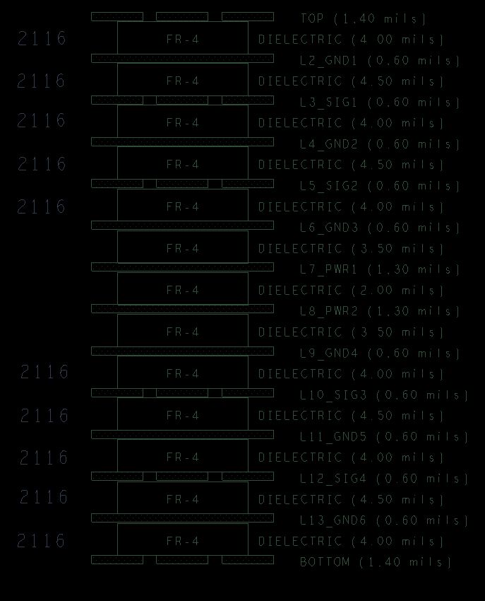

Gast #5156023
hmm...
Der Lagenaufbau vom EVAL-Board ist so wie angehängt. Ich werde quasi das
EVAL-Board als Vorlage für ein eigenes Design verwenden. Ich möchte
ebenfalls einen FMC-Stecker verwenden, der jedoch SE als auch DIFF
kompatibel sein sollte (Da ich leider Karten aufstecken möchte, die
beides verwenden).
Mal gucken. Ev. kann ich die Längen auf meinem Design noch erheblich
verkürzen, um das Ganze zu entschärfen.
Jede Signallage wird nach oben und unten mit einer Fläche GND versehen
(so wie beim EVAL-Board auch).
Gast #5156024
Nachtrag: Sorry für die schlechte Bildqualität vom Anhang. Es ist etwas
dunkel geraten und ich hoffe man erkennt was. Grundsätzlich ist das
Dielektrikum 4 bzw. 4,5mil dick (so groß wäre also der Abstand von
Signallage zur GND-Lage).
#5156540
@ Diff-Man (Gast)
Naja, 4 mil sind 100um in gescheiten Einheiten, bei 90um Signalabstand
könnte das vielleicht halbwegs funktionieren. Probier's aus und miss es
nach, vor allem das Übersprechen.
Gast #5156555
Hi Diff-Man!
Wenn das Design richtig gemacht ist, dann definiert sich
die Impedanz der einzelnen N/P Leitungen massgeblich durch
ihren Abstand zur naechsten Massenflaeche (Stripline oder
Microstrip) und nicht (wie bei twisted pair) zum inversen
Leiter. Dies hat den Vorteil, dass das N/P Paar auch mal
getrennt zueinander verlaufen kann, wenn ein Via im Weg ist
oder so. Ich habe meine Boards so geroutet und auch bereits
die 100 Ohm differentiellen Signale ohne Probleme als
(dann 50 Ohm) single-ended genutzt.
Erhellend war fuer mich, auch in Bezug auf die notwendige
Betrachtung als analoges Signal, die Falk anspricht, das Buch
"High Speed Signal Propagation: Advanced Black Magic"
von Howard Johnson (es gibt noch eine vereinfachte Version,
die kann ich nicht so empfehlen). Das Buch ist sicherlich
in der naechstgelegenen UB einsehbar- Kaufpreis ist
relativ hoch.
Viel Erfolg!
