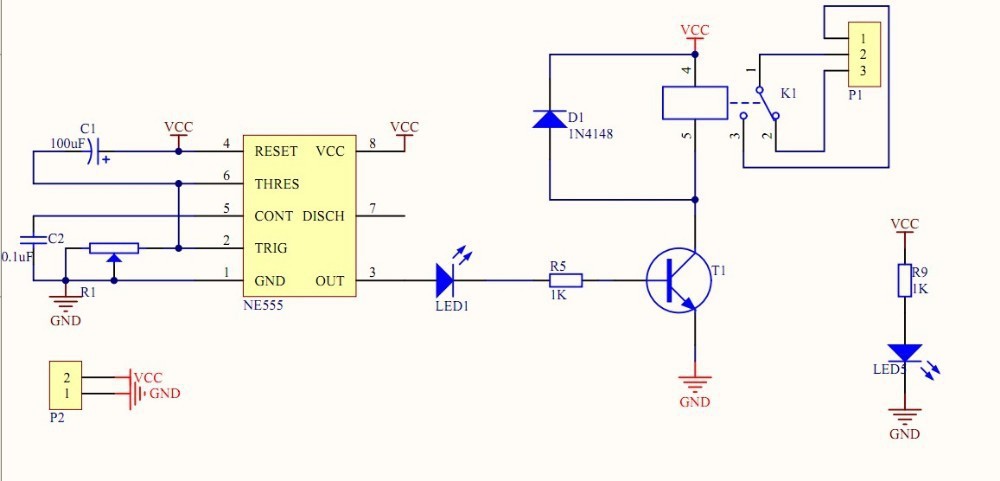

Hallo, ich habe so ein bekanntes 12VDC Einschaltverzögerungs
-Relaismodul.
Es schaltet, wie der Name vermuten lässt, ein Relais verzögert ein.
Ich würde es gerne anders nutzen, das Relais direkt nach dem Einschalten
anziehen und nach der variablen Zeit abfallen lassen.
Ist das möglich, und wenn wie genau?
Man könnte vermuten, dass ich dann keine Einschaltverzögerung suche,
sondern technisch gesehen eine Ausschaltverzögerung? Jedoch finde ich da
bei Aliexpress nur Time Delay Wechsl Module, Relais ein, Relais aus,
Relais ein... sowas suche ich aber nicht.

Matthias S. schrieb:
> Wenn du möchtest, das bei einem 'High' am Ausgang des 555 das
> Relais
> abfällt tuts ein PNP Transistor in der Highside des Relais. Die Frage
> ist nur, was die LED anzeigen soll.
Wie würde die Schaltung genau aussehen?
Es sind 2 LEDs verbraut, LED1 am NPN zeigt an, wenn das Relais angezogen
ist.
LED2 wenn Spannung am Eingang des Moduls angelegt ist.
Oder verstehe ich die Frage was die LED anzeigen soll falsch?

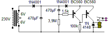

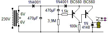

Dirk J. schrieb:
> Bei dieser Schaltung
Da musst du dich aber mal entscheiden, wie die Speisung und die
Transistoren nun gepolt sind. Wenn die Speisung richtig ist, sind die
Transistoren falschrum - und umgekehrt.
Die Schaltung von Konstantin sieht recht einfach aus, flattert aber
mögl. bei Übergang, weil keine Schmitt-Trigger Eigenschaften da sind.
> Relais
Emitter des PNP an Plus, Kollektor ans Relais, die andere Seite des
Relais an Masse. Basis über einige kOhm (1k-2,2k) an den Ausgang des
555.
Wenn die LED leuchten soll bei angezogenem Relais, dann schalte sie an
Plus und über Vorwiderstand an den Ausgang des 555.
Leider hast Du recht. Die beiden Elkos und die drei Dioden waren falsch
herum gezeichnet. Ich hatte wohl einen Blackout. Anbei die korrigierte
Schaltung.
