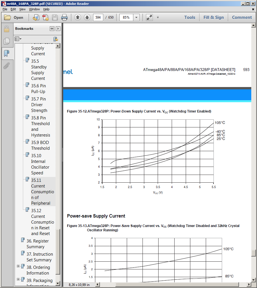

Was allerdings das Konzept betrifft, so würde ich auf jeden Fall einen
32 KiHz-Quarz als Zeitgeber vorziehen, vorausgesetzt, die beiden Pins
sind frei; ist genauer und stromsparender als der Watchdog.
von batman (Gast)
Quarzbetrieb stromsparender als der interne Watchdog-Timer? Das hab ich
mal anders gelesen, wenn auch nicht nachgemessen.

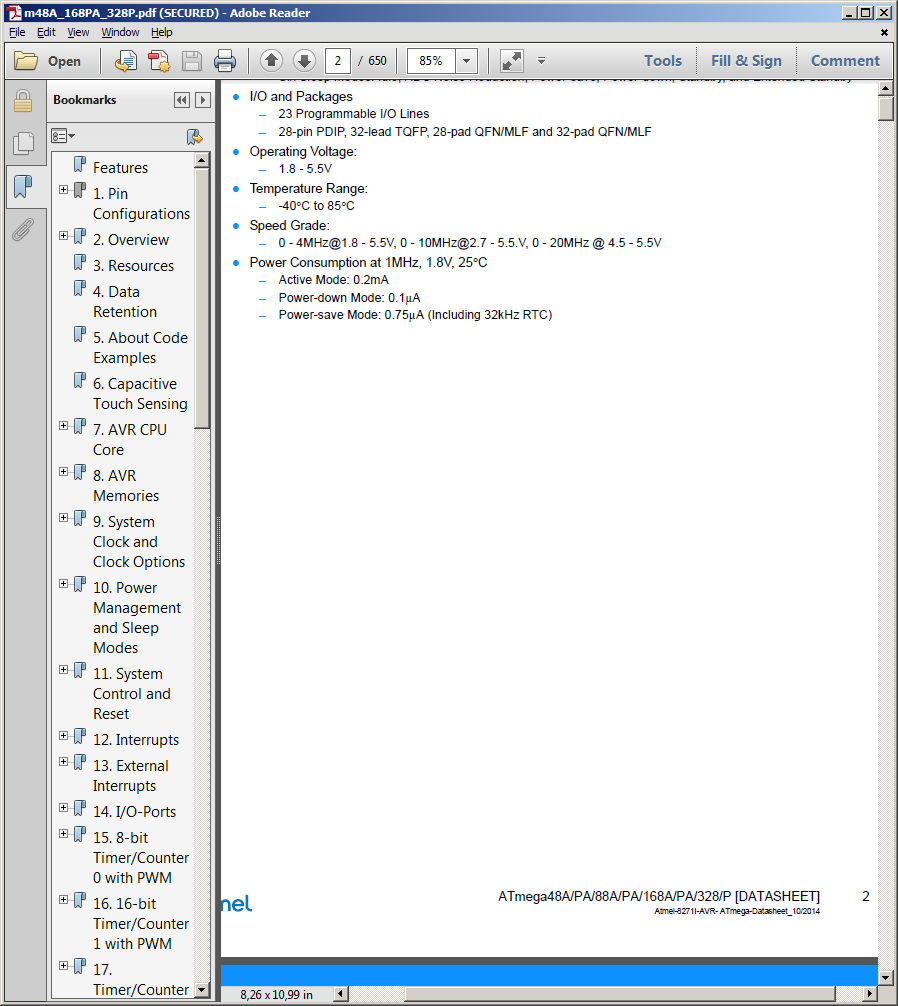

von S. Landolt (Gast)
Nachmessen ist immer gut, man kann es aber auch nachlesen.
von batman (Gast)
Da les ich jetzt aber nicht, was der WDT im Power-Down zieht. Obwohl
alles unter 1µA sowieso meistens egal ist.
Ich dachte, es sei klar, dass der RC-Oszillator des Watchdog nicht unter
1 uA kommt.
von batman (Gast)
Ja dann haste Recht und mein Amperemeter lügt. Gut zu wissen.
von M. K. (sylaina)
Naja, um so 1/2/3 uA mit nem Amperemeter wirklich zu messen braucht man
schon ein relativ Gutes. Die 08/15-Dinger schätzen in dem Bereich ja
schon irgendwie mehr als dass sie wirklich messen, ich trau da ja nicht
mal meinem Agilent U1253B wobei das kein schlechtes MM ist.

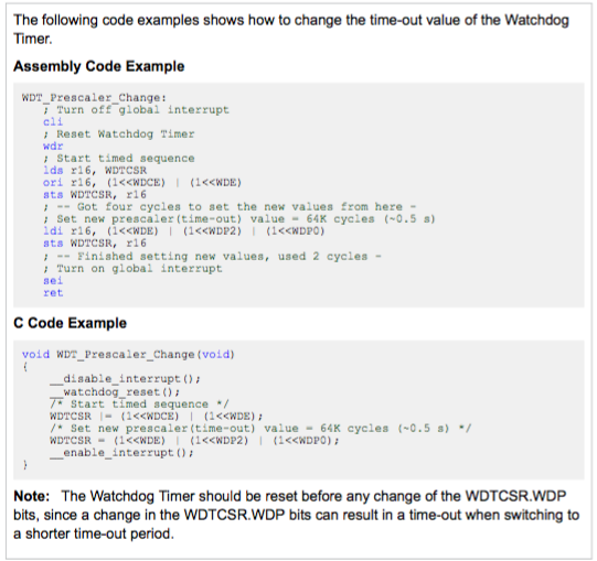

von M. K. (sylaina)
batman schrieb:
> Hier mal meine sleep-Routine:
Funktioniert das sicher? Gemäß Datenblatt zum Atmega328p muss man, um
den Prescaler wechseln zu können, doch zunächst das WDCE und WDE Bit
setzen. Das vermisse ich irgendwie bei dir.

Warum sollte die Prozedure keinen Sinn machen? Das ist eine
Fail-Safe-Procedure, die verhindern soll, dass die Time-Out aus
versehen/zufällig geändert werden kann.
Im Anhang der Beispiel-Code dazu. Da wird u.a. auch empfohlen, den
Watchdog zu reseten bevor man die Zeit ändert da es sonst zum Reset
kommen kann was auch irgendwie logisch ist, in deiner Funktion fehlt das
aber auch. ;)

von Peter (Gast)
Siehe an es funktioniert. Zieht jetzt 4,3uA im Power down Modus.
Waren scheinbar mehrere Faktoren dafür Schuld.
power_all_disable();
War aber mit der Hauptgrund wieso es nicht weiter ging.
So funktioniert es jetzt bisher.
Der RFM69CW soll im Sleep Modus Typ 0.1uA Max 1uA ziehen.
Der Atmega328p Power Down Modus WDT enabled Typ 3.9uA Max 15uA ziehen.
Heißt die Werte sollten also grob passen. Vor allem bei meinem alten
Benning CMM3 Messgerät.
Vielen dank an alle!
