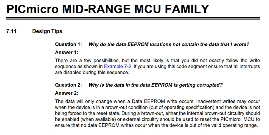

Was mir spontan einfaellt:
Stelle sicher, dass die Betriebsspannung stabil ist.Solltest Du das
EEprom benutzen kannst Du Pech haben, dass unter Brown-Out-Bedingungen
das EEprom mit falschen Werten beschrieben wird.Greift der Controller
auf das EEprom zu kommt es fast zwangslaeufig zum Absturz.
Eventuell Brown-Out aktivieren: #pragma config BOR  = ON

Ich hatte ähnliches schon mit anderen µC.
Also zerschossenes Flash und gesetzte Flags (wie security-Bit). Extrem
sporadisch, ein Bastler würde das nie haben - von zehntausenden Geräten
im Feld nur wenige.
Das war mutmaßlich kein Fehler vom µC-Hersteller, sondern war auf die
Stromversorgung zurückzuführen. Zumindest war der Fehler bei Geräten
verschwunden, die eine verbesserte Versorgung hatten. Bei den alten war
die Spannung beim Einschalten nicht monoton steigend.
Brown-Out ist also ein gutes Stichwort. Auch gut ist, mal ein Scope
dranhängen, und kucken, wie Hochlauf und Ausschalten aussehen. Stimmt
die Spannungssteilheit? Gibts Einschränkungen im Datenblatt in der
Hinsicht?
Was tut der Resetpin, ist der Pegel dort stabil?
Wenns nochmal passiert: Erst mal das Flash dumpen. Dann siehtst du, obs
ein Page-Erase war oder ein gekipptes Bit. Ein Bit kann man per Software
eigentlich nicht einzeln kippen, ein Page-Erase kann auch ein
Softwarefehler sein.
(Firma: www.ramser-elektro.at/shop) #5156470
Würde auch UMBEDINGT als erstes das POR setzen.
Das hat schon bei manch schlechte Spannungsversorgung geholfen.
Eventueller Versuch:
Programm auslesen, in den Config Bits den POR setzen.
Neu flashen.
An den Resetpin noch einen kleinen Keramikkondensator.
Ich hoffe mal, das der Reset Pin nicht rausgeführt wurde und als Eingang
o.ä. dient.

Gast #5157045
Das ist der aktuelle Zustand der Configbits:
FOSC   HS oscillator
WDTE   Disabled
PWRTE  Enabled
BOREN  Enabled
LVP    Disabled
CDP    Disabled
WRT    Enabled
DEBUG  Disabled
CP     Disabled
X4U schrieb:
> Kannst du nicht vor'm proggen das WRT bit im config löschen? Verhindert
> internes flash schreiben.
Also WRT --> Disabled
Der PIC muss im laufenden Betrieb die Kalibrierungsfrequenz (interne CLK
vom AD9851) speichern können (ich denke mal, im EEPROM).
Stört dann WRT Disabled?

Gast #5157307
Mal ausführlich:
X4U schrieb:
> Aus dem Datenblatt:
> ... is that the WRT configuration bit, when clear,
> prevents any writes to program memory (see Table 4-1).
Die Funktion nennt sich WRT was wohl write bedeuten soll und write flash
meint. Wenn das also enabled ist dann ist schreiben erlaubt.
Das deckt sich mit dem Datenblatt. In der Beschreibung des config
registers steht da:
bit 9 WRT: FLASH Program Memory Write Enable
1 = Unprotected program memory may be written to by EECON control
0 = Unprotected program memory may not be written to by EECON control
Gilt also nur für das flash und nicht für das EEprom.
Da steht imho auch das gegen auslesen geschützter Speicher immer gegen
überschreiben geschützt ist.
Du hast also 2 Möglichkeiten.
