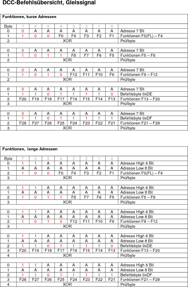

Mit einen DCC Monitor und einen Decoder welcher F0-F28 decodiert habe
ich das Signal Verfolgt!
Eine Lok mit F17/18 war auch vorhanden.
Leider reagierte die Lok und der Decoder nicht auf die gesendeten
Befehle!
Auf dem Monitor konnte man aber sehen das eine Befehlssequenz
ADR   0xDD Funktionsbyte  Prüfbyte gesendet wurde. (für F13-F28)
Richtig wäre nach obiger Tabelle aber
ADR 0xDE Funktionsbyte  Prüfbyte    (F13-F20)
ADR 0xDF Funktionsbyte  Prüfbyte   (F21-F28)
Was macht der Befehl   0XDD ?
oder ist dies  ein Bug
Das Menüe könnte zum Test benutzt werden und nicht  ins Programm
eingebunden werden.
0xDD
Binär aufgedröselt ist das: 0b1101 1101
Die Kodierung ist :         0b110 11101
Die obersten 3 Bits(110) stehen für die sogenannte Feature Expansion
Group.
Die folgenden 5 Bits kennzeichnen jeweils eins von 32 eben dieser
Features.
11111 kennzeichnet die Funktionstasten F21 - F28
11110 die Funktionstasten F13 - F20
11101, was zusammengesetzt mit dem Gruppenbefehl 110 0xDD ergibt, ist
eine
"Binary State Control Instruction", die ähnlich wie die Funktionstasten
irgendwas steuern, nur daß die Bits darin keinen Funktionstasten
zugeordnet sind.
Was damit gesteuert wird? Wie ich schon oben erwähnte, sind sämtliche
Infos spärlich gesät. Das ist aber die üblich Praxis in diesem Markt.

OP #5159301
Deine Erläuterung scheint mir Verständlich, ist aber nicht die Erklärung
warum das Zusatz Rautenhaus Menü
die Sequenz sendet
ADR  0xDD  Datenbyte  Prüfsumme
es wird immer 0xDD gesendet!
Werde diese Sequenz in meiner Zentrale mal einbinden ,zum Test!
Es passiert aber nichts.
sende ich aber Die Sequenz   mit meiner Eigenbau Zentrale
dann reagiert mein Decoder
Das werde ich dann auch wenn mein Kollege aus den Urlaub kommt mit
seiner Lok Testen!
Wenn dann die Lok entsprechend reagiert ist das Menü von Rautenhaus
nicht o.k.
Das erklärt aber immer noch nicht warum ich diese Zusatzfunktionen nicht
aus dem Programmablauf aufrufen kann!
