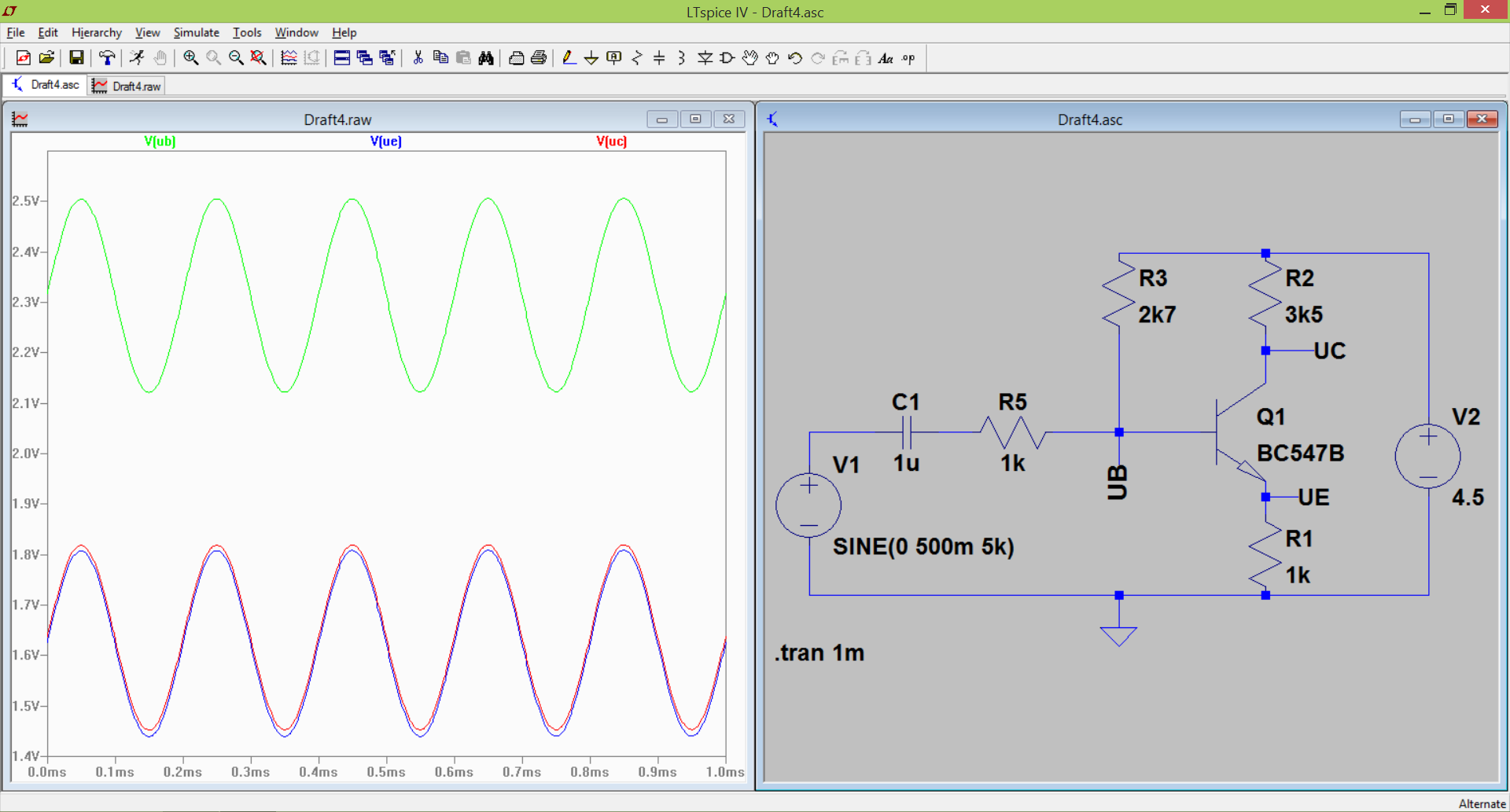

von Achim S. (Gast)
michael_ schrieb:
> Überleg mal selber! Eine Emitterschaltung negiert immer!!!
Wenn der Transistor im linearen Bereich arbeitet. Was bei dieser
"Arbeitspunkteinstellung" allerdings nicht der Fall ist.
Der Transistor ist gesättigt und es fällt fast keine Spannung an ihm am.
Wenn die Basis (und Emitter)-Spannung erhöht wird, wandert die
Kollektorspannung ebenfalls nach oben.

Glaubst du uns vielleicht, wenn du es in der Simu siehst? (Siehe Anhang)

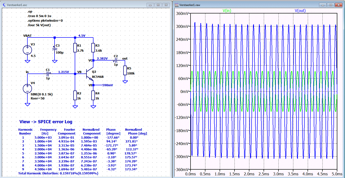

Hier mal die Änderung. Siehe Schaltplan. Im Anhang ist die Datei zum
simulieren mit LTspiceXVII (Download von www.linear.com).
Als Verbesserung könnte man dann R1 von 2,7kOhm auf 15kOhm ändern und R2
von 1kOhm auf 5,6kOhm.

Die Schaltung soll um Faktor 3,6 (3,6k/1k) verstärken. Der Fragesteller
möchte das mal an einer realen Schaltung ausprobieren. Das ist sein
legitimes Recht und es ist eine gute Übung. Es macht einfach Spass mal
so eine Schaltung zusammenzulöten und dann mit dem Oszi mal nachzumessen
ob das wie in der Theorie funktioniert. Dann mal die Frequenz des
Generators hochdrehen bis in den Megahertz-Bereich um zu sehen wann der
Transistor schlapp macht. Dabei muss man beachten, dass die 15pF Last
durch die Oszi-Probe natürlich auch die Anzeige im Megahertzbereich
reduziert.

von Achim S. (Gast)
michael_ schrieb:
> Da gibt es nichts zu erklären.
> Die Schaltung ist Müll.
Genau das hatten Helmut und ich dem TO zuvor erklärt (nur ausführlicher
und begründeter). Deine direkte Antwort darauf war:
michael_ schrieb:
> Nein, niemals!
> Es nervt langsam, wenn man die primitivsten Grundschaltungen erklären
> muß.
Na ja...
michael_ schrieb:
> Durch eine Simulation wird es auch nicht besser.
Doch. Die Simulation hat endlich auch dich davon überzeugt, dass die
Messung des TO korrekt ist und dass du nicht mehr behauptest:
> Da braucht man nichts zu messen.
Die Simu hat also klar zu einem besseren Verständnis beigetragen ;-)
