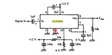

Guten Tag,
wie in der Überschrift bereits geschrieben möchte ich mit einem AD536A
eine Strommessung durchführen.
Leider gibt es paar Probleme und fragen zur Sache, deswegen wollte ich
mal dieses Forum um Hilfe bitten.
Schaltung:
Die Schaltung habe ich nach dem Bild (siehe Anhang) aufgebaut, die auch
vom Datenblatt her habe.
Leider bekomme ich am Pin 8 = 9.3 V ohne ein Eingangssignal.
Wo liegt mein Fehler?
Pin 8:
Verstehe ich das richtig, dass ich am Pin 8 ein Spannung bekommen mit
der ich dann durch 40uA/Vrms teilen kann um meine Strom zu bekommen?
Single ended supply:
Wäre es auch möglich durch oben erwähnte Schaltungsvorschlag die
Strommessung durchzuführen?
Vielen Dank schon mal für die Antworten
Gast #5157208
Wenn du R2 (25kΩ) nicht anschließt, kommt aus der Schaltung ein Strom
raus. Dann kannst du ohne Last am Pin 8 keine sinnvolle Spannung messen,
i.e. der Verstärker gibt alles und hängt am Poller, weil deine
(nichtexistente) Bürde zu hochohmig ist. Deswegen heißt der Pin auch
I_out und im Datenblatt steht: "The current mirror also produces the
output current, IOUT, which
equals 2I4. IOUT can be used directly or can be converted to a
voltage with R2 and buffered by A4 to provide a low impedance
voltage output." (S.8 Theory of operation)

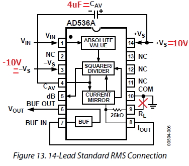

Gast #5158992
Verstehe ich das dann richtig, wenn ich jetzt Pin8 mit Pin9 Verbinde und
dazwischen der R2 (25kOhm) Widerstand ist. Kann ich mit der Formel von
der Seite ( Theroy of operation) Vout= 2*R2*Irms
bzw. Irms= Vout/2*R2
Wäre den mein Vout auch das zwischen Pin8 und Pin9 gemessene Spannung?
