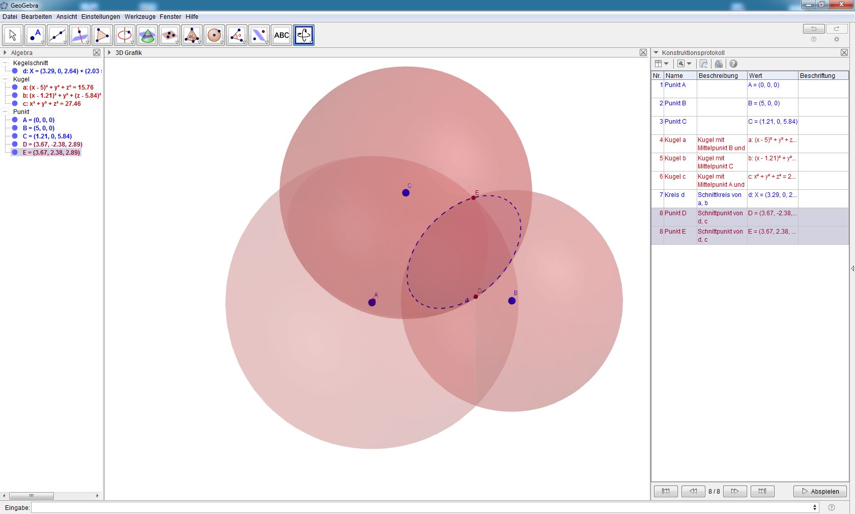

Hi Leute,
ich habe drei Punkte im Dreidimensionalen Raum:
A: 0/0/0
B: 5/0/0
C: 1,21/0/5,84
Ich suche nun Punkt D, welcher 3,97-LängenEinheiten von Punkt B, 4,52-LE
von Punkt C und 5,24-LE von Punkt A Entfernt ist.
Ich gehe davon aus, dass diese Aufgabe Zwei Lösungen hat, ich weiß aber
nicht, wie ich auf diese komme.
Außerdem würde mich noch interessieren, wie man vorgehen muss, wenn 4
Punkte (A,B,C,D) gegeben sind...
Wie gesagt, ich weiß leider absolut nicht weiter...
Kann mir bitte jemand dabei Helfen?

Die Frage, ob ein Vektor auf einer Kugel liegt, ließ sich mit Hilfe
eines YT-Videos schnell herausfinden, aber ob und wo sich 3 oder mehr
Kugeln (in einem Punkt) schneiden, wurde in keinem erwähnt.
Meinetwegen reicht mir auch ein Link zu einem Video, wo jemand das
Problem bereits schon mal aufgegriffen hat und dieses ggf. erläutert.
LG TechNOM

Ansonsten sollte jedes CAS Programm mit solver das berechnen können.
Im ersten Beispiel ganz oben wurde das ja angedeutet.
Drei Kugelgleichungen aufstellen und diese von Hand lösen
ist zwar relativ aufwändig, aber auch nicht unmöglich.
https://www.youtube.com/watch?v=vdvEAVTVU04
Hier wird erklärt ob und wo sich 2 Kugeln Schneiden.
Das ergibt einen Schnittkreis.
Bei 3 Kugeln K1,K2,K3 kannst Du damit den
Schnittkreis S1 = Schneide (K1,K2) und den
Schnittkreis S2 = Schneide (K1,K3) ausrechnen.
Dann rechnest Du Dir den Schnitt von (S1,S2) aus.
Das Schema kannst Du auf N Kugeln anwenden.
Aber vorher prüfen ob sich die Kugeln überhaupt schneiden,
das wird im Video gezeigt, damit erspart Du Dir viel unnötige Rechnerei.
Aber wie gesagt, ich würde es mit GeoGebra machen.
Da gibst Du folgendes ein:
A = (0,0,0)
B = (5,0,0)
C = (1.21,0,5.84)
k1 = Kugel(B,3.97)  //Mittelpunkt und Radius
k2 = Kugel(C,4.52)
k3 = Kugel(A,5.24)
s1 = Schneide(k1,k2)
s2 = Schneide(k1,k3)  // ergibt 2 Schnittkreise s1 und s2
Schneide (s1,s2) --> ergibt 2 Punkte, wo sich die 3 Kugeln schneiden.
                     (in diesem Fall)
Also einfacher geht es meiner Meinung nicht.
