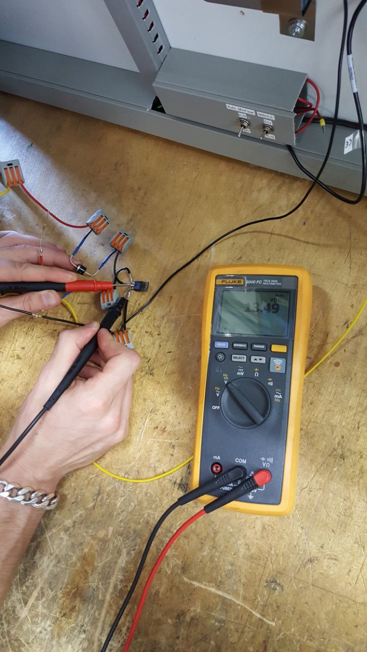

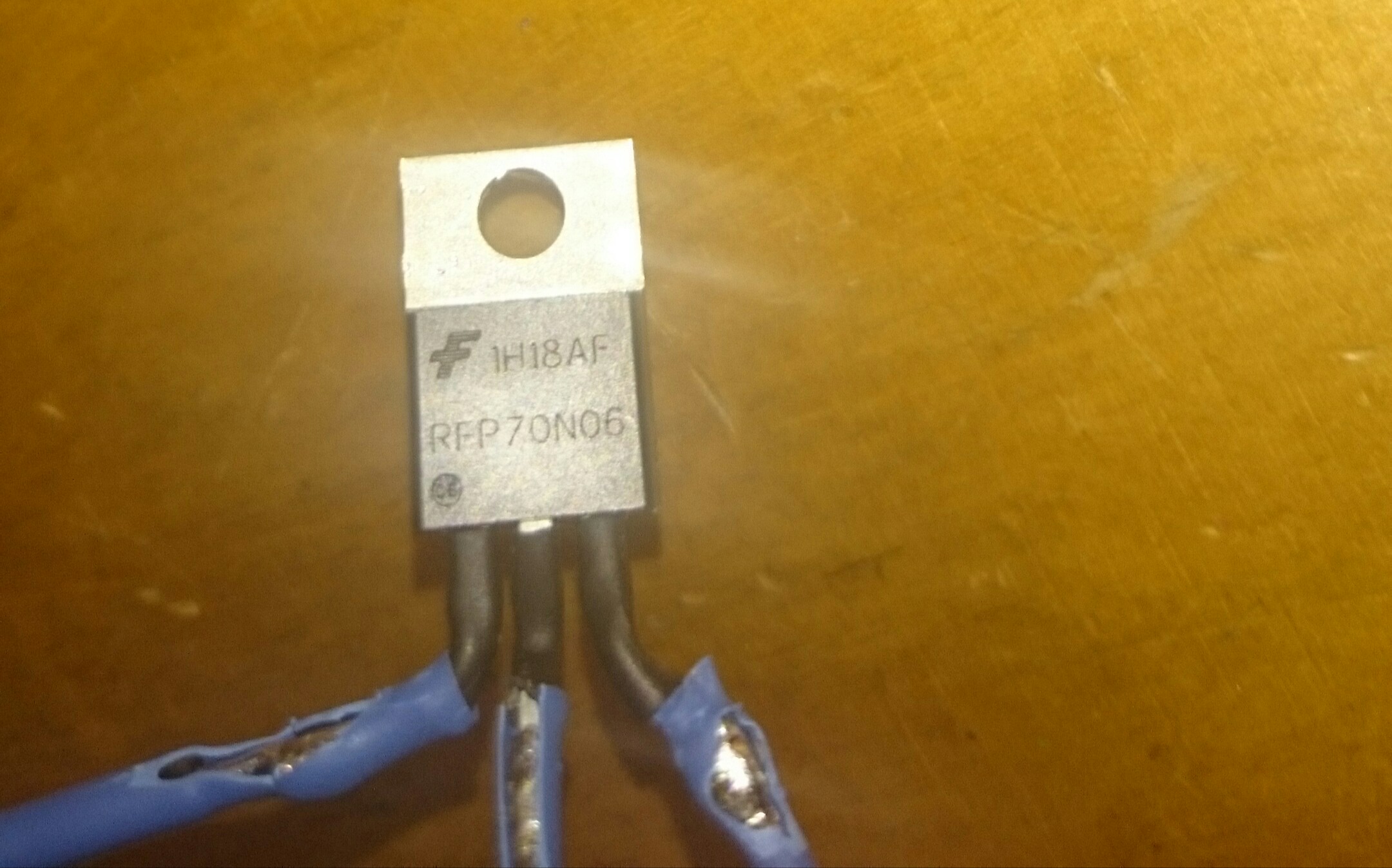

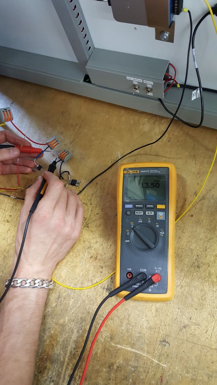

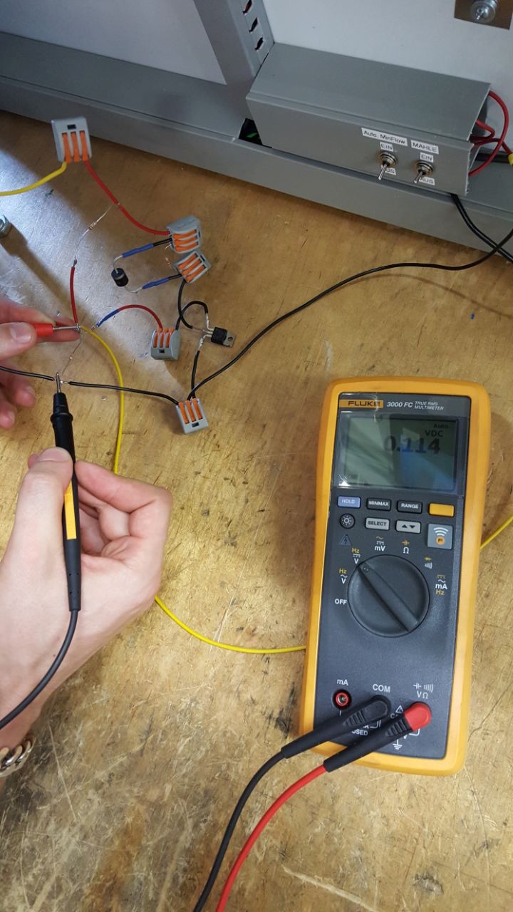

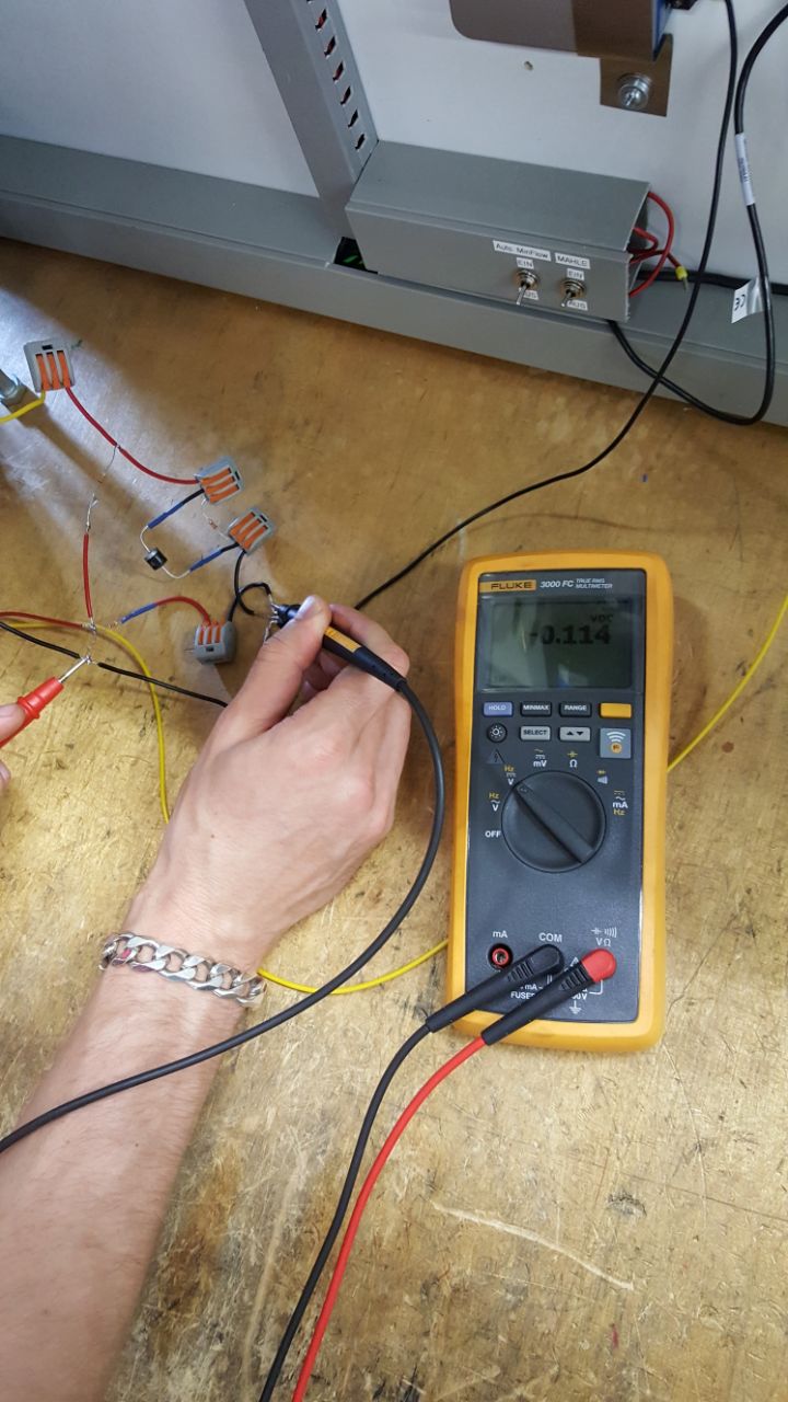

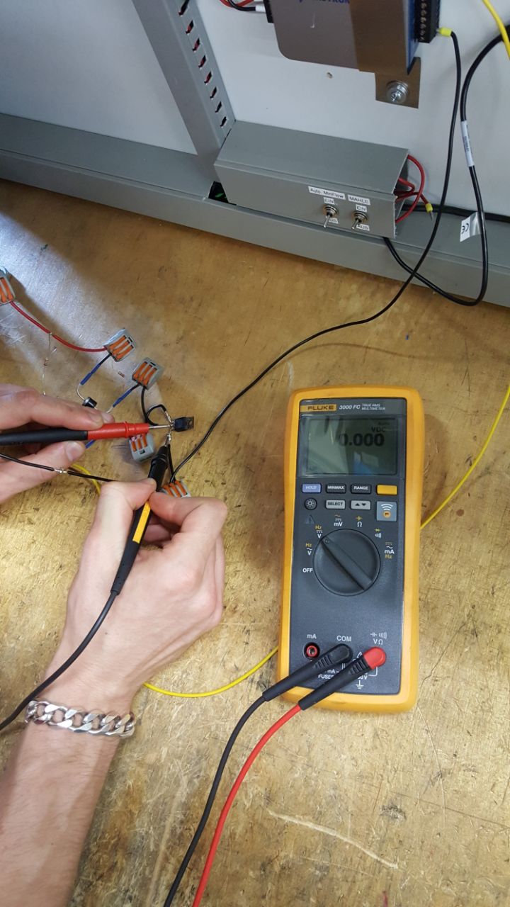

von Mmk M. (mmk1988)
Hi, vielen dank für eure Antworten.
Arno H. schrieb:
> Wieviel Strom benötigt der Motor?
Der Motor benötigt max. 2A.
Andreas S. schrieb:
> untenstehende Schaltung sollte funktionieren
Danke für deine Mühe, ich muss aber nochmal Nachfragen.
Da sich der Schalter und der Nmos in Reihe befinden, könnte ich ohne die
Steuerspannung am Nmos den Motor nicht einschalten, verstehe ich das
richtig?
Mein Plan ist ja unabhängig vom Nmos den Motor schalten zu können,wie
bisher auch. Nur möchte ich mit Labview den Motor (wird in diesem Fall
durch den Schalter immer an sein) ausschalten und dann wieder
einschalten können.
Falls aber beim Programmablauf in Labview etwas "schief" läuft, möchte
ich den aktuellen schalter als Notaus verwenden.
Sorry,falls ich mit meiner Annahme falsch liege, aber wie gesagt mein
Verständnis von Elektronik hält sich stark in Grenzen.

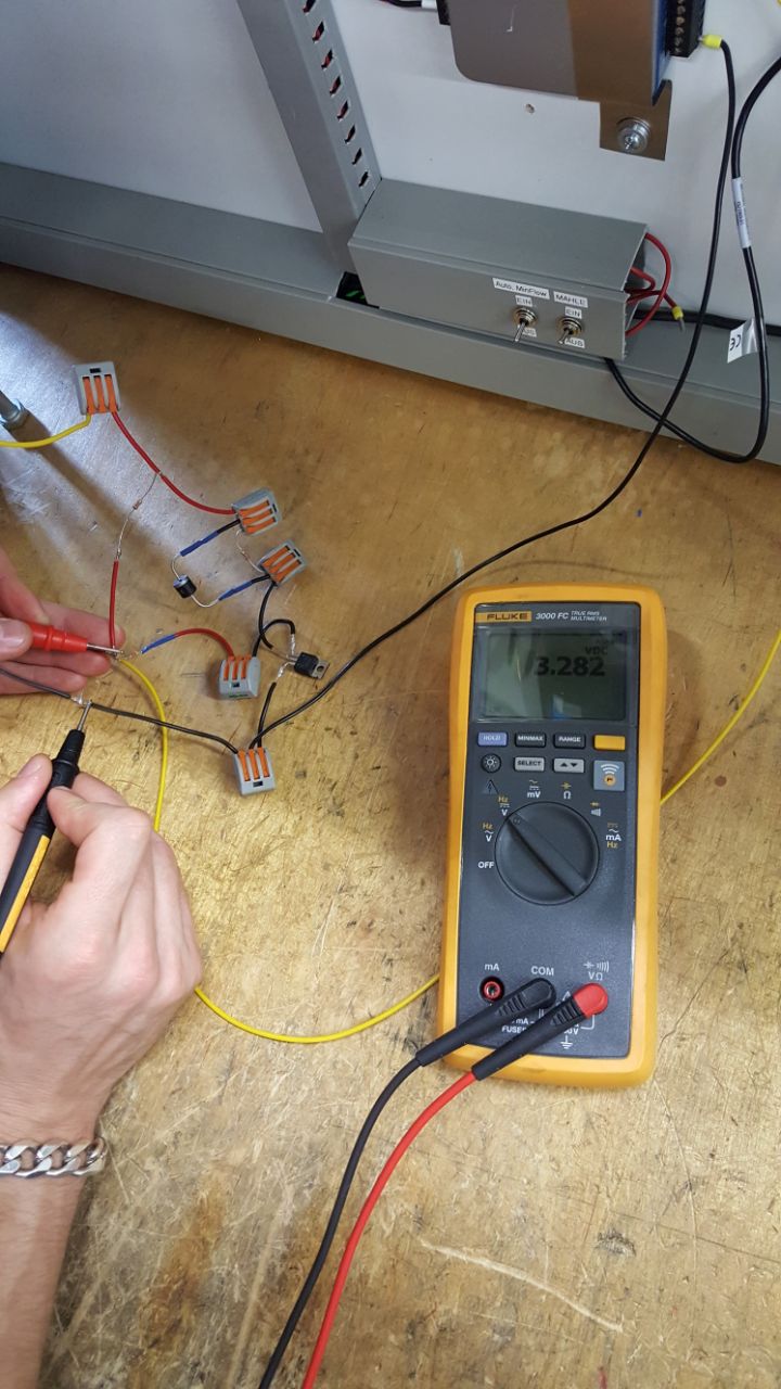

Ich werde natürlich in beiden Fällen berichten.
Danke für den zusätzlichen Hinweiß, dazu kann ich aktuell leider keine
Aussage treffen. Dafür muss ich erst im Datasheet nachschauen.
Ich brauch jetzt aber erstmal meinen Schönheitsschlaf :)
Also es handelt sich um eine USB-6002.
http://www.ni.com/pdf/manuals/374259a.pdf

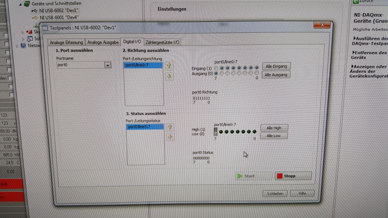

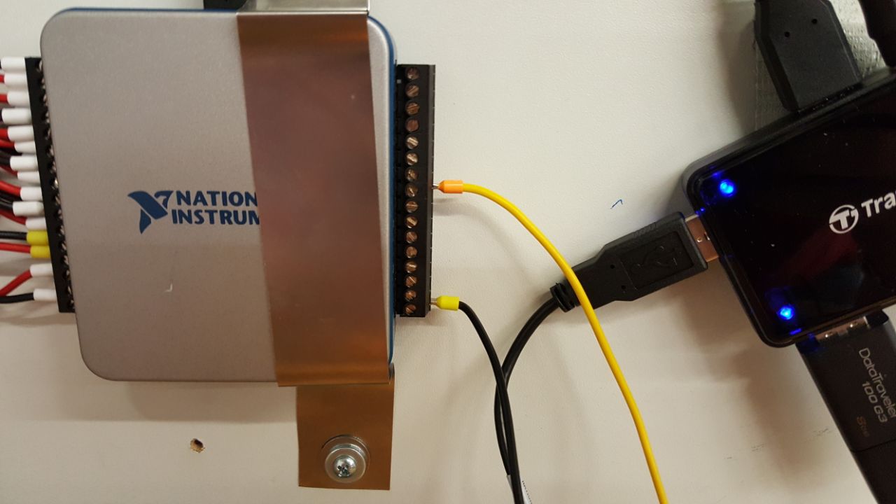

von watz (Gast)
Ich hab die Kurzanleitung und die Spezifikaionen
(http://www.ni.com/pdf/manuals/374371a.pdf) überflogen. Daher empfehle
ich dir das nicht auszuprobieren. Mit den 12V bist du außerhalb der
Spezifikationen der digitalen IO.
Ein 5V Relais mit Öffnerkontakt wär daher für dich die einfahere Lösung.
Dann musst du nur beachten, dass bei High am Ausgang des USB-6002 der
Motor abgeschaltet wird.

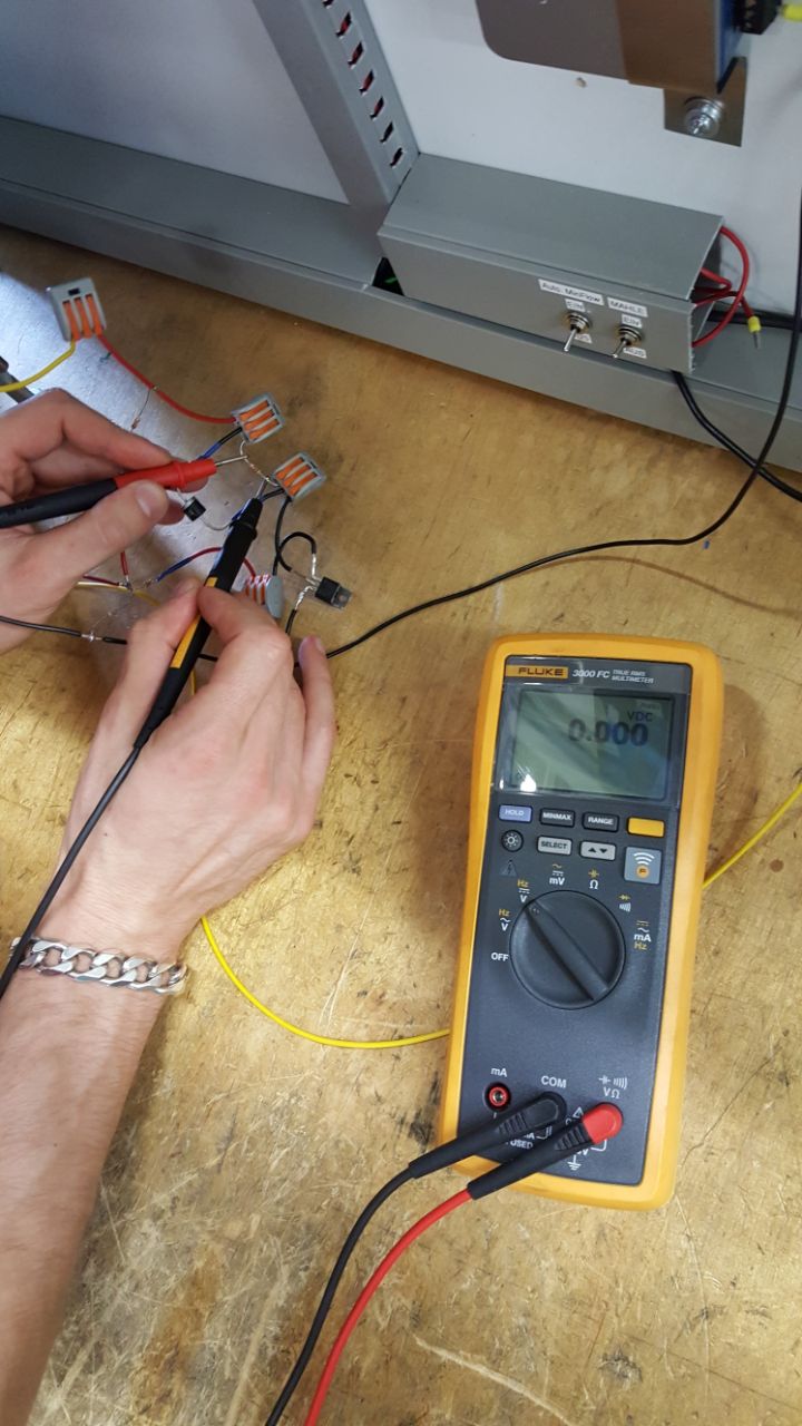

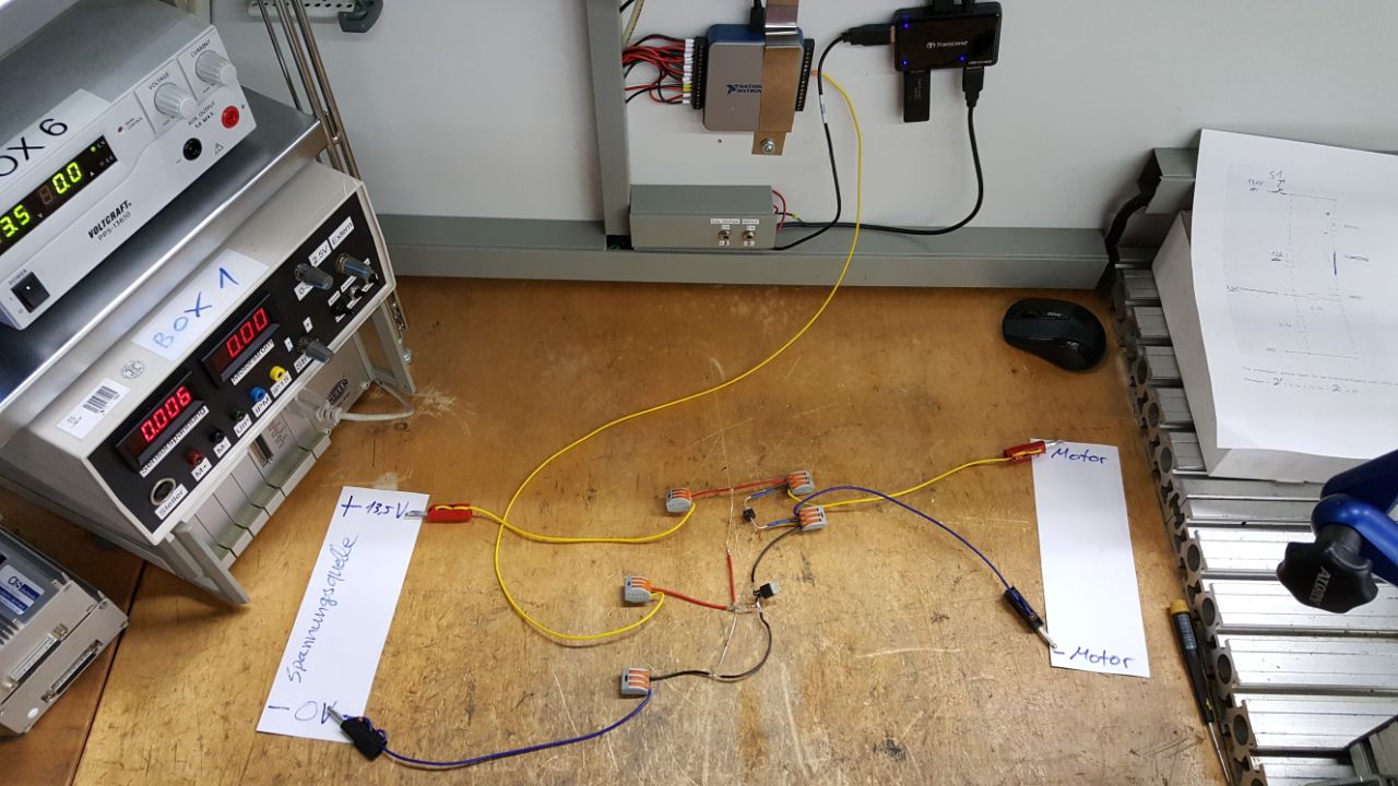

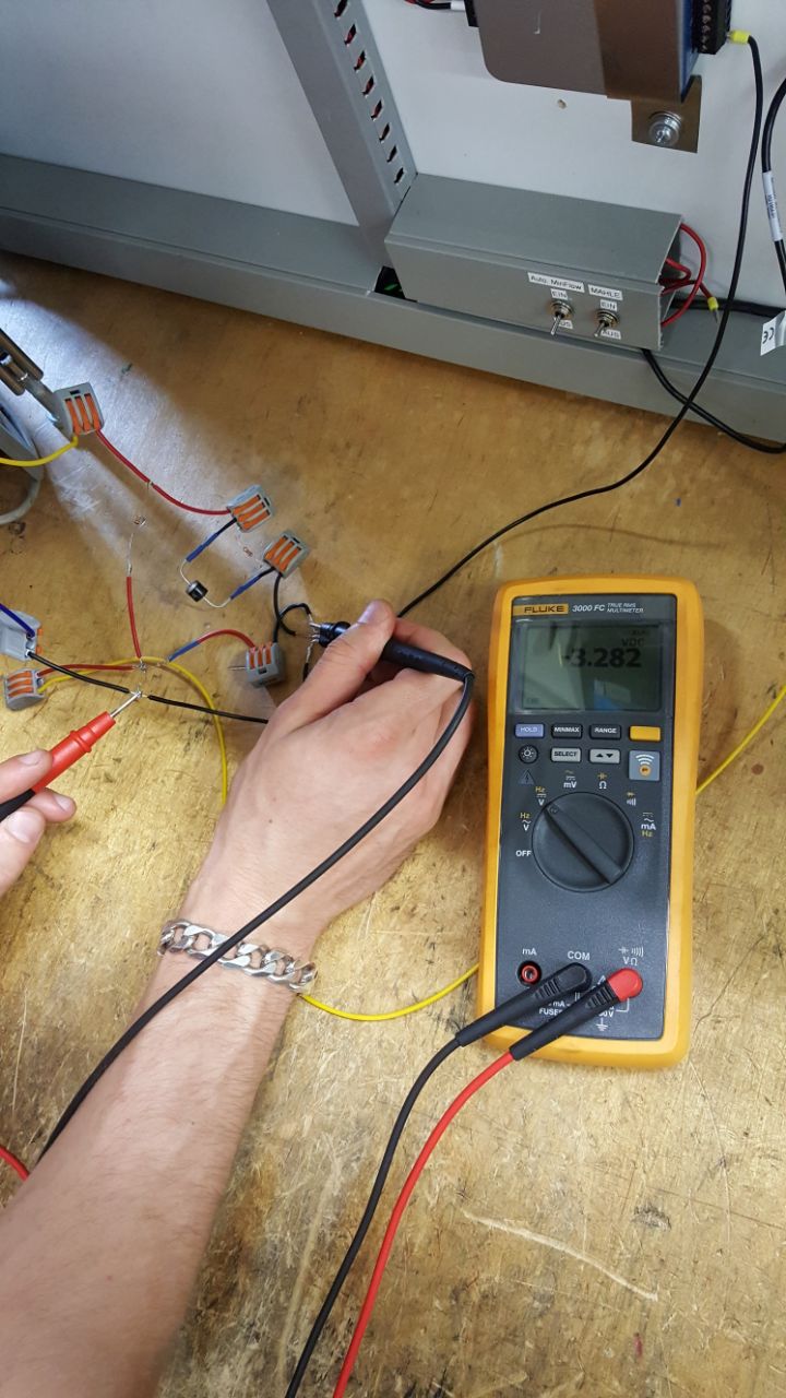

von Andreas S. (igel1)
> Mit den 12V bist du außerhalb der Spezifikationen der digitalen IO.
Hmmm ... ich fürchte, Watz hat tatsächlich recht.
Hier nochmals ein Link auf die "Homepage" Deines USB-6002:
http://search.ni.com/nisearch/app/main/p/bot/no/ap/global/lang/de/pg/1/q/USB-6002/
Dort findet man auch die Spezifikation:
... und dort wiederum auf S.4 den folgenden Warnhinweis:
"Caution Do not leave a voltage above 3.3 V connected on any DIO line
for extended periods of time when the device is powered off. This may
lead to long term reliability issues." Und im eingeschalteten Zustand
sieht's auch nicht viel besser aus: dann sollten nicht mehr als 5V
anliegen.
Lösung:
Du kannst sehr einfach sicherstellen, dass zu keiner Zeit mehr als
3,3V am Input Deines USB-6002 anliegen und Du trotzdem noch immer
schalten kannst:  Dazu erweiterst Du nur den bisherigen
10k-Pull-Up-Widerstand zu einem vollständigen Spannungsteiler und stellt
sicher,
dass dieser Teiler am Mittelabgriff nicht mehr als 3,3V hat:
        12V   o-------o--------------o
                      |            ( X ) Motor
                     .-.          \  o   Schalter
                10k  | |            \.
                     '-'             o
                      |    ___    ||<-   NMOS
    Steuereingang  o--o---|___|---||-+
                      |    2,2k      |
22
23
24
               3,3k  | |             |
25
26
27
28
29
         GND   o------o--------------o
Und schwupps, schon hast Du am Steuereingang nur noch maximal:
Vsteuer = 12V * 3,3k / (3,3k + 10k) = 3V
Denn die Spannung teilt sich im Verhältnis der Widerstände herunter.
Der 2,2k - Widerstand ist nur zur Sicherheit, weil das Gate des NMOS
herstellungsbedingt einen Kondensator enthält, der vom Steuereingang
entladen wird, wenn dieser die Spannung auf 0V herunterzieht.
Ohne diesen "Angstwiderstand" könnten dann kurzzeitig mehr als 4mA
in Deinen USB-6002 fließen und das wollen wir ja nicht.
By the way: auch der maximale Strom von 4mA ausgehend
bzw. eingehend (aus Sicht Deines USB-6002) ist damit
gewährleistet.
Mit diesen 4mA wirst Du übrigens keinen großen Fisch vom Teller
ziehen, geschweige denn ein Relais sicher schalten können.
Und auch sehr kurze Schaltzeiten (z.B. wenn Du Deinen Motor einmal
mit PWM Pulsen ansteuern möchtest) sind mit Relais nicht machbar.
Daher finde ich meinen Lösungsvorschlag besser als eine Relais-Lösung.
Wichtig ist lediglich, dass Du einen NMOS nimmst, der wirklich
bei 3V Gatespannung bereits vernünftig durchschaltet, z.B. einen
IRF3708 oder IRLIZ44N oder, oder, oder (siehe meinen Hinweis auf
die Transistor-Tabelle oben)
Viele Grüße
Igel1
Hallo Liebes Forum,
Ich melde mich mit Neugigkeiten, entschuldigt dass es doch so lange
gedauert hat.
Unser elektriker hat die Schaltung aufgebaut,leider funktioniert unser
Vorhaben nicht.
Als Bild angehängt sehr ihr unseren Versuchsaufbau.
Uns ist leider nicht ganz klar ob wir den Mosfet so richtig verdrahtet
haben. Könnte uns jemand dazu Feedback geben?
Außerdem hätten wir nur noch den RFP70N06 Mosfet zur verfügung, bzw. hat
dieser die geringste threshold Spannung mit 2-4V.
Zur Schaltung Selbst:
Es kommt am Motor keine Spannung an,weder wenn der DO am NI  an oder aus
ist.
Meiner Meinung nach kann entweder etwas falsch verdrahtet sein,oder aber
der Mosfet ist doch nicht geeignet.
Vielen Dank schon mal für eure hilfe.
Ah - weiter geht's ...
Ich nehme einmal an Ihr habt die Schaltung aus meinem Vorschlag aus
diesem Posting aufgebaut:
Beitrag "Re: Mosfet, Jfet ?fet?"
Stimmt's ?
Was in jedem Fall fehlt, das ist die gemeinsame Masse:
Du mußt nicht nur den Steuereingang Deines USB-6002 mit dem
Steuereingang der MOSFET-Schaltung verbinden, sondern auch die Masse
(oder GND) Leitungen müssen miteinander verbunden werden.
Ansonsten "hängt der Steuereingang" in der Luft:
Es ist so ähnlich, als ob Du eine Glühbirne mit nur einem Pin des
Steckers in die Steckdose steckst: kein geschlossener Stromkreis => kein
Strom.
Ansonsten kann ich die Beschaltung des MOSFETS leider auf dem Foto nicht
genau genug erkennen. Evtl. willst Du ein Detailfoto davon machen.
Viele Grüße
Andreas
Mmk M. schrieb:
> Andreas S. schrieb:
>> Stimmt's ?
> Ja da hast du Recht, wir haben uns an deinem Schaltplan orientiert.
Okay, dann weiß ich Bescheid.
> Ich muss leider sagen dass ich den Mittelteil nicht genau
> verstanden habe.
> Kannst du mir nochmal für dumme erklären wie genau ich den Mosfet
> anschließen muss? Vllt mit einer kleinen Zeichnung?
Ja gerne.
Besser als jede Zeichnung ist ein Datenblatt. Und das findet man im
Internet, wenn man nach "Bauteilbezeichnung Datasheet" sucht.
In Deinem Falle habe ich also nach "RFP70N06 datasheet" gesucht und
bin dann hier fündig geworden (Mouser ist einer der weltweit größten
Elektronikbauteil-Distributoren):
http://www.mouser.com/ds/2/149/RFP70N06-1011980.pdf
Dort siehst Du auf S.2 unten Deinen MOSFET in fotorealistischer
Darstellung mit Beinchen-Beschriftung:
G = Gate    (das Beinchen, was am 2,2k Widerstand hängt)
D = Drain   (das Beinchen, was am Schalter hängt)
S = Source  (das Beinchen, was an Masse/GND hängt)
Da Du in Deinem zweiten Bild wirklich nur den Transistor abgelichtet
hast und nicht die umliegenden Bauteile, mit denen er verbunden ist, so
kann ich leider wiederum nicht sagen, ob Du ihn nun richtig oder falsch
angeschlossen hast. Aber mit den zuvor genannten Hinweisen solltest Du
mögliche Fehler eigentlich selber identifizieren können.

inzwischen haben wir den von dir empfohlenen NMOS in unsere Schaltung
integriert. Leider funktioniert das ganze nicht wie gewünscht,eher im
Gegenteil, sobald ich den DO Ausgang aktiviere, schält der NMOS
durch,ist der Ausgang deaktiviert, nicht.
Die Schaltung ist genau deiner nachempfunden.Eigentlich dachten wir
letzte Woche, als wir noch den von dir "beanstandeten" NMOS hatten, dass
die Grundfunktion gegeben sei, aber eben der Mosfet wg dem höheren Gate
Treshold nicht für diese Schaltung geeignet sei.
Unsere Schaltung sieht noch genauso aus wie auf dem geposteten Bild,
allerdings zusätzlich mit der Masse am NI und dem schon erwähnten
IRLZ44N. Leider sind wir jetzt etwas Ratlos und tun uns schwer mit der
Fehlersuche. Wäre super wenn du uns sagen könntest wie wir am besten
weiter vorgehen.
Hallo Igel1,
danke nochmal für deine Ausführungen.
Wir haben zumindest mal einen Bug entdeckt.
Dabei handelte es sich um die Tatsache, dass uns einfach nicht Bewusst
war dass selbst zum testen ein Verbraucher angeschlossen sein muss. Das
hat schon mal geholfen. Wir haben jetzt ähnlich wie du einen Widerstand
eingebaut.
Ich hoffe auf den Bildern kann man jetzt alles gut erkennen.
Auf den Bildern siehst du die gemessenen Spannungen an verschiedenen
punkten, wenn der NI auf LOW geschalten ist.
Die Bilder von dem High zustand werde ich in meinem nächsten Post
hochladen.
Teil2.
Hier siehst du die Spannungen bei "High".
Wie du siehst funktioniert unsere Schaltung leider noch immer nicht wie
gewünscht. Wir haben wirklich lange rumprobiert, scheinen aber leider zu
blind zu sein, um den Fehler zu finden.
Als Zusatz:
Wenn die Ni Box nicht angeschlossen ist, dann messen wir am Mittelstrang
2,913V, laut der Berechnung sollten es doch aber 10,588V sein, richtig?
Mmk M. schrieb:
> Teil2.
Wenn Ihr mich jetzt sehen könntet:
Ich sitze breit grinsend vor dem Rechner und schaue mir Eure Bilder an.
Herzlichen Glückwunsch - die Schaltung funktioniert!!
Ihr habt's bloß noch nicht bemerkt :-)
Fall 1 (USB-6002 gibt LOW aus):
Der NMOS sperrt, es fließt kein Strom durch Euren Lastwiderstand (wie
groß ist der eigentlich?) und es fällt wegen U = R * I dann auch keine
Spannung am Lastwiderstand ab. Das ist laut Foto der Fall - paßt also.
Fall 2 (USB-6002 gibt HIGH aus):
Wenn Ihr den USB-6002 auf HIGH schaltet, so schaltet auch der NMOS voll
durch und durch Euren Lastwiderstand fließt Strom und somit fällt dort
dann auch Spannung ab. Und weil Euer NMOS so super aufmacht und quasi
wie ein Kurzschluß wirkt, fallen an Eurem Lastwiderstand die vollen
13,5V ab.
Besser könnte es gar nicht sein.
Jetzt könnt Ihr den Lastwiderstand durch Euren Motor ersetzen und alles
wird schön funktionieren - jedenfalls so, wie ich Euch verstanden habe,
dass Ihr es gerne haben wolltet.
> Als Zusatz:
Grummel, grummel - lest nochmals die von mir empfohlenen Artikel über
Spannungsteiler!
Es gilt  I=U/R = 13,5 / (R1 + R2) = 13,5 / (12k + 3,3k) = 0,88 mA
Da der Strom durch beide Widerstände fließt, kann man den
Spannungsabfall am unteren 3,3k - Widerstand wie folgt berechnen:
Ur2 = R2 * I = 3,3k * 0,88A = 2,91V
Am Gate liegen also 2,91V.
Perfekter hätte Euer Ergebnis also gar nicht sein können.
Am oberen Widerstand fällt entsprechend folgende Spannung ab:
Ur1 = R1 * I = 12k * 0,88A = 10,6V
Beide Spannungen zusammen addieren sich zu 13,5V - logisch, oder?
Man muß nur immer etwas mit dem Bezugspunkt aufpassen beim Messen.
Kurzum: ich würde sagen, Ihr habt's gerockt!
