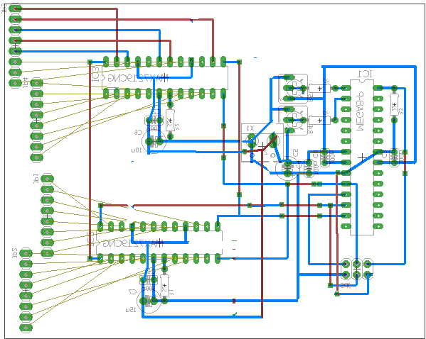

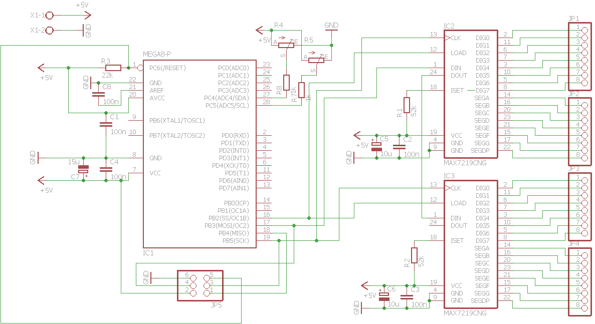

Meine Frage: sieht irgendwer im Schaltplan oder Board einen groben
Fehler? (Beim Board fehlen die Verbindungen von den Max zu den Jumpern
für die LEDS, war faul.)
Kanns an EMV liegen? Die Platine hat keine Brücken, einige Lötpunkte
sind aber schon recht fett und recht nah an den anderen. Die Kabel zu
den Leds sind im längsten Fall ca. 120cm.

claudia schrieb:
> irgendwer im Schaltplan oder Board einen groben Fehler?
Na ja, die 320mA, die in MAX7219 schaltet, fliessen nicht über deine
dünne langen Leitungen. Die Abblockkondensatoren an den 7219 wirken so
nicht, so wie du sie montiert hast. Das Layout ist also grottig und kann
schon Ursache für die Probleme sein.

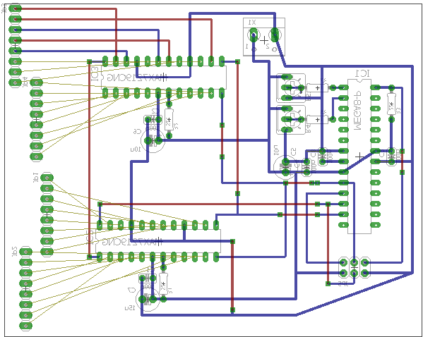

Allerdings kann das Board sowieso nicht eingesetzt worden sein, es
fehlen ja die Hälfte der Verbindungen. Wie hast du die Schaltung den
aufgebaut, auf einem Steckbrett ?
Man baut Stromversorgungen als Stern. Siehst du, wie auf meinem
board.gif die plus und Masse Leitungen für jeden Baustein direkt vom
Stromanschlussk kommen ? Und kurz vor dem Baustein die
Abblockkondensatoren sitzen. Mit mehr Umarbeitung deines baords hätte
ich beide Stromanschlüsse (plus und Masse) unter den MAX7291 an der
Seite von Pin12/Pin13 herausgeführt und dort die Abblockkondenstaoren
gesetzt.

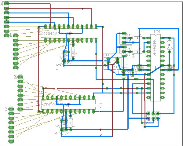

Moin Claudia,
sieht dein Board so aus wie im Anhang?
Bei den 90° Winkeln würden mich dann Reflexionen und Überlagerungen
nicht zu sehr wundern.
Als du das mit dem Stecker geschrieben hast, dachte ich an ein
Masse-Problem.
Beast

hast, das Board nochmal anders zu zeichnen! DANKE!

1. Warum funktionieren meine Abblockkondesatoren so nicht?
Schaltplantechnisch ist es ja (vermutlich) ok, oder? Kommt die Masse von
zu weit her? Bzw es heißt ja immer, Abblockkondensatoren so nah wie
möglich an die Eingänge - das gilt also auch für Masse?
2. Plus und Masse probieren tendenziell als Stern aufzubauen, das werde
ich in Zukunft berücksichtigen. Dank auch an dich Beastyk. Deinen
Kommentar verstehe ich so, dass man die Leitungen eher mit 45 Grad
Winkeln verlegt, weil Signale anscheinend in den Leitungen sowas wie
reflektieren?

Claudia schrieb:
> Deinen Kommentar verstehe ich so, dass man die Leitungen eher mit 45
> Grad Winkeln verlegt, weil Signale anscheinend in den Leitungen sowas
> wie reflektieren?
Ja, das stimmt erstmal beim layouten von Platinen. Bei elektrischen und
auch optischen Leitungen gibt es das auch. Ich wußte allerdings nicht
das du deine Schaltung auf Lochraster platziert hast, da kann viel
passieren...für ein Testboard kann man das aber machen.
