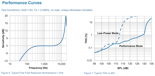

Hallo Experten,
ich suche nach einem fertigen DSP Modul oder Entwickler/Firma der(die)
ein solches herstellen kann mit dem ich digitale MEMS Mikrofone messen
kann.
Hierzu benötige ich einen Analogen Ausgang mit unity gain und einen
Ausgang um einen kleinen Kopfhörer/Lautsprecher zu treiben.
Optional wäre ein digitaler Ausgang mit den absolut gemessenen
Pegelwerten als CSV Datenstrom.
Gemessen werden soll SPL und THD im Bereich von 100Hz bis 10kHz. Die
Analyse läuft über ein schon vorhandenes FFT tool. Beispiel MEMS wäre
eins von Knowels SPH0644HM4H-1 oder ähnliche.
Vielen dank für eure Tipps und Hinweise,
Karsten

#5157882
Traust du den Angaben der Hersteller nicht?
Mit was erzeugst du ein Signal, das eine geringere Verzerrung hat als
das Mikrofon? Ein Lautsprecher liegt in der Regel bei mehreren
Prozent...
Bei MEMS Mikrofonen gibt es 2 verschiedene Interfaces:
I2S und PDM.
Willst du beide Arten verwenden?
Karsten K. schrieb:
> Die
Was für ein Tool ist das? Hardware oder Software?
Wenn Software, sollte sie doch auch den Pegel messen können.
Was schließt du an den Unity-Ausgang an. Ein Audio-Interface, dass dann
an einem Rechner hängt auf dem dann das FFT Tool läuft?
Dann wäre es wohl besser, das MEMS Mikrofon hängt an einer Hardware, die
sich am Rechner direkt als USB Audio-Interface anmeldet...
OP #5157999
hallo easylife,
Ja, die Angaben der Hersteller sind sicher vertrauenswürdig ( nun...Na
ja... ). Ziel ist es aber die MEMS in einer oder verscheidenen
Einbausituationen zu messen.
Wir nutzen zur Zeit nur PDM. I2S wäre eher ersteinmal als Option.
Als Tool nutze ich ARTA. Und daher auch der Unity-Ausgang den wir wie du
schon richtig vermutest an eine hochwertige Soundkarte anschließen.
Ja, unbedingt besser via USB jedoch benötige ich dann dafür einen
Treiber und die Software muss dann so ein "USB-Mikrofon" auch
unterstützen...
Als geber nutze ich zur Zeit nur einen calibrierten Generator für 1Khz
94db/114dB. Ja, und THD messen ist schwierig
Karsten
