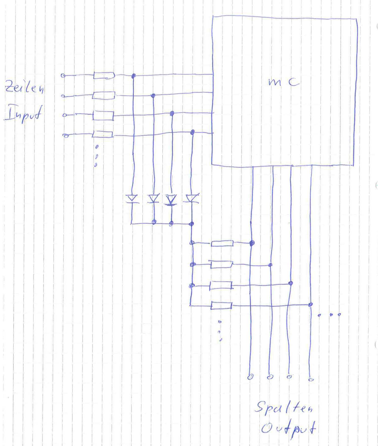

ich habe leider derzeit ein Verständnisproblem und hoffe Ihr könnt mir
helfen.
Ich habe 8 und 18 Anschlüsse die beliebig miteinander verbunden werden
müssen je nach Anforderung.
Also z.B. 1 und 1 oder 5 und 7 oder 8 und 18 usw.
Ich kann hierbei auch nicht einfach ein High oder Low anlegen sondern es
müssen immer jeweils zwei (ggf. auch mehrere) Anschlüsse verbunden
werden.
Ich dachte bereits an einen 74hc4066 um die "Brücke" zwischen jeweils
zwei Kontakten herzustellen aber dann brauche ich alleine davon 36 Stück
und zusätzlich würde das viel zu viele Anschlüsse belegen.
Ich könnte zwar noch den 74xx595 verwenden aber ich denke das lässt sich
eleganter lösen und ohne so viel externe Beschaltung.
Nun ist die Frage ob Ihr eine Idee habt wie man dies bewerkstelligen
könnte.
THX

Willst Du immer nur eine gedrückte Taste simulieren oder müssen
Mehrfachtastendrücke auch simuliert werden können?
Einfachtastendrücke lassen sich wesentlich einfacher realisieren.
Sind die Zeilentreiber die 8 oder die 18 Pins?
Gruß, Stefan

Michael E. schrieb:
> Wie würde das konkret gehen?
Beispiel für einen high-aktiven Zeileninput:
Der mc schaltet im Ruhezustand sowohl die Zeilen-Eingänge als auch die
Spalten-Ausgänge auf low.
Soll eine Taste simuliert werden, z.B. in Zeile 2, Spalte 3, dann
schaltet der mc seinen Zeileneingang 2 und seinen Spaltenausgang 3 auf
High-Z. Damit wird beim aktiven (High) Zeile 2 Puls der Spaltenausgang 3
ebenfalls ein High liefern.
Bei low-aktiven Signalen müssen die Dioden umgekehrt verwendet werden
und der Ruhezustand an den mc-Pins ist High.
Die Logik kann natürlich statt mit Dioden und Widerständen auch mit
Gattern realisiert werden. Die Skizze habe ich mal mit 4/4 Matrix
gemalt, sie kann natürlich beliebig erweitert werden.
Diese Schaltung funktioniert nicht, falls Mehrfachtastendrücke simuliert
werden sollen. Die meisten Tastaturen sind aber dafür auch garnicht
ausgelegt (dafür muss jede einzelne Taste mit einer Diode entkoppelt
werden).
Viele Grüße Stefan
