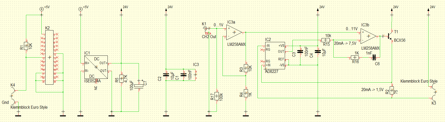

ich habe ein Problem mit einer Schaltung (siehe Anhang). Ich möchte mit
einer Eingangsspannung von 0...1V einen Strom von 0...30mA einstellen.
Die Last soll dabei auf der Masseseite hängen (zwischen K3: 1V(PT1000)
und Gnd).
Verwendete Schaltkreise:
LM258AMX von Fairchild
AD8227 von Analog Devices
BCX56 Hersteller: ???
DC/DC-Wandler: ISE0524A von XP Power
Ich nutze einen OPV um die 1V auf 11Volt zu verstärken. Der zweite OPV
soll dann mit nachgeschaltetem Transistor den Strom regeln. Dazu bekommt
er die 0...11V als Sollwert. Den Istwert generiere ich über den
Spannungsabfall über einen Widerstand, der mittels
Instrumentenverstärker auf eine Spannung gegen Masse umgesetzt wird.
Mein Problem: die Schaltung schwingt mit mehreren kHz. Die 0...11V sind
stabil, aber die Stromregelung funktioniert nicht. Sobald ich mit der
Eingangsspannung in den Bereich komme, wo der Instrumentenverstärker im
gültigen Arbeitsbereich arbeitet fängt die Schaltung an zu schwingen
(voller Aussteuerbereich des Transistors).
Folgendes habe ich schon versucht:
- Transistor weggelassen, Strommesswiderstand direkt an OPV-Ausgang
  Die starken Schwingungen sind weg, aber immernoch 100...200 mV
  Welligkeit nun mit ca. 300 kHz.
  Abschalten des daneben stehenden Lötkolbens lässt die Schaltung wieder
  schwingen, erst Versorgungsspannung abschalten hilft.
- 100µF Kondensator direkt am DC/DC-Wandler: kein Unterschied
Hat jemand eine Idee?

Zwischen dem Ausgang des AD8221 und den -Eingang des IC3b58 einen ca. 10
k Widerstand einbauen. Vom -Eingang auf den Ausgang des IC3b 1 kOhm mit
1 nF in Reihe einbauen. Bisschen mit den Werten spielen.
Bei IC IC3A möchte der +Eingang hochohmig an GND, ca. 100 kOhm.
#5158008
Das ist ja wohl kein Wunder.
JEDE derartige Stromquelle hat IMMER ein Kompensationsglied aus Rx und
Cx, angepasst an schnelle Reaktion ohne Überschwinger, und du hast sogar
zusätzlich NOCH einen InstrumentenOpAmp im Regelkreis.
                                  +--o
                   LM358          |
                    |  >--+------|< BCX56
                 +--|-/   |       |E
                 |       Cx       |
                 +--------+--Rx---+
                                 75R
               -------------------+--o
Gast #5158096
> Ich möchte mit einer Eingangsspannung von 0...1V einen
> Strom von 0...30mA einstellen. Die Last soll dabei auf
> der Masseseite hängen (zwischen K3: 1V(PT1000) und Gnd).
Das ist relativ aufwändig.
Erstmal: Deine Schaltung ist ungeeignet -- und insgesamt
etwas unclever.
Zum einen sind zuviele Verstärker in der Rückkoppelschleife;
zum anderen ist der npn-Transistor nur für eine StromSENKE
(gegen Masse) geeignet.
Außerdem scheint es mir nicht sinnvoll, mit unipolarer
Versorgungsspannung herumzubasteln, wenn man sowieso einen
DC/DC-Wandler zur Speisung verwendet.
Für eine Stromquelle mit Bipolartransistor brauchst Du im
einfachsten Falle einen pnp-Transistor; der muss natürlich
mit Emitter gegen +Ub gepolt werden.
Also musst Du auch die auf Masse bezogene Steuerspannung so
ummodeln, dass die Differenz (+Ub-Us) steuernd wirkt. Das
geht im einfachsten Fall mit einem invertierenden Verstärker.
Es gibt aber noch zahlreiche andere Möglichkeiten; am Besten
wäre, Du würdest erstmal Dein Problem genau schildern und
nicht schon die vermeintliche Lösung.

OP #5158180
erstmal vielen Dank für die Hilfe. Es scheint als wären die Probleme
beseitigt.
Ich habe nach den Vorschlägen folgende Änderungen durchgeführt (siehe
Schaltplan):
- 100µF Kondensator (C7) am DC/DC-Wandler wie im Eingangspost erwähnt
ist
  geblieben
- 0...1V Einspeisung mit 100k belastet (R17)
- zwischen Ausgang AD8227 und IN- vom OPV 3b 10K eingefügt (R15)
- zwischen Ausgang OPV 3b und IN- vom OPV 3b Reihenschaltung aus 1k
(R16)
  und 1nF (C6) eingefügt
Alles ersteinmal mit bedrahteten Bauelementen mit ziemlich langen
Anschlussbeinen ausgeführt. Konnte die ganze Schaltung nicht mehr zum
Schwingen bringen, die Restwelligkeit über die 2,2k Last beträgt jetzt
ca. 30mVss. Weder das Verstellen der Eingangsspannung noch äußere
Einflüsse (Ein- und Ausschalten von Lötstation, Leuchtstofflampe, ...)
konnte die Schaltung stören. Ich werde aber noch weiter testen ob es
wirklich stabil läuft.
