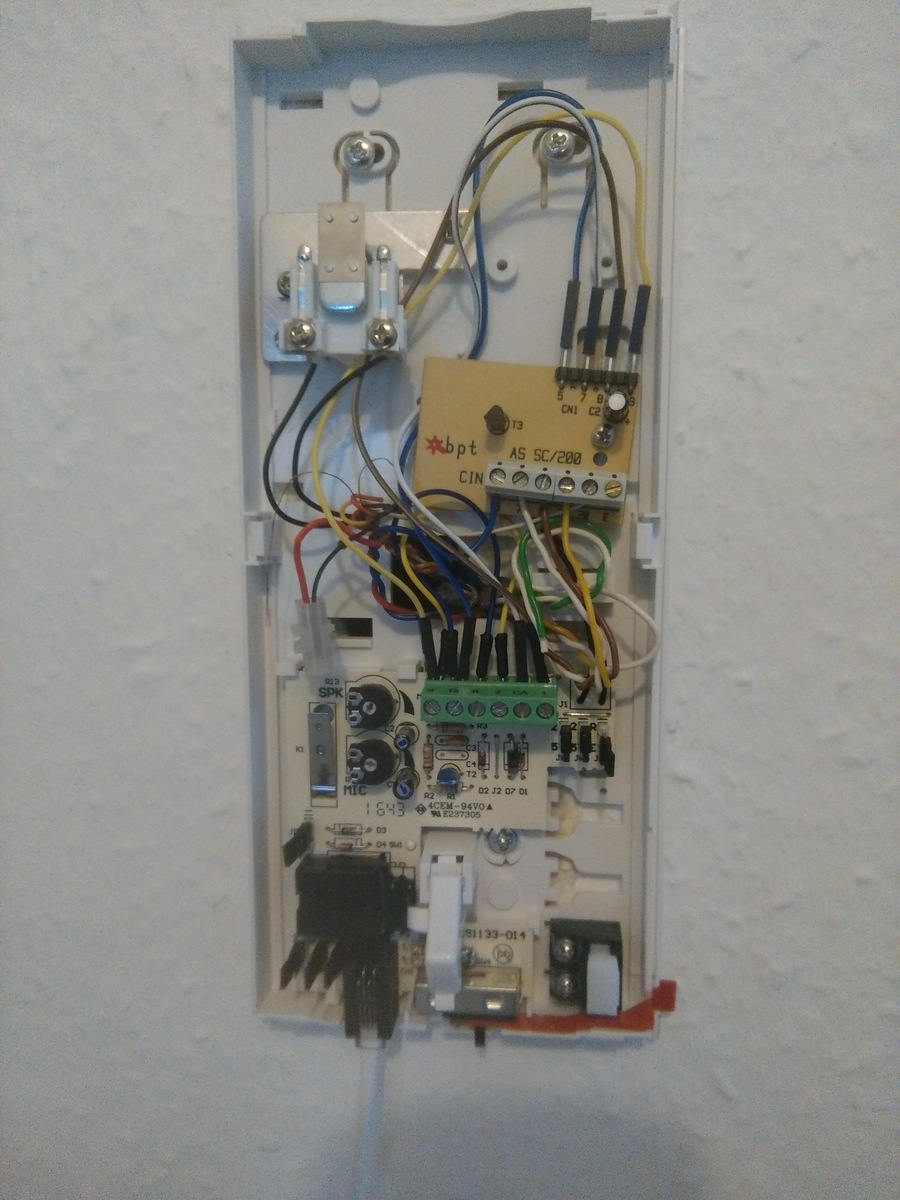

Ich würde gerne die Komponente in unserer Wohnung der Klingelg und
Gegensprechanlage austauschen (u. A. weil man sich Vorhandene nicht
Stummschalten oder leiser stellen kann).
Leider habe ich keine Ahnung, welche Standards es da gibt und welche ich
da brauche. Habt ihr ein paar Tipps für mich?
Ideal wäre am Ende eine Box mit ich hier anschließen kann, die ich in
der DECT-Anlage der Fritzbox integriert bekomme aber notfalls auch
einfach ein Handteil bei dem ich die Klingel ausschalten kann.
Ich hänge mal ein Foto des offenen Handteils an.

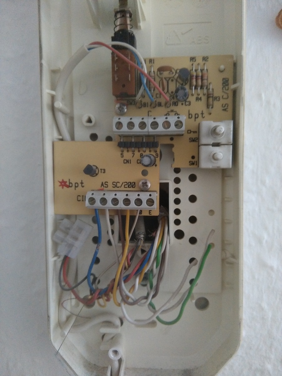

nein, es gibt dafür keine Standards. Man muss sich die Schaltpläne vom
Hersteller anschauen. Meist läuft die Klingel  über 12V Wechselspannung.
Die Leiterplatte wo die Kabelangeschlossen sind, könnte eine
Mithörsperre sein. Kontakt 7 ist bei Siedle die Klingel.

Ok, kann da jemand erkennen welches Modell das sein könnte? Auf dem
Gehäuse steht nur bpt.
Bzw. was mich eigentlich viel mehr interessiert ist ja wie die Kabel
selbst belegt sind, oder ganz allgemein was für ein "Typ" Hausanlage das
ist, damit ich weiss welche alternativen Handgeräte ich da anhängen
kann.

So, bin mal soweit dass ich ein Urmet 1133/15 Universal-Sprechteil im
Amazonas erworben habe. Ich konnte bei der alten Anlage rausfinden wie
was belegt war, und auch, dass dass zweite Platine oben im Bild 'AS
SC/200' eine Art Vorrangschaltung ist, daß immer nur ein Handgerät
gleichzeitig nach unten sprechen kann kann die anderen nicht mithören
können. Problem war, dass damit der Anschluß direkt an die
Hausverdrahtung nicht funktioniert hat. Also habe ich die Platine ins
neue Gerät übernommen, die Ausgänge entsprechen genau denen im
Beschaltungsplan. Und siehe da: alle funktioniert! Allerdings bis auf
eine Kleinigkeit: wenn ich den Drei-Wege-Schalter für Klingel
Laut-Leise-Aus verstelle, bekomme ich "Mittel, Extrem leise, Laut". Kann
da jemand helfen?
OP
So, der nette Herr von Urmet hat mich eben zurückgerufen.
Die Lösung war folgende: die restlichen Jumper im Gerät sind nicht
dokumentiert, aber haben die Positionen "2" und "5". 2 fur 1+n Anlagen,
5 für 4+n. Zusätzlich noch jumper JPC mit Gnd und +. Letzterer musste
auf +, die anderen auf 5, und voila, alles geht jetzt!
