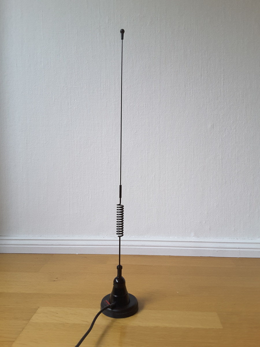

Ich habe die Antenne aus dem Bild geschenkt bekommen und frage mich
gerade was das für eine Antenne ist. Sie hat einen Magnetfuss (für CB?).
Sie ist insgesamt 62cm hoch und hat 13 Windungen. Über den Windungen ist
sie 39 cm hoch, die Windunden haben eine Länge von 7,5 cm, da drunter
ist sie 7cm, dann kommt der Fuss.
Für welche Frequenzen ist die Antenne gedacht?
Ich muss sagen, dass ich eher wenig Ahnung von der Materie habe. Ich
habe vor langer Zeit mal ein Alinco DJ-X3 geschenkt bekommen und die
Antenne ist auf jeden Fall besser als die Stummelantenne. Die Frage ist
nun was ich mit der Antenne am besten abspannen könnte.
Gruss Christian
Für 433MHz/70cm zu lang. Für 144MHz/2m hätte sie auch ohne
Verlängerungsspule schon die richtige Länge. Also Tippe ich auf eine
27MHz CB-Funk Ground-Plane-Antenne. Mit einem CB-Funkgerät und einem
Stehwellenmeßgerät (SWR-Meter) kann das bestätigt werden.

Das 70-cm Band reicht von 400MHz-470MHz. Hier findet man nicht nur
Amateurfunk, sondern auch eine Vielzahl von anderen Funkdiensten.
Von den Abmessungen her könnte die Antenne beispielsweise für BOS-
Anwendungen bei 406MHz geeignet sein. Denkbar wäre aber auch der
Einsatz für TETRA (380MHz–395MHz).
Das ganze Raten ist doch nutzlos. Alleine von den Abmessungen her kann
man die Resonanz nicht bestimmen. Es gibt 70cm-Antennen, die so groß
sind wie CB-Antennen. Die kann man nur messen. Am besten also jemanden
ansprechen, der einen Antennen-Analyzer hat und ihn bitten, mal die
Antenne ranzuhängen. In der Nähe gibt es bestimmt einen Funkamateur, der
hilfsbereit ist. Alles andere ist Kaffesatzleserei...

Oha, ich dachte aus der Länge und den Windungen liesse sich das
berechnen.
Na gut, dann werde ich sie bei Gelegenheit mal messen  lassen.  Da ich
sie eh an dem Wideband Receiver benutzen möchte ist es auch nicht ganz
so kritisch. Besser als die kleine Gummiantenne scheint sie eh zu sein.
Aber danke für die Hinweise,

theoretisch, aber meine CB Antenne war auch in einer 1m Autoantenne,
incl. Verlängerungsspule.
Verlängerungsspulen können praktisch auch im Fuss sitzen, also sichbare
Zusammenhänge zwischen Antennenlänge und Bauart sowie Frequenz kann aber
muss es nicht geben.
> berechnen.
Frequenz = Lichtgeschwindigkeit / (Stablänge  4  1.1)
Wenn sie keine Spule hätte, wären es etwa 110MHz.
Die Spule zieht aber die Frequenz weit nach unten.
Könnte also BOS-Funk sein. Wenn man es genau wissen
will, bleibt nur messen, weil die Induktivität der
Spule unbekannt ist.
