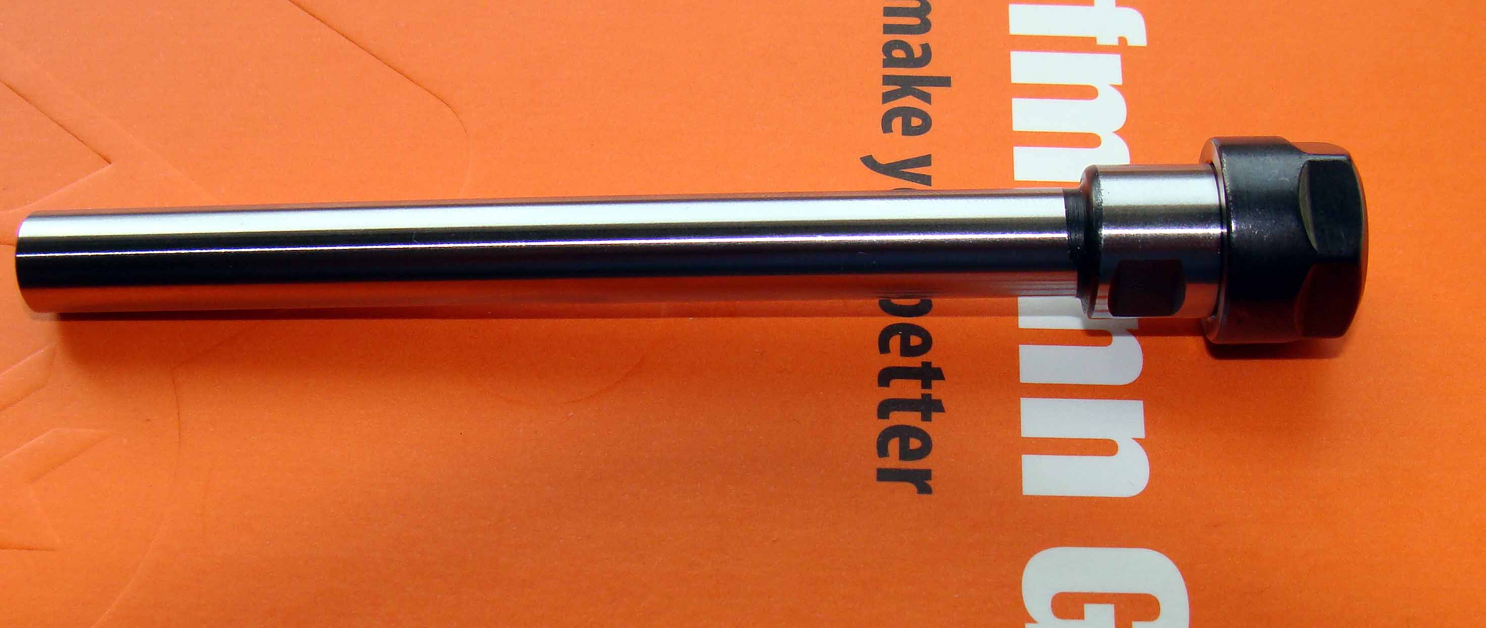

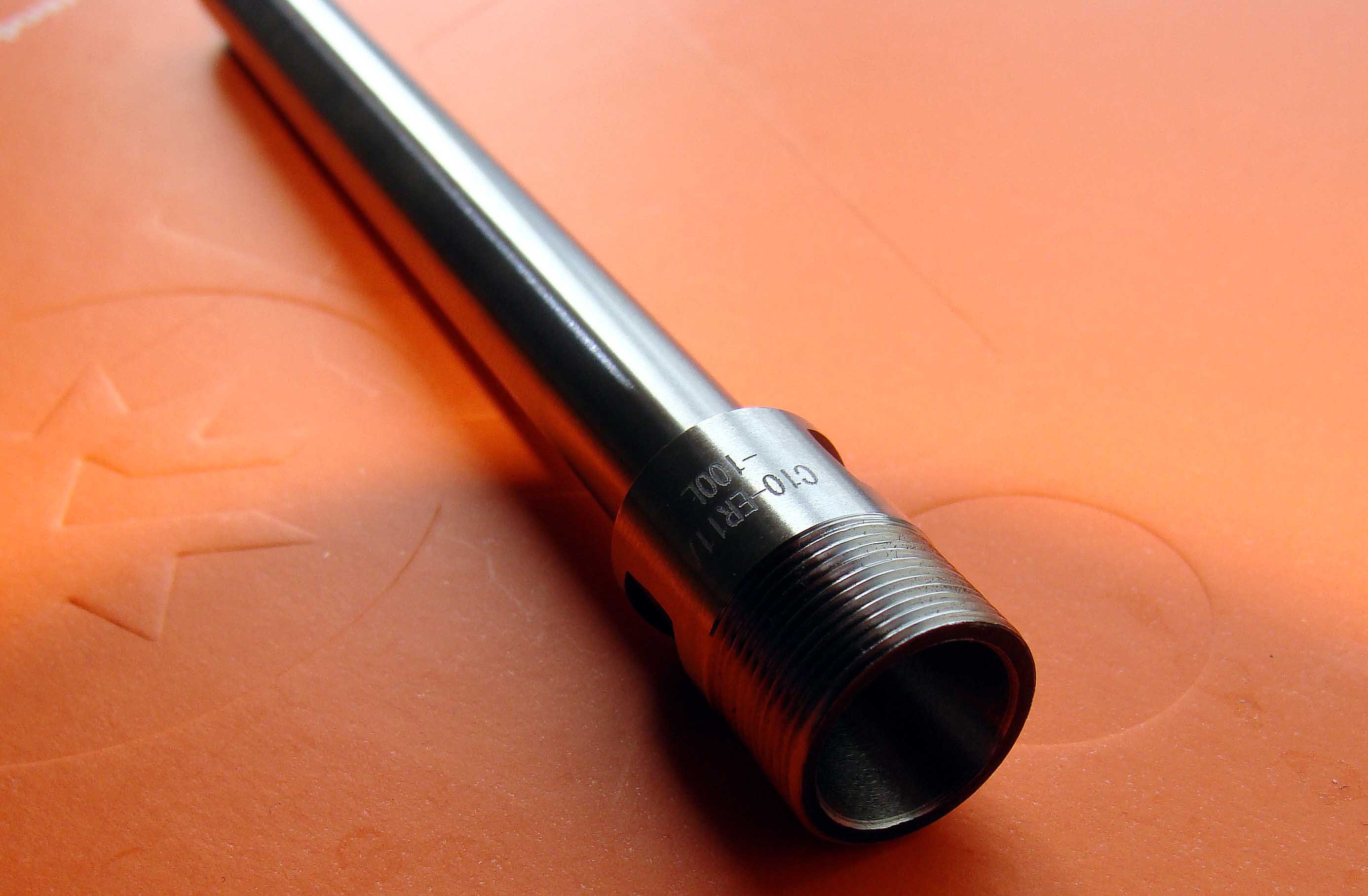

Ich habe vor einigen Tagen für einprojekt ER11 Spannzangenhalter bei
Amazon bestellt. Zwei für ei
Das Teil mit Achse kam zuerst und überraschte mich mit einer sehr guten
Qualität.Rundum alles geschliffenauch der konus innen und keinerlei
Druckstellen im Material.

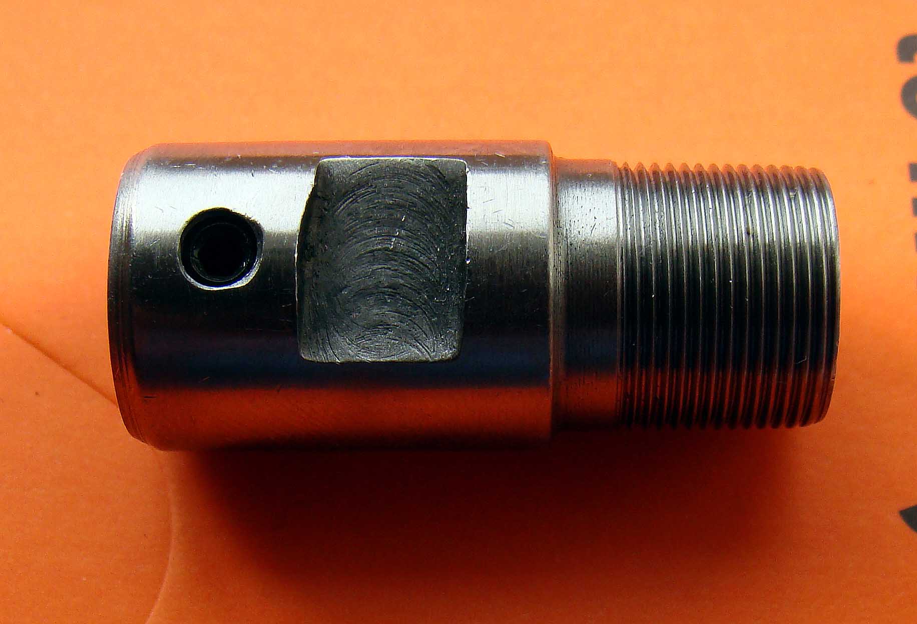

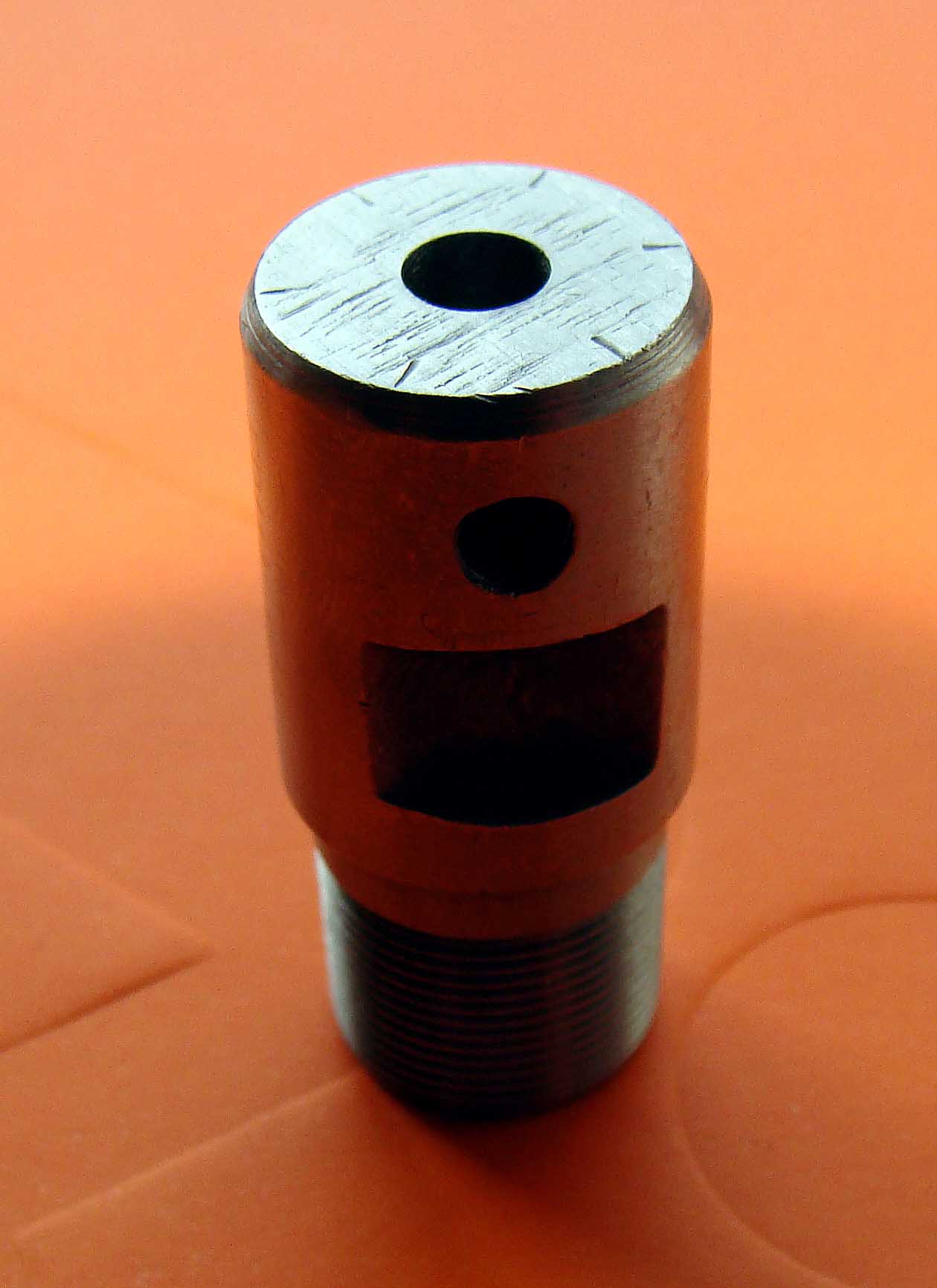

Heute kamen die zwei aus China für die Motoren. Der Zustand ,eine
Beleidigung für meine Augen. Jede Menge Druckstellen und  im Schleifbild
noch Reste vom schruppen an der Drehbank sind zu sehen. Der Konus für
die Spannzangen nicht geschliffen.

Also das Teil mit der 100mm Welle ist top und stammt aus Indien wie ich
sehen konnte nachdem ich schon bestellt hatte.
Die zwei für die 5mm Motorwelle kamen aus China und lassen sehr zu
wünschen übrig. Da kann man stellenweise noch die Schruppspuren vom
drehen auf dem Schleifbid sehen und dazu jede Menge Druckstellen von den
Spänen verursacht. Der Konus schaut nur gedreht aus und das nicht mal
sauber.
Gut ,ich habe vor der Bestellung nicht nachgeschaut, die durchaus so
sind wie ich die Teile gern gehabt hätte.
Die Teile schauen schier alt und gebraucht aus. Ich kann mir nicht
vorstellen , dass da die Bohrer sauber rund laufen.
Es ist ja so, dass das Teil etwa bei 300 Grad auf die Welle des Motors
gedrückt werden muß und dann ohne die Madenschrauben hält. Erst dann
könnte ich mit der Messuhr ran. Ob ich mir diese Arbeit mache ??? Ich
habe sie ja schon reklamiert.

herbert schrieb:
> Ich kann mir nicht vorstellen , dass da die Bohrer sauber rund laufen.
Bist du IMMER noch nicht in der Lage den Rundlauf nachzumessen ?
Nur jammern, nichts tun ?
herbert schrieb:
> aber nicht Stand der möglichen Fertigungsqualität.
Die willst du nicht bezahlen, die kostet nicht das 10-fache sondern
10000-fache.
Es spielt keine Rolle, ob man auf der Weldonfläche die Fräserspuren
sieht oder am Schaftende die Klemmung der Drehmaschine (das sehe ich bei
alter deutscher Qualität auch) weil das für die Funktion irrelevant ist.
Sondern wie gut der Rundlauf ist.
Willst du was schickes, kaufe ein Hochzeitskleid.
