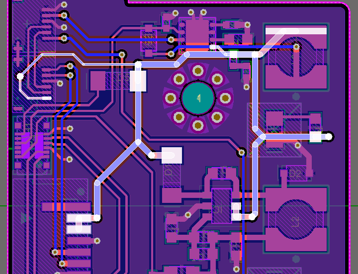

Hallo alle zusammen,
ich habe eine kleine Platine gelayoutet und dabei kamen mir ein paar
Fragen. Jedoch erst einmal eine kleine Zusammenfassung was man da sieht.
Anzahl der Layer 2, Top und Bottom vollständig Masseflächen, das obere
IC ist ein Backlight Treiber und der untere ein ganz normaler

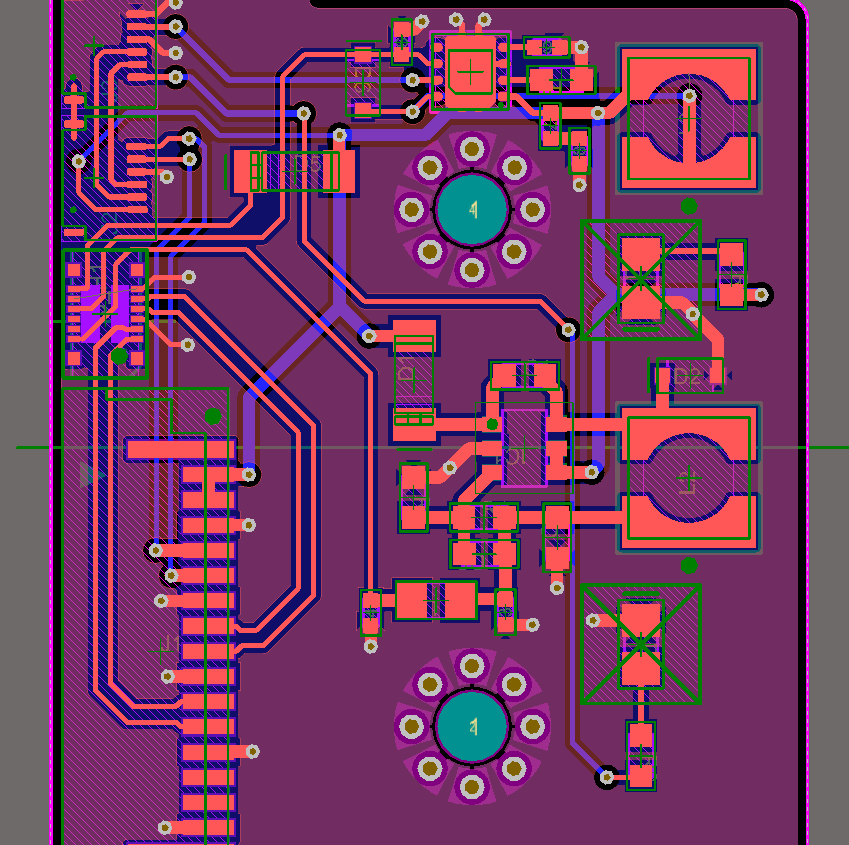

Schaltregler. Bild 1 zeigt meine 3,3V Spannungsversorgung. Auf Bild 2
seht Ihr die Impedanz angepassten differentiellen Leitungspärchen (sind
längentechnisch noch nicht exakt angepasst das kommt morgen).

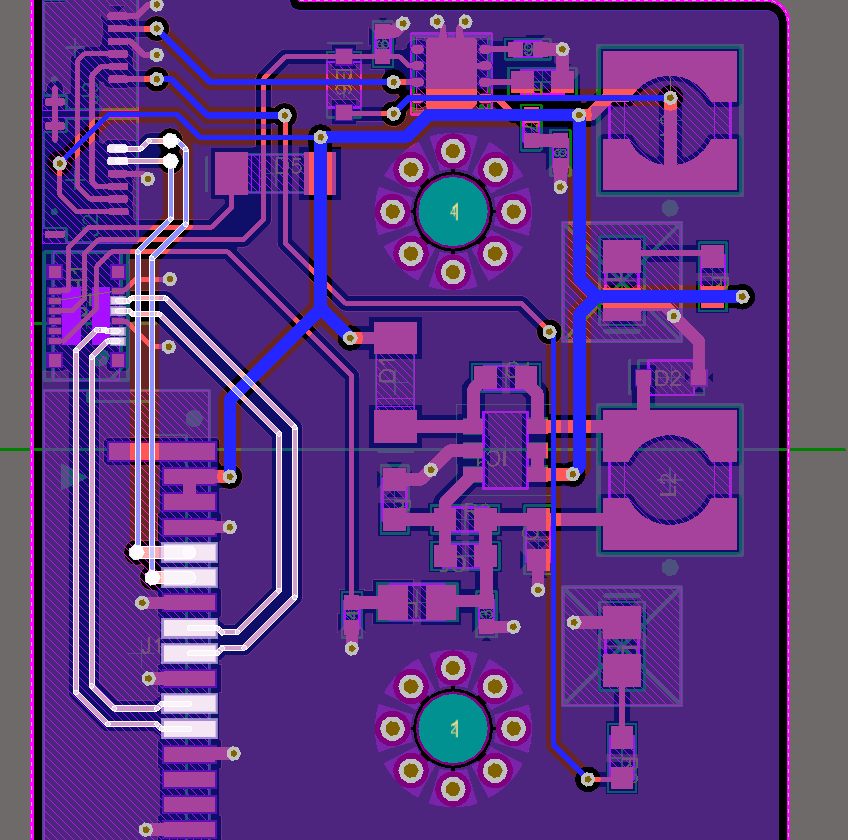

Arbeitsfrequenz dieser beträgt 500MHz. Bild 3 sieht man einfach das
gesamte Layout.
Da ich leider nur 2 Layer zur Verfügung habe, kann ich leider nicht den
gewohnten Aufbau von vollständigen Masseflächen sowie einem
Spannungslayer genießen. Somit versuche ich bei dem wenigen Platz den
ich zur Verfügung habe, die Speiseleitungen so zu legen das diese die
differentiellen Leitungen nicht kreuzen. Jedoch ist es mir noch nicht
ganz gelungen. Anzumerken ist noch das ich die zwei Masselayer morgen
mit ausreichend Vias miteinander verbinde. Sodass, auf jedenfall kein
totes Kupfer entsteht und auch eine gute Masseverbindung der beiden
Layer gewährleistet ist.
Nun zu den Fragen:
1.)
Welche Leitungsbreite nimmt man für die Leitungen zur
Spannungsversorgung (3,3V bei maximal 400mA sowie oben 16V bei 20mA)?
2.)
Wie lege ich die Leitungen der Spannungen am besten? Kann man das so
machen wie ich es getan habe?
3.)
Was mache ich am besten wenn ich doch die differentiellen
Leitungspärchen kreuze mit der Spannungsversorgung? Idee von mir ist,
das ich knapp vor und nach der Kreuzung von Spannungsleitung und
differnziellen Leitungspärchen die Spannungsleitung mit 10nF abblocke.
Dies sollte mir die Hochfrequenzstörungen unterdrücken auf meiner
Speisung.
4.)
Die drahtgewickelten Induktivitäten (ganz rechts am Rand) habe ich
absichtlich so weit es ging von den differentiellen Leitungspärchen
entfernt platziert um Elektromagnetische Verkopplungen zu vermeiden.
Kann ich sonst noch etwas tun wie zum Beispiel die Massefläche unter
diesen zu entfernen um Störungen zu vermeiden?
Vielen Dank für eure Hilfe und konstruktive Kritik.

Und Impedanz-angepasste Leitungen auf 2 Lagen - kennst du die
Dieelektrizitätskonstante?  ... Hmm, was ist das eigentlich für eine
Software?
1. Die Unterbrechung der gegenüberliegenden Fläche beim mittleren
DiffPair ist ebenfalls nicht zulässig - ob das bei 500 MHz etwas
ausmacht ist eine andere Frage.
2. Bei 2lagig 1,6 mm dürfte die Impedanz der Diffpairs weit daneben
liegen.
Georg
Sawyer M. schrieb:
> Welche Leitungsbreite nimmt man für die Leitungen zur Spannungsversorgung
Sehe ich da Schaltregler auf der Platine?
Falls ja: warum sehe ich da kein Schaltreglerdesign? Warum sind die
nicht deutlicher in einem abgegrenzten Bereich zu erkennen? Und warum
ist da die Masse quer druchgeflutet?
Peter D. schrieb:
> Es hängt vom Schaltplan ab
So ist es.
Impedanzangepasstes Desing und 2 Lagen widersprechen sich.
Ganz abgesehen davon, dass die gezeichnete Geometrie bei 1,6mm nicht
annähernd hinkommen kann.
Bau noch 2 Lagen dazu.
Den kritischen Leitungen spendierst du eine (durchgehende!) GND-Plan als
Referenz.
Bei den im mittleren Bild markierten Diff-Pairs sind nicht wirklich
Diff-Pairs.
Der Abstand der Paare zueinander ist viel größer als der Abstand der
Einzelleitungen zu dem daneben liegenden GND. Das wirkt nicht mehr
differentiell, sondern wie zwei Einzelleitungen und die Vorteile
differentieller Signale gehen verloren.
Ansonsten, wie schon gesagt, ein Diff-Pair ohne brauchbaren gemeinsamen
GND-Bezug taugt nichts.
