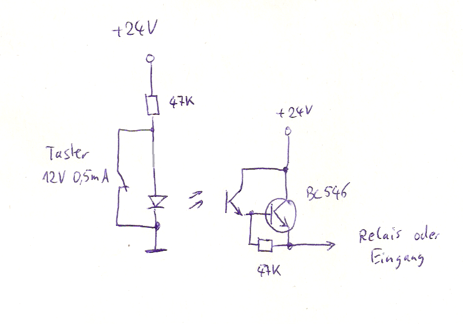

Ich habe einen Schaltplan (siehe Anhang), den ich gerne "in SMD-Typen
übersetzt" haben würde.
Kann mir bitte jemand sagen, welche Bauteil-Typen ich verwenden müsste,
wenn ich diesen Schaltplan in SMD aufbauen möchte?
Ich kann ganz gut löten, auch SMD, aber eben nur Bausätze nachbauen.
Elektronisch bin ich aber leider ein DAU, daher diese Frage.
Wenn mir hierbei also jemand helfen könnte, wäre das wirklich toll.
Evtl als Vorlage zum einfachen ausfüllen:
Widerstände verwenden mindestens in SMD-Baugröße: xxx
Als SMD-Ersatz für Transistor BC546 zB Typ: xxx
Als Optokoppler SMD zB Typ: xxx
Falls die Erklärung dazu notwendig ist:
Die Schaltung soll ein +24V-Signal (PNP?) ausgeben, wenn der
Öffnerkontakt geöffnet wird. Dabei dürfen über den Öffner aber bei 12V
maximal 0,5mA laufen (Werksangabe des Kontaktes). Es geht dabei darum,
Abbrand oder andere Abnutzung an den Kontakten auch im mikroskopischen
Bereich zu vermeiden, es handelt sich um einen hochpräzisen 3D-Taster.
Diese Schaltung habe ich so von einem Bekannten gezeichnet bekommen und
auch schon auf einem Steckbrett in Nicht-SMD aufgebaut und sie
funktioniert auch. Nur habe ich an dem 3D-Taster leider nicht genug
Platz für den konventionellen Aufbau, daher der Wunsch nach der
SMD-Version.
Als Spannungsversorgung ist 24V vorhanden.
Die Eingänge an der Folgeelektronik (die die +24V auswerten soll)
benötigen 3-5mA bei 24V.
Ich hoffe, ich habe ausreichend Infos gegeben und dass mir jemand
weiterhelfen kann.
Vielen Dank und viele Grüße,
Marc

TLP127

bc546 -> smd: bc846
von hinz (Gast)
Joe F. schrieb:
> bc546 -> smd: bc846
Ist nicht nötig, man nimmt gleich einen Koppler mit Darlingtonausgang.
von Joe F. (easylife)
oder so.
widerstände: 0603 lässt sich noch gut von hand löten.

0805 ist kaum größer aber bequemer, ich sehe auch 0402 technisch als
möglich an, ist aber unbequemer zu löten.
Sonst gilt Antwort 42, kein IR Koppler benannt, keine Daten -> kein
Strom -> keine Verlustleistung am R
man könnte einen beliebigen Koppler annehmen 1,25V Uf aber beim CTR kann
ich nur raten von 20%-400% und die Streuung nur schätzen, sekundär
Relais oder Eingang ist auch so wischi waschi, warum nicht einen
Darlington Koppler oder ...

Im konventionellen Aufbau habe ich einen PC817 als Optokoppler
verwendet, das hat funktioniert.
Dass es auch Koppler mit eingebautem Transistor gibt, ist ja auch
praktisch, das wäre natürlich klasse wegen dem ohnehin stark
eingeschränkten Bauraum.
Die Information zu der Sekundärseite sind eben aus dem Datenblatt der
Folgeelektronik, mehr habe ich leider nicht.
Verzeiht mir, wenn immer noch Infos fehlen, wie gesagt bin ich nicht die
Leuchte in dem Bereich.

naja, wenn durch die LED 0.5mA fliessen und am Ausgang 5mA benötigt
werden ist die Rechnung nicht so schwer...

hast ja Recht ich habe die 0,5mA auf den Taster geschoben und auch wenn
der offen wäre würde 24V/47k nur ca. 0,5mA durch die LED kommen, aber da
der Taster zu ist kommt nichts durch die LED.
Bei 0,5mA und miesem CTR von 20% gibts halt nur wenn überhaupt  nur
0,1mA raus und wenn der Transistor ß=100 schafft immerhin 10mA

Ich habe das jetzt mit einem TLP127 aufgebaut (Vielen Dank nochmal an
Hinz!) und die Schaltung ist somit superkompakt auf einem winzigen
Schnipsel Lochplatine aufgebaut. Wobei die Platine mehr dem OK und der
Sperrdiode als Befestigung dient, weil ich den kleinen Beinchen keinen
direkten Anschluß der Kabel zumuten wollte. Den Widerstand habe ich an
den OK angeklebt um Platz zu sparen.
Jetzt sind die Anschlüsse für die Kabel fast größer als die Schaltung
selbst :)
