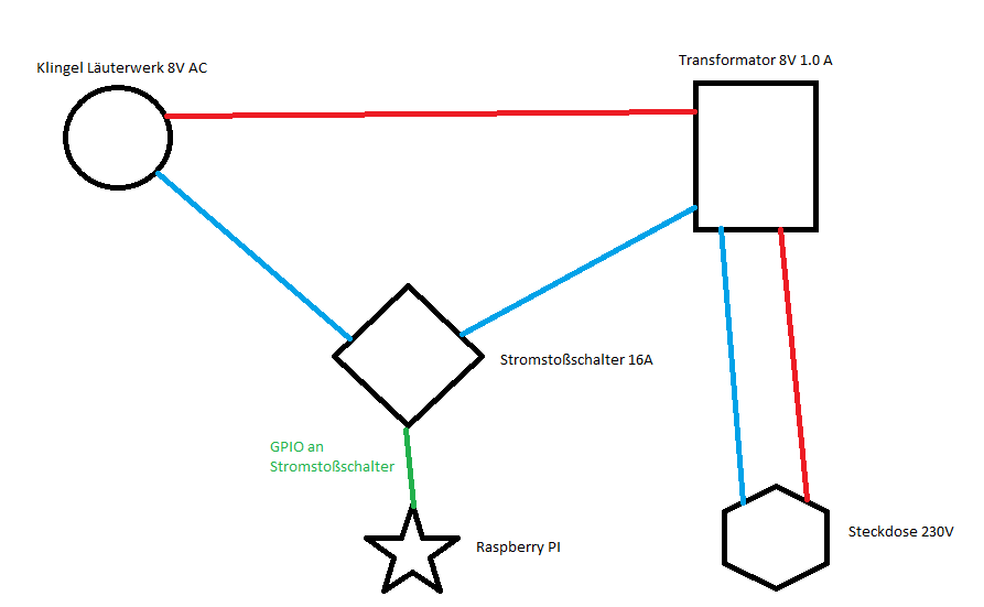

hallo zusammen,
vorab ich bin ein absoluter leihe. alles was ich kenne habe ich mir aus
dem internet zusammengetragen.
um was es geht. ich möchte gerne das mein raspberry qr-codes liest und
sollten diese gültig sein, soll er an einem gpio kontakt Spannung
anlegen und damit die klingel für 5sekunden läuten.
ich habe mir einen aufbau überlegt, den ihr im anhang als normale
png-datei findet. würde gerne auf eurer know-how zurückgreifen bevor ich
mich noch selbst verletze :D
vielen dank euch und schönen abend noch.
gruß mazsau

Joe F. schrieb:
> Fang mal mit dem Teil 'QR Code einlesen' an.
Tante Google sagt, dass das für den Raspberry kein ernstes Problem ist.
Trotzdem ist es natürlich eine gute Idee, erstmal die kritischen
Aufgaben grundsätzlich zu lösen und sich dabei mit einer LED als Anzeige
am GPIO zufrieden zu geben. Das Entwicklungsrisiko bei der Hardware zur
Ansteuerung der Klingel ist wohl als eher gering zu bezeichnen.
Relaisansteuerungen für Arduino und Raspberry Pi kennt Tante Google auch
zur Genüge. Unklar ist allerdings, was ein 16A Stromstoßschalter mit
einer kleinen, bestenfalls 8W Klingel machen soll.

Ich bin mir nicht sicher wo die Fragestellung aufgekommen ist, wie den
Raspberry zu programmieren. Dieser Teil ist bereits erledigt. Dazu
genutzt wurde dieses Video https://www.youtube.com/watch?v=17Wy_UYaSJY
und den Inhalt auf den Anwendungsfall abgeändert.
Es ging mir primär um den Aufbau. Die aufgezeigten Komponenten, wurden
aufgeführt weil diese bereits im Haus vorhanden sind.
Wolfgang ich nehme den Hinweis gerne auf und würde um direkten
Verbesserungsvorschlag bitten.
Bedeutet am besten den Stromstoßschalter austauschen?
