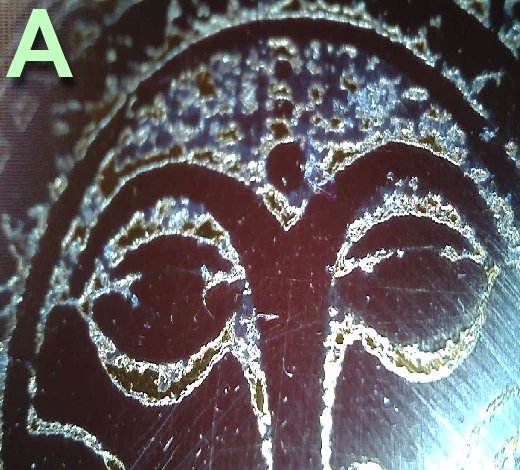

Ich hab mal die Bilder der "fertigen" (haha) Entwicklung des
Grafik-Motivs (keine Platine) auf Kupfer (4cmx4cm) gepostet:
Auf Bild A sieht man sowohl die belichteten als auch die unbelichteten
Flächen. Hier sieht man schon, dass auf den unbelichteten Flächen
keineswegs blanker Kupfer durchscheint - sondern diese Flächen gleichen
einer Kraterlandschaft :-(
Die belichteten Flächen hingegen sind, selbst nach 45 Minuten im
Entwicklerbad, noch reeelativ unangetastet.

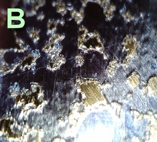

Bild B zeigt eine Vergrößerung der unbelichten Flächen:
Kraterlandschaft! Hier und da ist Kupfer zu sehen, aber die Schicht hat
sich total ungleichmäßig und eigentlich kaum aufgelöst.

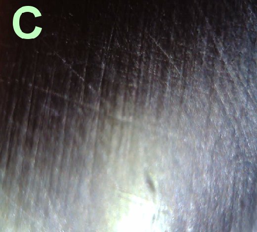

Bild C zeigt wiederum eine Vergrößerung der belichten Flächen: Diese
sind, selbst nach 45 Minuten Entwicklung, immer noch weitgehend
unangetastet.

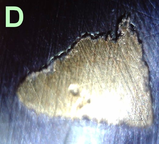

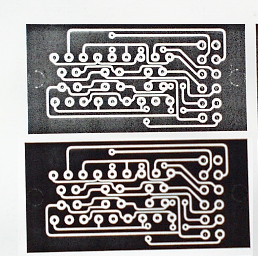

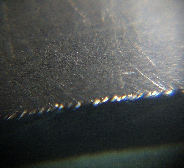

Bild D zeigt etwas, das eigentlich die Form eines Dreiecks mit
gerundeten Ecken haben sollte - warum sind aber hier die Ränder derart
zerfressen? woran kann das liegen? Auf dem Motiv waren sie schön scharf
(siehe das 5.Bild).
Das verstehe ich überhaupt nicht.

Bei Guny warscheinlich die Vorlage, nicht ausreichend lichtdicht. Ich
habe keine Probleme mit dem Chinazeug und verwende es ausschliesslich.

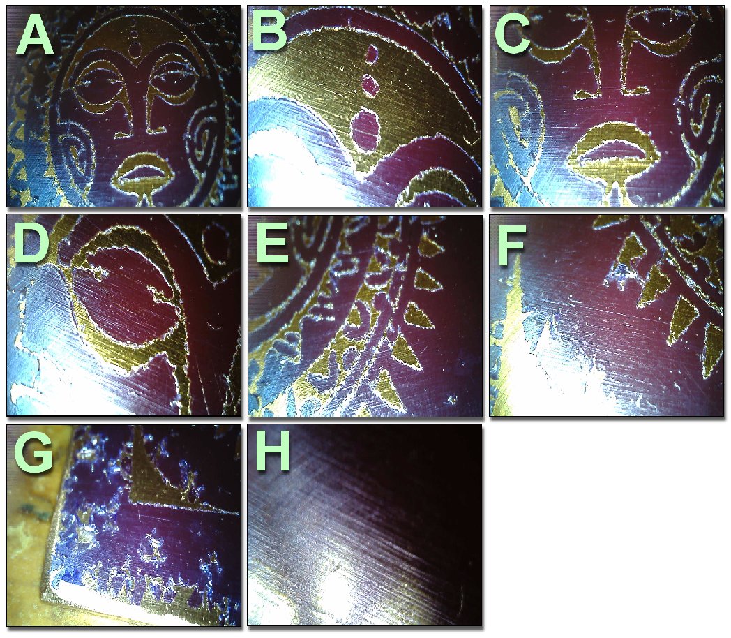

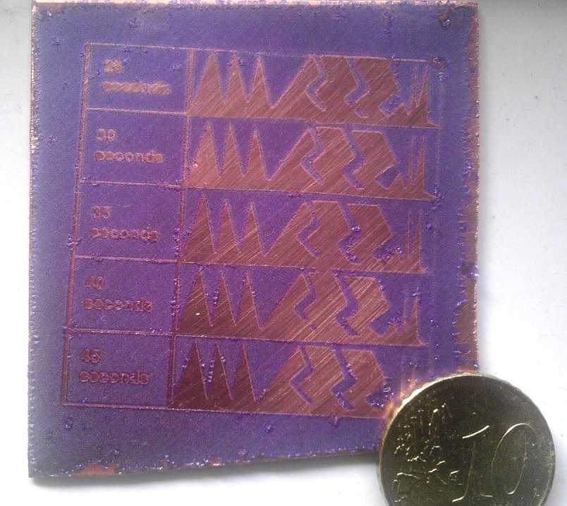

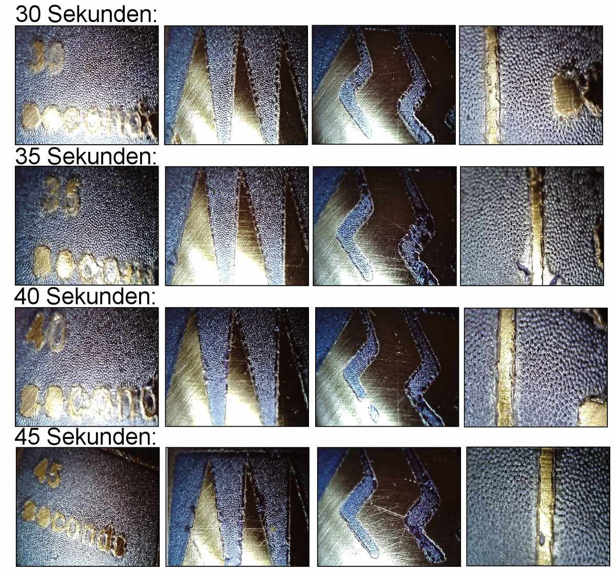

von Guny (Gast)
Vielen Dank nochmal Euch allen, für die vielen guten Tipps (wie immer)!
So, zweiter Versuch:
Die gute Nachricht ist: Endlich hat sich im Entwickler richtig was
gelöst - ich hatte beim ersten Versuch nämlich tatsächlich vergessen,
die Entwickler-Lösung zu erwärmen. Diesmal habe ich sie auf (gefühlte :D
) ca. 40° erwärmt - und das machte einen Riesenunterschied.
Die schlechte Nachricht ist allerdings: Das Endergebnis ist immer noch
absolut katastrophal. Doch sehr selbst (Bilder).
Zuerst mal über den Versuchsaufbau:
- Diesmal das Motiv doppellagig verwendet
- Angeraut mit NAPS, dann noch mit Stahlwolle (ich weiß, keine sehr
sinnvolle Reihenfolge)
- Belichtet diesmal ca. 60 Sekunden (mind.)
- Entwickler-Lösung wie gesagt deutlich erwärmt
- Immer noch dieselbe Blind-wie-ein-Maulfwurf-Stirnlampe benutzen müssen
Ergebnis:
Zwar lösten sich die weitflächigen, unbelichteten Stellen diesmal sehr
gut (dem erwärmten Entwickler sei Dank, das ist vielleicht ein
Unterschied - allerdings hat auch das ca. 15 Minuten im Entwicklerbad
gebraucht!).
Die Ränder sind aber immer noch eine Katastrophe (wie man auf den
Bildern sieht, EXTREM unscharf, ja regelrecht zerfranst. Woran kann das
denn nun liegen?
Auf BILD G sieht man deutlich, wie sich die Folie, also der belichtete
Resist punktuell total ablöst.
Was aber eben seltsam ist, denn: BILD H zeigt wiederum eine
großflächige, belichtete Stelle des Resists, die sehr sauber und ohne
jede Ablösungen ist. Warum löst sich der Resist beim Entwickeln an
manchen Stellen, an anderen wiederum überhaupt nicht? Ein weiteres
Rätsel des Universums.
Woran kann das denn nun liegen, die unscharfen, zerfransten Ränder und
die stellenweisen Ablösungen des Resists?

Das Motiv oben habe ich NACH dem Entwickeln noch etwas im UV-Gerät
nachgehärtet. Ganz so krass belichtet war es also vor dem Entwickeln
noch nicht.
Und: Ich habe das Motiv nach dem Entwickeln und VOR diesem Nachhärten
auch nicht (Fön-)getrocknet, falls das wichtig sein sollte.

Werner H. schrieb:
> Nein, höchstens 60 sek, eher weniger, dann musst du auch das Motiv nicht
> doppeln.
Sieh Anhang. (unten Doppelt)
(ja ich weiß, das Design wurde nie umgesetzt!)
Bin bei max. 30s(D) :(
(da muss langsam was andres her!)
Könnte der TO aber mit einer BELICHTUNGSREHE herausfischenden!

von Guny (Gast)
Apropos BELICHTUNGSREIHE... :D
Falls damit ein Test/unterschiedliche Belichtungszeiten gemeint ist, das
habe ich eben mal gemacht. Das doofe nur: Mir fehlen die Erfahrungen/das
Wissen, die Ergebnisse richtig zu bewerten - also müsste Ihr wieder ran
:D
Ich hab jetzt mal 25/30/35/40/45 Sekunden Belichtung getestet. Als Test
einfach mal die Schrift "X Seconds" und ein paar Zacken (siehe Bilder).
Oder wie macht man das denn normalerweise?
Diesmal habe ich nur 3 Minuten entwickelt (ein bisschen länger hätte
wohl nicht geschadet?).
Wie gesagt, ich kann die Ergebnisse schwer deuten.
Was mir aber aufzufallen scheint: Der Schriftzug ist beim letzten (45
Sekunden) am schärften. Wirklich scharf werden die Ränder und Konturen
aber nie! Die "4" hat kein Loch in der Mitte
Dann finden sich auch immer wieder diese typischen "Klümpchen" wieder
(siehe Bilder mit den 10-cent-Stück drauf) - keine Ahnung, woher die
stammen! :-\
Und es zeigt sich auch, generell und überall, dass ich echt Probleme
habe, beim Entwickeln die unbelichtete Folie sauber wegzubekommen. Der
Pinsel tut´s wohl wirklich nicht (hab permanent gepinselt). Oder einfach
sowieso länger entwickeln?

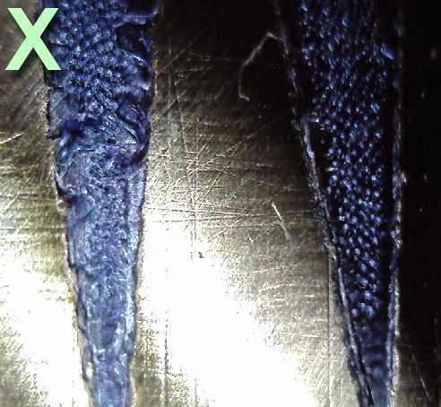

Bei dem Bild, das ich einfach mal mit "X" gekennzeichnet habe, sieht man
an den Rändern des festen, belichteten Resists noch solche
durchscheinenden Ränder - ich nehme mal an, das sind solche Reste, die
sich eigentlich noch hätten auflösen sollen...
Da scheint auf jedem Bild, was von zu sehen zu sein.
Allerdings ist das Kupfer auch ein Acker! So tiefe Riefen tun nich gut.
Sicher das du auch den richtigen Entwickler für dein Resist
verwendest?
(sry, aber anders kann ich mir das langsam nich mehr erklären)
von Teo D. (teoderix)
Hier mal ne schlechte Stelle und zum Größenvergleich die Kannte (1,7).
(sry, mehr Nahaufnahme geht nich)
Scheuerpulver (keine Milch!), Schwamm (nicht die Scheuerseite nehmen!)
fast trocken (Paste), zum Schluss noch was Ascorbinsäure zu, damit's
nich so schnell oxidiert. Kräftig kalt spülen, 2x mit Dest.Wasser nach
spülen (letzteres meiner Erfahrung nach unnötig, für den Heimischen
Gebrauch).
PS: Das war mal meine Strafarbeit, die Flex-Folien zu schrubben. :)
