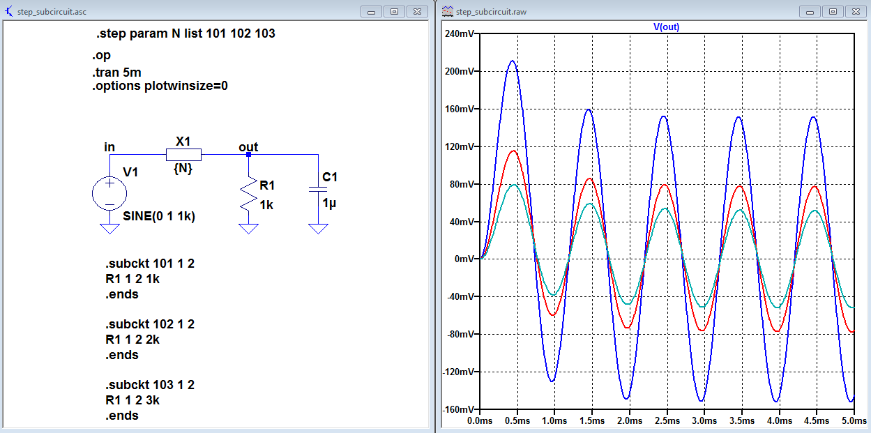

kann man im LTSpice mehrere Subcircuits nacheinander mit dem STEP-Befehl
durchsimulieren?
Hintergrund ist der, dass in einer Lib mehrere subcircuits mit
unterschiedlichen Parametern hinterlegt sind und diese möchte ich jetzt
mit einer Messung vergleichen indem ich den subcircuit durchsteppe.
Mit den Methoden die ich kenne hat es nicht klappt.
Vielen dank für eure Hilfe.

Helmut S. schrieb:
> Hallo,
> .step geht nur mit Zahlen.
> Ändere die Namen deiner Subcircuits zu Zahlen, z. B. 101, 102, 103, ...
> Im Schaltplan änderst du die Namen zu {OPA}.
> .step param OPA list 101 102 103 .....
> Gruß
> Helmut
Sehr nett vielen Dank. Ich dachte die Namen der Subcircuits dürfen nicht
nur Zahlen enthalten.

Man muss nicht unbedingt vorhandene Subckts umbenennen, man kann subckts
auch in subckts packen:
.subckt 101  1 2
X1 1 2 <originalname>
.end
Bei Modellen geht es mit dem undokumentierten ako noch einfacher:
.model 101 ako:BC557
