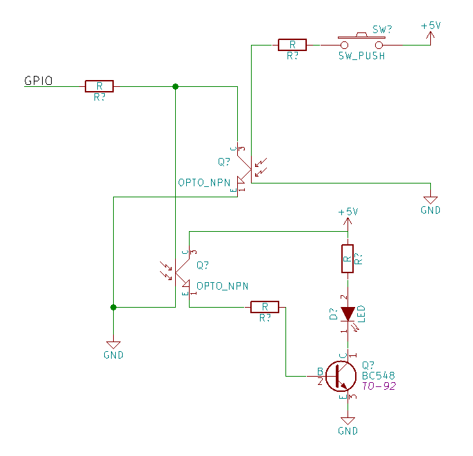

Ich habe mal versucht obiges in kiCad umzusetzen,
allerdings habe ich meine Zweifel dass das so funktioniert
und im Circuit Simulator kann ich es nicht simulieren, da ich dafür
keine Optokoppler finde.
Der Part, bei dem der µC den Ausgang darstellt, also die LED angesteuert
wird, der dürfte noch funktionieren.
Aber beim andern mit dem Schalter, wenn der µC Pin als Eingang
geschaltet ist, zieht es den den Pin nur gegen GND. Müsste ich, damit
die Schaltung funktioniert, deshalb noch einen Pullup Widerstand
zwischen dem Widerstand und dem Optokoppler nach oben hin zu der 3,3 V
Versorgung (nicht eingezeichnet) schalten damit das funktioniert?
Den PullUp Widerstand habe ich in der Grafik nicht eingezeichnet, da mir
diese Idee erst gerade eben beim Schreiben eingefallen ist.
Siehe die angehängte Grafik.
Ansonsten hatte ich noch eine andere Variante, bei der der Optokoppler
für den Schalter nach 3,3 V VCC gezogen wird, aber das kann nicht
funktionieren, weil ich dann über die Leitung des anderen Optokoppler
gegen Masse diesen im besten Fall durchschalten und im schlechtesten
Fall einen Kurzschluss hätte.
von Stefan F. (Gast)
Klar funktioniert das. jedenfalls prinzipiell.
Du versuchst da gerade eine universelle generische lösung für ein
fiktives Problem zu finden. So wird das nichts.
Was ist, wenn der Ausgang ein PWM Signal zum Dimmen eines LED Netzteil
liefern soll.
Oder wenn der Eingang analog funktionieren soll?
Oder wenn der Optokoppler zu viel Strom zieht, weil deine Signalquelle
das nicht kann.
Oder wenn die Signalquelle nur 1,2V hat?
Oder wenn der Ausgang einen MOSFET schnell antreiben soll (Stichwort
push/pull)?
Tu Dir selbst einen Gefallen und warte auf einen konkreten
Anwendungsfall. Dann baust du die genau dazu passende Schutzschaltung.
Alles andere ist völlig sinnlos.
Wenn Deine Idee sinnvoll wäre, dann gäbe es Massenweise Computer-Module
und Platinen, die genau das schon drauf hätten.

von Nano (Gast)
Aber den PullUP Widerstand bräuchte ich noch, oder?
Weil sonst hängt der Eingang ja in der Luft, wenn der Optokoppler nicht
durchgeschaltet ist und den Pin somit nicht gegen GND zieht.
Das ist richtig.
Ich möchte einfach eine unierselle generische Lösung auf der µC Seite,
denn  da ist der IC, den ich schützen möchte.
Auf der anderen Seite der Optokoppler möchte ich die Schaltung je nach
Anwendungsfall individuell anpassen.
Die zwei Beispiele in der Grafik sind somit nur Beispiele.
> liefern soll.
PWM dürfte doch gehen, dafür wäre dann der untere Optokoppler (siehe
Grafik , ja ich hätte denen besser Namen geben sollen) zuständig.
Der Beispielteil mit der LED würde dann durch etwas entsprechendes
ersetzt werden.
Der Optokoppler würde also nur ein schnelles ein/aus Signal liefern, so
wie man es für PWM benötigt.
Das habe ich nicht vor.
Für einen analogen Eingang wollte ich auf ADC zurückgreifen, die dann
ihr Signal digital an den µC senden.
> das nicht kann.
Dann kommt wie im Beispiel mit der LED ein Transistor, eine
Darlingtonstufe oder MOSFET oder Relais rein.
Dann werde ich das Signal mit einem Transistor verstärken und für den
verstärkten Teil eine eigene Spannungsversorgung vorhersehen.
> push/pull)?
Hier weiß ich jetzt nicht was genau du damit meinst. Ich bin davon
ausgegangen, dass man Optokoppler schnell genug schalten kann.
Ich wollte als ne generelle Lösung nur für den Schutz des µC, dann kann
beim Basteln nicht viel kaputt gehen, außer vielleicht der Optokoppler.
Viele verschiedene Anwendungsfälle die verschiedene Lösungen bewirken,
bieten natürlich alle eine Fehlerquelle.
Auf jeden Fall soll der µC nicht kaputt gehen.
Ohne galvanische Trennung gibt es da schon etwas, ich wollte es halt
noch galvanisch getrennt haben:
http://rasp.io/breakoutpro/
Viele µC enthalten einen intern. Unter Umständen ist der aber zu
hochohmig. Das weiss man erst, wenn man den konkreten Anwendungsfall
kennt.
> Ich bin davon ausgegangen, dass man Optokoppler schnell genug
> schalten kann.
Wie schnell ist denn schnell genug? Das kann man nicht wissen, solange
der Anwendungsfall nicht klar ist. Wenn du damit zum beispiel per PWM
einen Motor ansteuerst, dann brauchst du eine push-pull Stufe die
imstande ist, das Gate des MOSFET schnell aufzuladen und zu entladen.
Der Optokoppler wird dabei sehr hinderlich sein, um nicht zu sagen, daß
er das Signal bis zur Unbrauchbarkeit hin versaut. Da nützt Dir auch ein

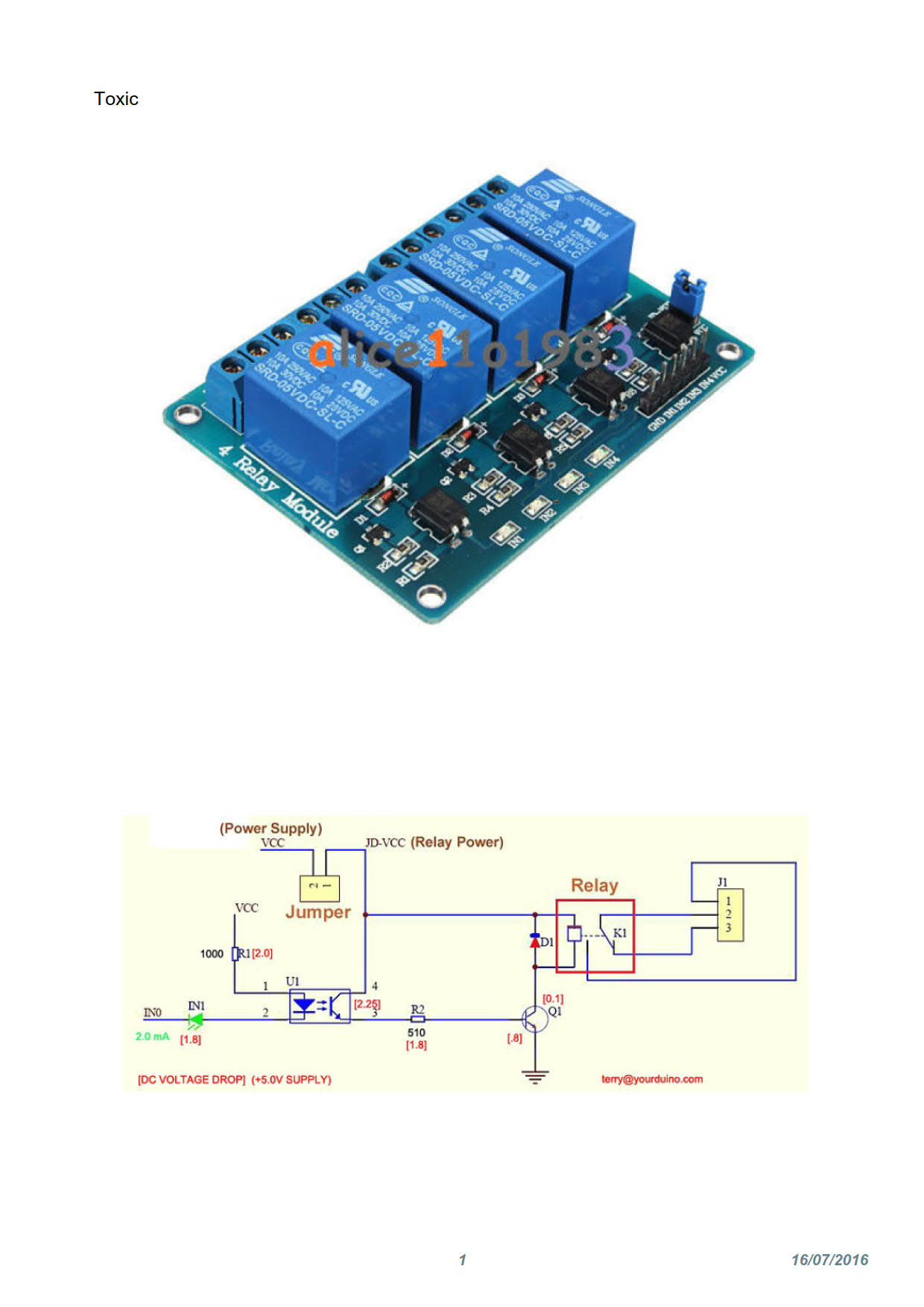

von Toxic (Gast)
Nano schrieb:
> zum Basteln und rumspielen.
Nano schrieb:
> Außerdem nutze ich für den Anfang Steckbretter
Nicht universell,aber zum rumspielen geeignet:
http://www.ebay.de/itm/5V-Four-4-Channel-Relay-Module-With-optocoupler-For-PIC-AVR-DSP-ARM-Arduino-8051-/201498785043?hash=item2eea437513
