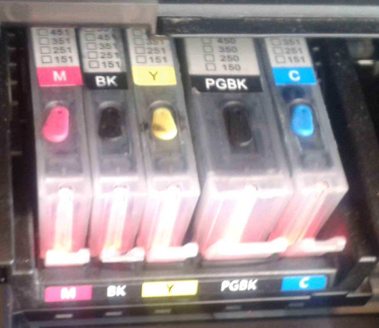

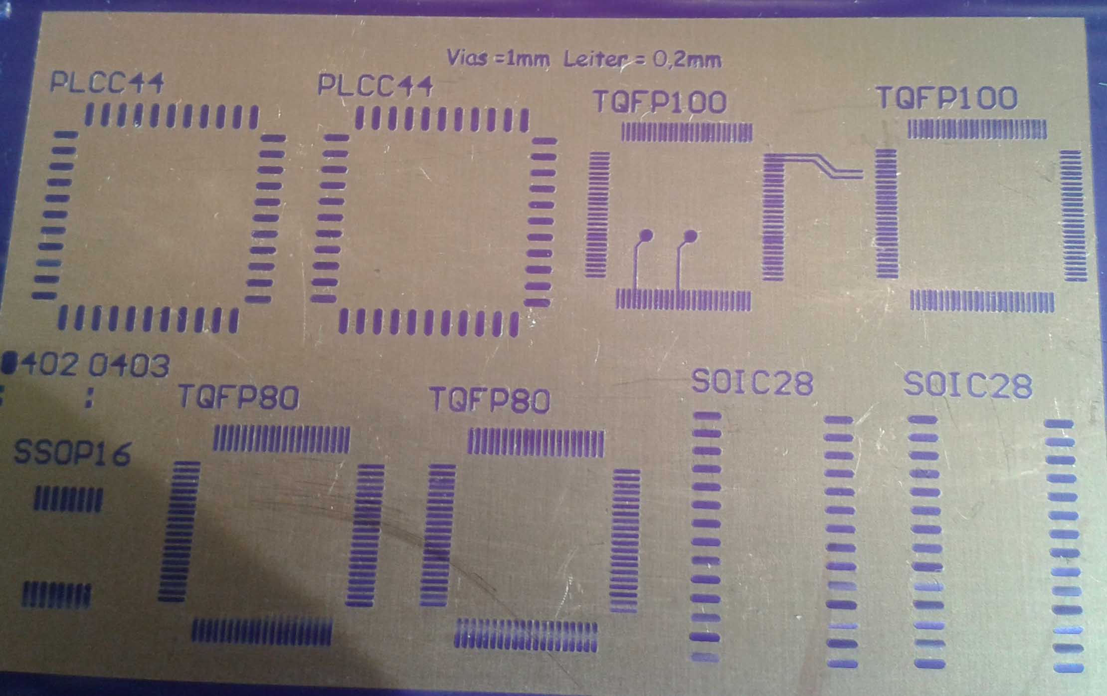

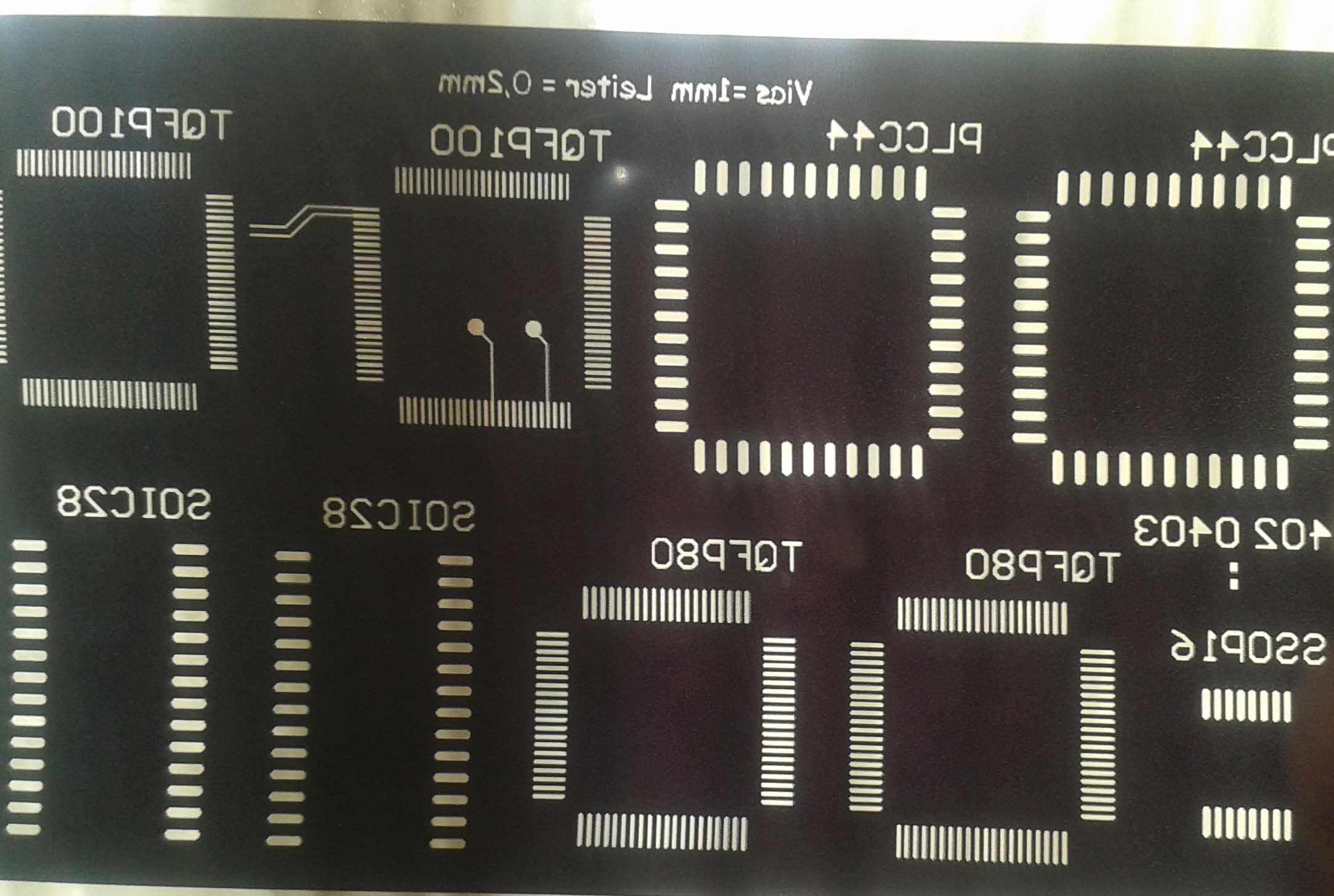

Viele haben Probleme beim Lichtdichten Ausdrucken von Layouts. für nicht allzu feine Sachen habe ich meinen Drucker Canon IP7200 etwas modifiziert, bzw. die "Füllung" des selben. Die Sache ist simpel aber leider nicht ganz billig und der Drucker selbst nicht mehr für farbige Ausdrucke geeignet. Jeder sollte also wissen was er tut!!! Man kaufe wiederbefüllbare Patronen und schwarze Nachfülltinte mit welcher alle Patronen, also auch die farbigen, gefüllt werden. Die Kosten belaufen sich auf ca.30€ für die Patronen und ca. 15€ für die Tinte. belohnt wird das ganze mit einem tollen schwarz/ weiss Drucker mit exellentem Druckbild. Viele haben bestimmt schon festgestellt das die Canon Teile selbst bei ausschliesslichen Schwarzdrucken die "bunten" Farben verbrauchen, das ist von Canon so gewollt da die auf Teufel komm raus verkaufen wollen! Wäre ja nicht so schlimm wenn nicht so viel blau rausgeschleudert würde, denn blau lässt den UV Anteil recht gut durch, was für unsere Zwecke nicht gut ist. Vorsicht ist geboten beim Kauf der Tinte, da gibts verschiedene Qualitäten sowie pigmentiert oder eben nicht pigmentiert. Eine Empfhehlung kann man da schlecht machen. Und nochmal! Jeder muss wissen was er sich und seinem Drucker antut!!! Und wie immer, Niemand muss das nachkochen! Nachtrag: habe schon das vierte mal nachgefüllt und er druckt und druckt... Und für alle Nörgler: die Vorlage lag nicht völlig plan auf.

Du kannst aber auch einfach im Treiber einstellen, dass er auf Graustufen (CMYPb-Mischung) verzichten und alles mit Pigmentschwarz drucken soll...
Werner H. schrieb: > für nicht > allzu feine Sachen Aha... und was nimmt der Herr für die Feinen Sachen? ;)
Teo D. schrieb: > ha... und was nimmt der Herr für die Feinen Sachen? ;) Erst vergrösser ausdrucken, dann den Reprovorsatz und dann ab in die Dunkelkammer. soul e. schrieb: > Du kannst aber auch einfach im Treiber einstellen Schon versucht, er verwendet trotzdem alle Farben, leider.

Was für Papier resp. Welche Folie hast Du verwendet? Grüsse, René
René H. schrieb: > Welche Folie hast Du verwendet? Wald und Wiesen Folie von Ebay (ca. 10€ 50 Blatt für Tinte), steht "print for life" drauf. Geht genauso gut wie teurere Folien, jedenfalls konnte ich abgesehen vom Preis keinen Unterschied feststellen.
#5159502
Werner H. schrieb: > René H. schrieb: > Welche Folie hast Du verwendet? > > Wald und Wiesen Folie von Ebay (ca. 10€ 50 Blatt für Tinte), steht > "print for life" drauf. Geht genauso gut wie teurere Folien, jedenfalls > konnte ich abgesehen vom Preis keinen Unterschied feststellen. Top. Das Ergebnis kann sich sicher sehen lassen. Viel feiner wird man beim selberätzen kaum gehen. Danke für den Tipp. Grüsse, René

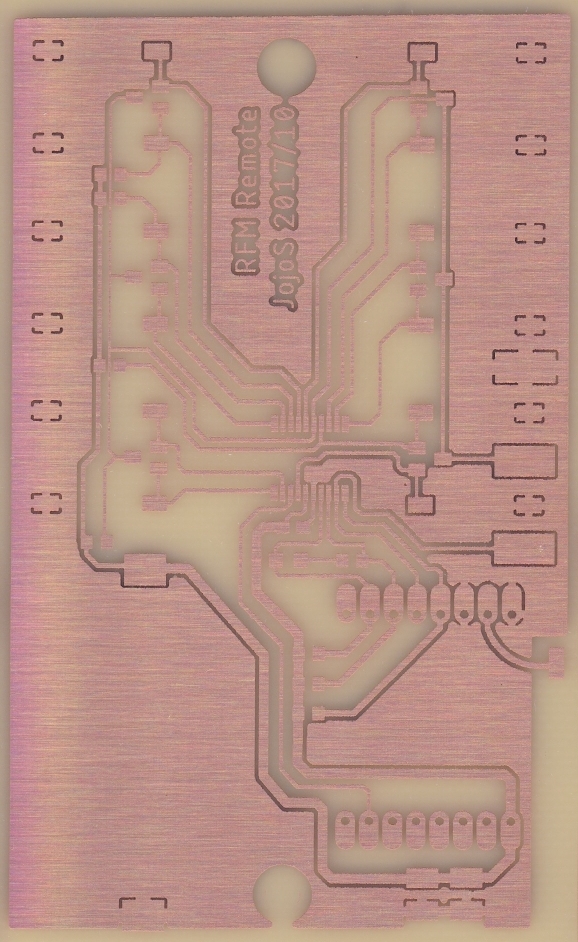

Habe vorhin auch eine Platine geätzt, Vorlage mit Canon iP4300 gedruckt. Den habe ich extra dafür bei eBay gebraucht gekauft weil die neuen teurere Tinte brauchen und die Tinten für Folie schlechter geworden sind (auf die paar Bastler nimmt keiner mehr Rücksicht). Mit der Einstellung Fotoglanzpapier Plus, manuell auf feine Auflösung, dunkel, hoher Kontrast geht das ganz gut. Mit 10 mil geht es noch gut unter 0603 her, die anderen Bahnen sind 12 mil, das IC TSSOP20 mit 0,65 mm Pitch, Clearance ist 12 mil eingestellt aber das verläuft eher zu 10 mil. Es gibt noch eine höhere Auflösungsstufe bei prof. Foto Platin Papier, aber damit wird das weniger lichtdicht und die Masseflächen leicht porös. @Werner: die Idee mit dem schwarz Auffüllen finde ich auch gut, welche Tinte hast du da verwendet?
@ Johannes, Die Patronen für deinen Drucker: http://www.ebay.de/itm/Wiederbefullbare-Patronen-CANON-Drucker-Pixma-IP-4200-IP-4500-IP-4300-5200-/192299878876?hash=item2cc5f749dc Pigmentierte Tinte: http://www.ebay.de/itm/400ml-Nachfulltinte-CANON-IP3300-IP3500-IP3600-IP4200-IP4300-IP4500-schwarz-/192061349835?hash=item2cb7bf9fcb Nach dem ersetzen der Patronen noch die Farben "rausdrucken", dauert ein bisschen. Aber wie ich schon schrieb, "AUF EIGENE GEFAHR"! Dem Druckkopf machts jedenfalls nichts aus. Edit: Habs grad mal mit deinen Einstellungen probiert, war nicht so überwältigend aber schwarz. Besser T_shirt auswählen, fein und eigene Einstellungen.
