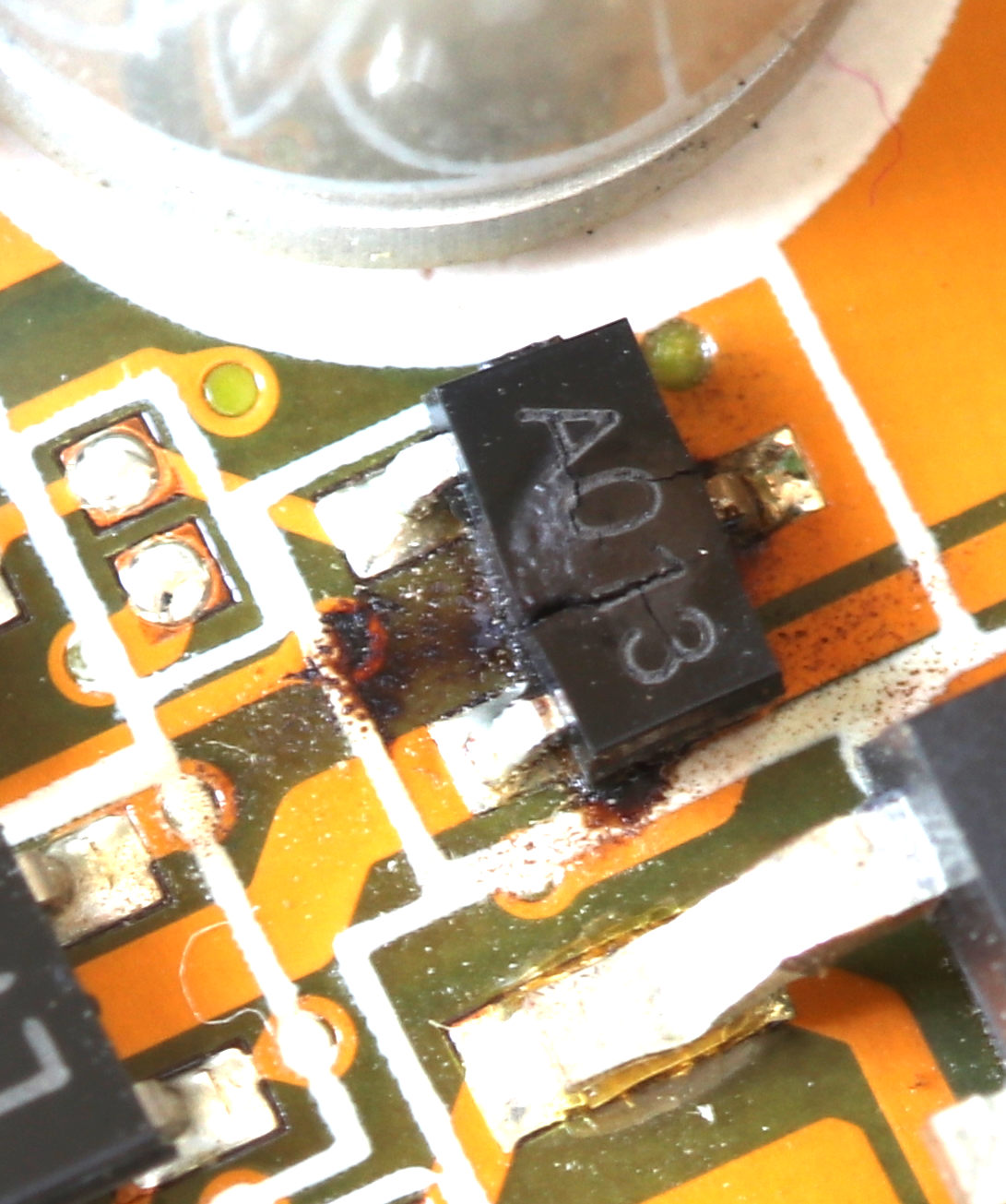

was könnte das für ein Bauteil sein ?
Der aufgedruckte Code ist A013
Verbaut auf Asus P5B SE (LGA775 Mainboard), vermutlich verantwortlich
für die Spannungsregelung bei PCIe/Chipsatz/DDR2 Sockeln.
LG.

Nach eingehender google-Suche* muß es sich wohl um den "A018" handeln,
die 8 ist so ungünstig verkokelt, daß es wie eine drei aussieht.
AO3401
http://www.aosmd.com/pdfs/datasheet/AO3401.pdf
https://translate.google.de/translate?hl=de&sl=ru&u=http://monitor.net.ru/forum/smd-info-391227.html&prev=search
Welchen Ersatztyp könnte ich denn nehmnen ? Eventuell ist ja was in der
Ansteuerung noch defekt.
Grüße.

A013 passt aber eher zu einem 30V N-Channel MOSFET.
http://www.s-manuals.com/pdf/datasheet/a/o/ao3400_r8_ao.pdf

Pin 2 (Source ?) ist mit +5VSB verbunden, Pin 3 (Drain ?) speist mit ein
in den v+ Eingang des Abwärtswandlers, ich glaube das Bauteil soll im
Fall von Suspend to RAM (STR) den Speicher aus der +5VSB Quelle
versorgen.

Pin 1 nicht angeschlossen, also Diode ?
von Schrauber und Löter (Gast)
doch, Pin 1 des AO18 ist mit Pin 3 eines N3(SOT23)verbunden.

Habe jetzt ein IRLML2244TRPbF verbaut. Läuft.
