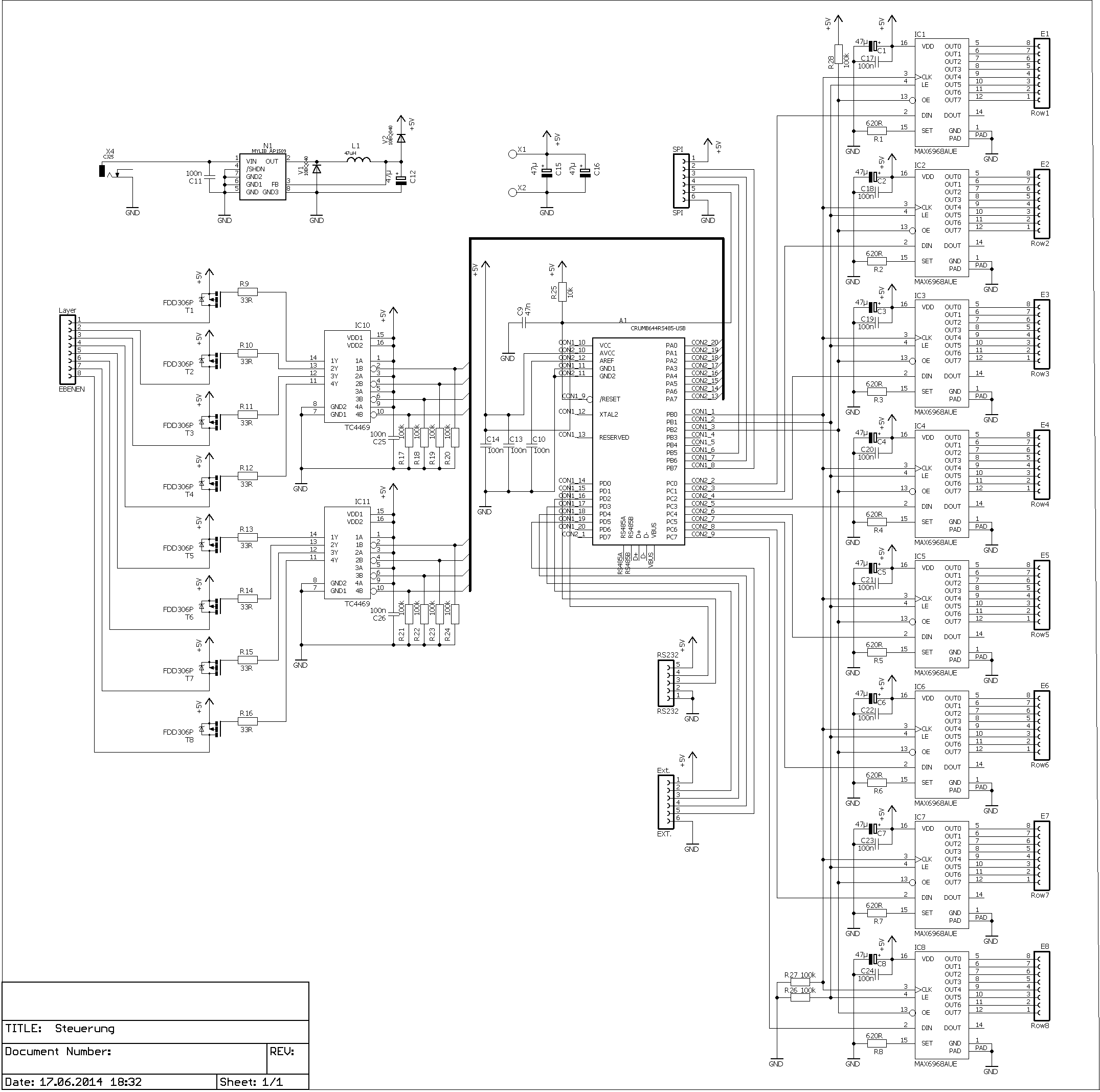

Hallo Leute.
Für eine kleine Steuerungseinheit habe ich eine Platine entworfen.
Zentraler Punkt der Steuerung ist ein ATmega644p, den ich der
Einfachheit halber (hatte ich zu Hause rumliegen) in Form eines
Crumb644p verwende.
Die Steuereinheit hat also einen Sockel für das Crumb644p-Modul sowie
eine eigene Spannungsversorgung, die mittels AP1509 von 12V auf 5V
regelt, um die Versorgung zu gewährleisten und damit ich nicht übers
Crumb-Modul mittels USB versogen muss.
Crumb644p, sowie die Versorgungsschaltung der Steuereiheit funktionieren
für sich einwandfrei und haben auch die entsprechenden Pegel.
Stecke ich nun den Crumb644p in den vorgesehenen Sockel der
Steuereiheit, so bricht die 5V Versogung zusammen und der Buck-Converter
beginnt heiß zu laufen.
Ich habe die Platine schin mehrfach auf Kurzschlüsse und etwaige andere
Fehler geprüft, habe aber leider nicht den entsprechenden Fehler
ausmachen können.
Danke schonmal in Vorraus für eure Hilfe.
LG Martin
Pack doch die 5V über einen 100 Ohm Widerstand an das Crumb644p-Board
und schaue ob die Spannung wieder so stark einbricht.
Eigentlich sollte die Spannung nur um 2V einbrechen.
Wenn das funktioniert, dann stimmt etwas mit deiner entworfenen Platine
nicht. Lege da die 5V an und miss die Spannung an jedem Pin. Vielleicht
wirst du sehen dass an einem Pin der eigentlich GND sein sollte die 5V
anlegen ... oder eben umgekehrt.
Du könntest auch mal ganz banal das Crumb644p Board ganz alleine in ein
Steckbrett stecken und einzeln ausprobieren.
Was ist mit dem USB Kabel? Hast du es eventuell angeschlossen und auch
als Spannungsversorgung verwendet (J1 und J6 sollen offen sein)?

Und wie weit bricht die Spannung zusammen?
Und wieviel Strom fließt dann?
Wenn dein Step-Down heiß läuft, heißt dass, das irgendwo mehr Strom
fließt, als er liefern mag. "Viel Strom" bedeutet oft "viel Leistung",
es sei denn, der Strom fließt über einen niederohmigen Pfad, i.e. eine
Kurzschlussbrücke. Also gilt es festzustellen, ob noch irgendetwas warm
wird oder wo du den Kurzschluss fabriziert hast.
