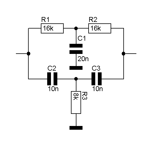

lieferbar. Und um die Frage nicht ganz sinnfrei zu machen. Ich baue ein
Notchfilter mit -120dB und das soll nach nem Jahr nicht 100te Herz
daneben liegen. Was letzendlich als Kompromiss herauskommt, weiß ich
noch nicht...also Danke
Gruß Rainer

Georg-G schrieb:
> Das ist ein sportlicher Wert.
Allerdings... Ist es das Kerbfilter wie im Anhang? Ist schwer zu
bändigen. Mann kommt mit ausgesuchten Bauteilen, etwas rumtrickserei und
viel Geduld auf eine einigermaßen klimaunabhängige Dämpfung von knapp
80dB.
