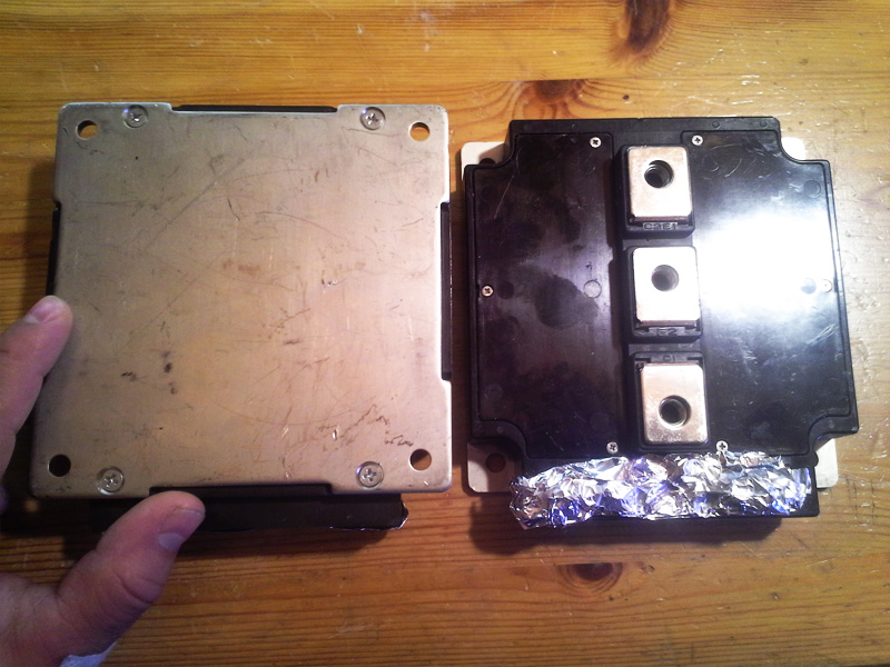

Lothar M. schrieb: > Die > "Wärmeleitpastenschicht" muss ja nur hauchdünn sein und die > Unebenheiten und mikroskopischen Riefen ausfüllen. Wenn der IGBT in der > Paste "schwimmt", dann ist davon zu viel drauf. Ok, dann lass ich das mal mit dem Alu-Gepansche. Axel S. schrieb: > So große Bauteile gibt es doch heute gar nicht mehr. Ansonsten beachte > das, was Lothar schon schrieb: die Paste ist äußerst sparsam zu > verwenden. Hab mal ein Bild von den IGBTs angehängt. Für die Fläche kommen mir diese Minituben auf Ebay halt etwas klein vor. Ich denke dann werde ich mal 30 Gramm von der nicht ganz schlechten Paste kaufen und sie so verwenden.
B. R. schrieb: > Für die Fläche genügt ein etwa erbsgroßes Stück Wärmeleitpaste.
Rufus Τ. F. schrieb: > genügt ein etwa erbsgroßes Stück Wärmeleitpaste. Ok, dann wirds doch ne kleine 10Gramm Tube ;) Danke für die Antworten!
Rufus Τ. F. schrieb: >> Für die Fläche > genügt ein etwa erbsgroßes Stück Wärmeleitpaste. Für die passende Dimensionierung braucht man dann einen Erbsenzähler?
Erfahrung reicht.
