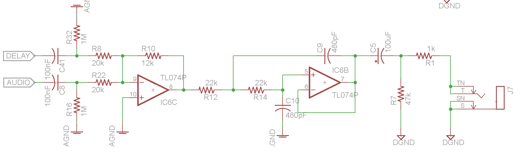

bei der angehängten Schaltung gebe ich zwei 3,3V Audio-Signale eines µC
aus. Ich will diese mischen und Filtern, sprich glätten (DDS).
VCC = 9V
AGND = 4,5V
DGND = 0V
VIN = 0-3,3V
Der opamp wird mit single supply betrieben.
Zuerst lege ich die beiden Signale auf AGND (R32, R16). Dann gebe ich
die beiden auf den Addierer, R10 soll die Ausgangsspannung etwas
dämpfen.
Anschließend gebe ich das Ergebnis auf einen aktiven Tiefpass zweiter
Ordnung.
Kann ich den invertierenden Verstärker (hier Addierer) erweitern zu
einen Addierer + Tiefpass 2. Ordnung? Wenn ich einen Kondenator parallel
zur Rückkopplung setze habe ich einen Tiefpass 1. Ordnung, ein Tiefpass
zweiter Ordnung würde mir aber besser gefallen.
Ist die Schaltung prinzipiell so in Ordnung? Danke euch!

von Curby23523 N. (Gast)
Das verstehe ich nicht ganz, wie kann ich mit zwei Kondensatoren einen
Tiefpass 3. Ordnung erstellen?

C10 wirkt als passiver Tiefpass 1.Ordnung (6dB/Oct.). Ein Kondensator
als Hochpass in der Gegenkopplung wirkt wie ein aktiver Tiefpass
2.Ordnung (12dB/Oct.). Aktive Filter wirken immer doppelt so stark. Also
bekommst Du insgesamt ein Filter 3.Ordnung (18dB/Oct.) heraus.

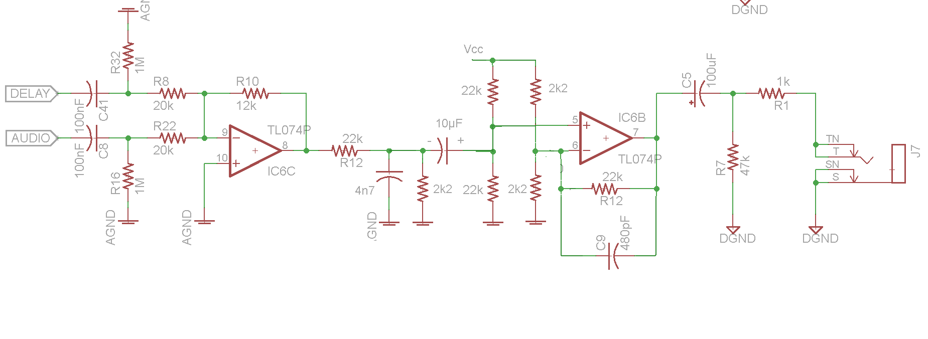

Kann ich denn irgendwie die Funktionen beider opamps kombinieren?
ALso zwischen Pin6/7 22k||480pF anstatt der direkten Verbindung. Aber
diese beiden Bauteile würen doch jetzt bereits auf den negativen Eingang
gehen, wo soll dann dort noch der SPannungsteiler hin, den ich benötige?
Oder meinst du diese Schaltung (siehe Anhang)?

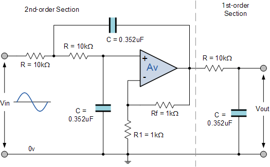

Natürlich kannst Du auch nur ein aktives Filter mit einem
OPV aufbauen und den allerersten Längswiderstand verdoppeln
(vom Wert UND von der Anzahl her :)
Die Quellen sind dann nicht mehr ganz so perfekt entkoppelt,
aber ob das wirklich stört, ist fraglich.

von Olaf (Gast)
So könnte es gehen. Als OPV einen Rail to Rail Typ verwenden.

von Ralph B. (rberres)
Die erste Stufe wird bei Single Supply nur eine Halbwelle verstärken.
wobei mir die erste Version besser gefällt.
Ralph Berres
von Possetitjel (Gast)
Begleittext lesen: AGND liegt auf Ub/2.
