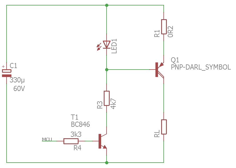

ich möchte einen Elko mit 330 µF der auf 60 V aufgeladen ist mit
halbwegs konstantem Strom (ca. 5 A) entladen. Rechnerisch sollte das
ganze also theoretisch rund 40 ms dauern. Dazu habe ich die angehängt
Schaltung in einen Simulator gegeben, aber da geht max. 1 A durch. In
Schaltplänen von Labornetzteilen habe ich gesehen dass dort eher NPN
Transistoren mit Kollektor auf der Stromversorgung eingesetzt werden.
Warum ist das so?
Könnte mir da jemand helfen?

Gast #5160002
Dann nimm eine grüne oder weiße LED. Alternativ kannst du auch R1
verändern. Je nach Verstärkungsfaktor von deinem Transistor Q1 musst du
R3 anpassen oder für Q1 einen Darlington-Transistor einsetzen
Gast #5160058
> ist mit halbwegs konstantem Strom (ca. 5 A) entladen.
> Rechnerisch sollte das ganze also theoretisch rund 40 ms
> dauern.
Rechenfehler :)
Es sind nur 4ms.
> Dazu habe ich die angehängt Schaltung in einen Simulator
Die Basisspannung vom Leistungstransistor muss etwa 2.4V
unter der positiven Versorgung liegen. Diese Spannung wird
nicht stimmen, weil an der LED schätzungsweise zu wenig
Flussspannung abfällt.
#5160066
Werner schrieb:
> Warum ist das so?
Weil du einen Darlington-Transistor verwendetst, der mehr Spannung
selbst
verzehrt und weniger für den 0R2 übrig lässt.
Aber den Darlington brauchst du auch, weil für einen normalen Transistor
über 4k7 zu wenig Basistrom für 5A fliessen würde.
Eine blaue/weisse LED ist vernünftig, damit über den 0R2 mehr Spannung
abfällt, oder ein TL431.
Gast #5160067
Ist ja auch ungefaehr korrekt,sollte eine rote Led und ein
Darlingtontransistor(wie im Schaltplan angegeben) zum Einsatz kommen =>
Led : 1.7V
Darlington 2 x Ube = 1.4V
Spannungsabfall ueber R1 = 1.7V - 1.4V = 0.3V
I = 0.3V/0.2 Ohm = 1.5A
Bezieht man noch Leitungswiderstaende mit ein sollte es ca auf 1A
hinauslaufen.

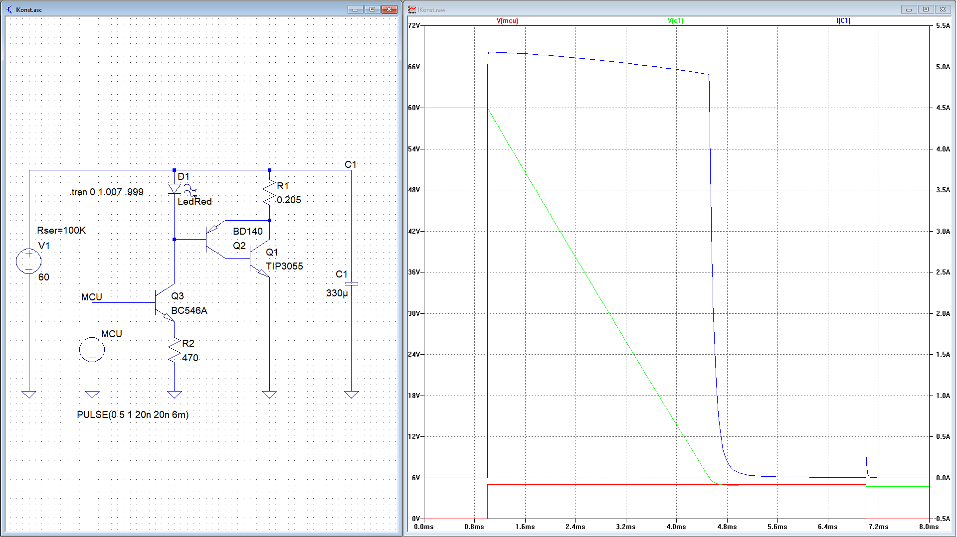

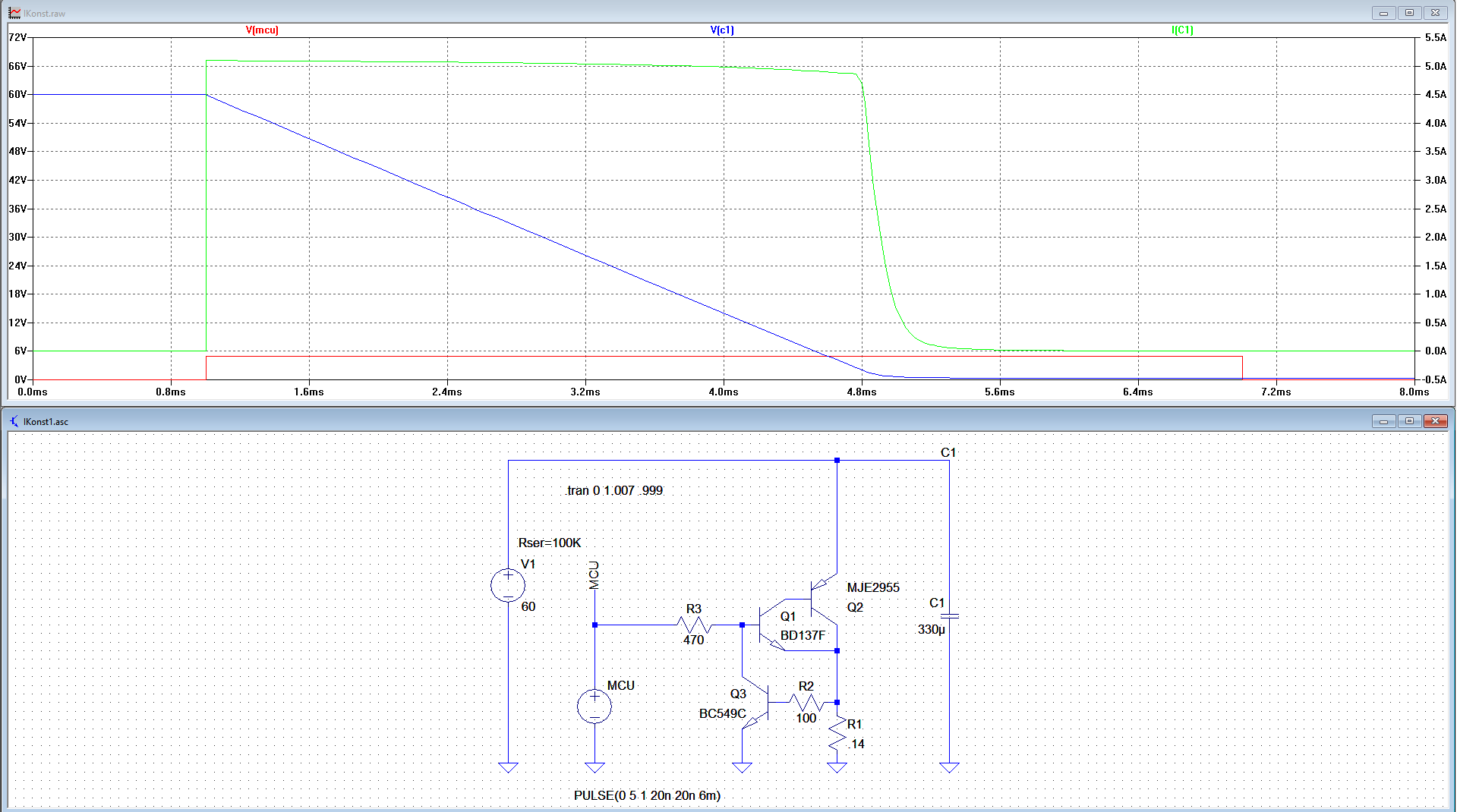

Gast #5160377
Da fällt es mir wie Schuppen aus den... Klaro!
Gerhard, vielen Dank, die erste Schaltung gefällt mir, da wird die
konstante Spannung des µC genutzt um einen konstanten Strom durch Q3
fließen zu lassen, so rund 10 mA bei 5 V am Eingang? Die zweite habe ich
noch nicht verstanden :-)
Ich habe vergessen zu erwähnen dass ich die Last auf der Lowside
brauche, kann ich die in der ersten Schaltung an den Emitter von Q1
klemmen?
Warum wird bei der ersten Schaltung ein NPN, und bei der zweiten ein PNP
als Endstufe verwendet? Das das dann jeweils Kollektor- und
Emitterschaltng?
Werner
Gast #5160501
Ich kann folgende Schaltung mit TL431 empfehlen:
http://www.ti.com/lit/ds/symlink/tl431a.pdf
Dort gibts eine Schaltung für Konstantstrom, Auf S29:
Figure 39. Precision Constant-Current Sink
Ich verwende das in Kombination mit einem billigen BIP als
kostengünstigen linearen LED-Treiber für höhere Spannungen (<0,1€ in
Summe). Da die immer -40 - +85° können müssen, sind die Lösungen mit
Dioden oder LED eher nicht so super (und eh kaum billiger).
Ein Darlington sollte bei 4A verwendet werden, sonst gibt es wenig zu
beachten.
Gast #5161101
zu Beitrag "Re: Elko mit Konstantstrom entladen" :
- Ja, bei der 1.Version muss die Last zwischen Emitter Q1 und GND
eingefügt werden, bei der 2. zwischen dem Emitter Q1 und V(C1).
- Bei der 1.Version bilden Q1 und Q2 einen komplementären
PNP-Transistor.
- Bei der 2. einen komplementären NPN-Transistor.
- Bei diesen Transistorpaaren wirken die Emitter der
Leistungstransistoren als Kollektoren des Paares.
- Bei der 2. Version wirkt die Basis-Emitter-Spannung von Q3 (~0,7V) als
Referenzspannung. D.h. Q3 zweigt von R3, und somit von der Basis von Q2,
soviel Strom ab, dass sich diese Spannung einstellt.
- R2 ist nur ein Schutz zur Begrenzung des Basisstroms von Q3.
