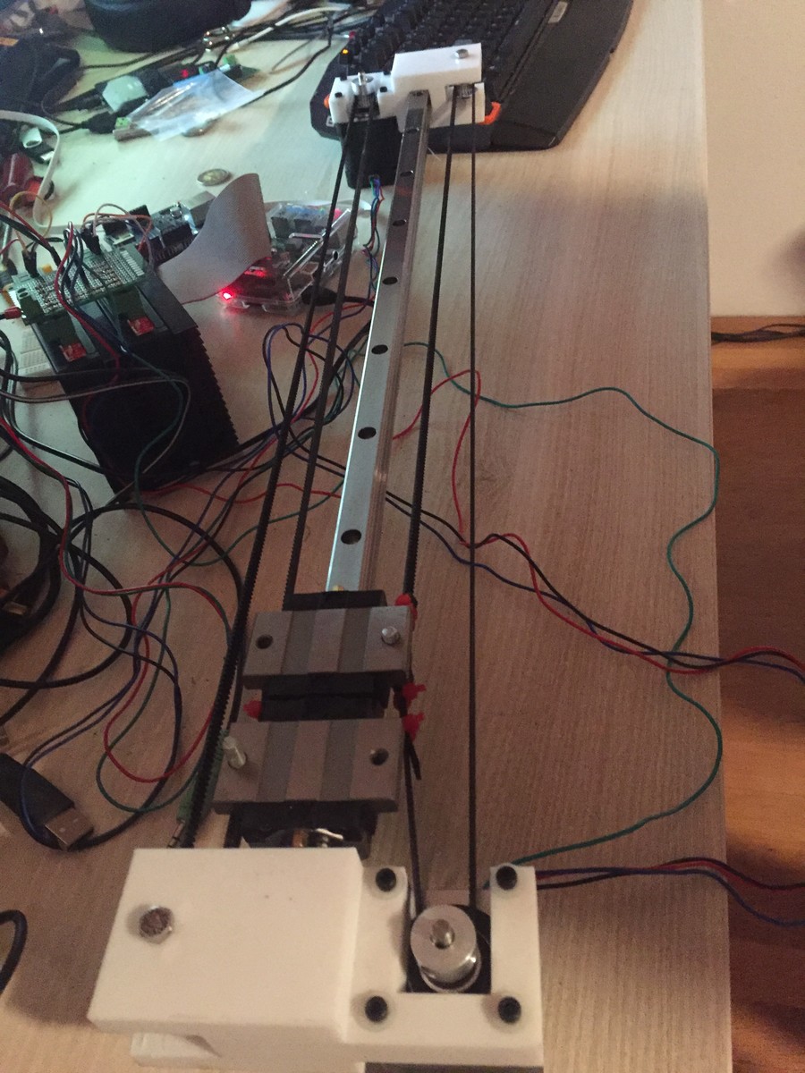

Guten Tag,
Ich arbeite derzeit an einer Lineareinheit, bei welcher ich zwei
Positionslaser unabhängig von einander verstellen möchte. Die
Soll-Positionen und Geschwindigkeit soll über Ethernet übertragen
werden. Die verstellung erfolgt über 2 Schrittmotoren. Für meinen
Prototypen verwende ich derzeit einen Raspberry Pi 2b. Ein Arduino
scheidet aus, weil dieser keine mehreren Threads gleichzeitig abarbeiten
kann.(Thread1: Datenübertragung Ethernet. Thread 2: Steuerung Motor1.
Thread 3: Steuerung Motor2.) Die Programmierung des Pi erfolgt über
Java, weil ich mir dort am besten auskenne(vielleicht liegt hier schon
der Fehler). Die Schrittmotoren werden über Treiber angetrieben, welche
bei jedem Puls einen Schritt machen. Erste Testläufer funktionierten
ohne Probleme, mit einer ausnahme! Alle 2 sek gibt es eine kleine
unterbrechung, welche meine Schrittmotoren zucken lässt und somit einen
Schrittverlust verurschacht. Leider hab ich es nicht geschaft den Fehler
zu lokalisieren. Im Programm selbst liegt er meines erachtens nicht,
sondern eher am Pi, bzw an der JavaVm. Ich würde jetzt nur gerne wissen,
ob von euch jemand weiß was diese unterbrechung verursacht und ob es
eine möglichkeit gibt diese zu beheben.
Java version
Java(TM) SE Runtime Environment (build 1.8.0_65-b17)
Java HotSpot(TM) Client VM (build 25.65-b01, mixed mode)
Video von Probelauf:
https://youtu.be/O2YVv54Shoo
Die Schrittverluste sind nicht zu sehen, sondern nur zu hören.
Es sind diese leisen Schläge, die man ab und zu hört. Nach 10 min
Probefahrt sind die Schrittverluste auch deutlich zu sehen.

Gast #5160360
> Ein Arduino scheidet aus, weil dieser keine mehreren Threads
> gleichzeitig abarbeiten kann
Das kann er sehr wohl. Man muss es nur programmieren können. Es ist kein
Hexenwerk.
> Die Programmierung des Pi erfolgt über Java
Für solche Anwendungen ist das nicht die richtige Sprache. Java
Programme haben keine vorhersagbare Reaktionszeit. Der Garbage Collector
wird dir jedes schöne Timing versauen.
> sondern eher... an der JavaVm
Richtig erkannt. Mit Java wirst du das nicht sauber gelöst bekommen.
Auch das Betriebssystem wird dich am Erfolg hindern, da es dein Programm
nach Belieben pausiert.
Für solche zeitkritischen Sachen nimmt man immer einen Mikrocontroller,
der seine Befehle vom "großen" Computer erhält. Diese Befehle sagen dann
zum Beispiel:
- Fahre 2cm nach vorne, dann stopp.
- Drehe bis auf Widerruf mit n Umdrehungen pro Sekunde links herum.
- Fahre den Aufzug bis zur 3. Etage.
Solche Befehle kann der Mikrocontroller dann umsetzen, unabhängig davon
ob das steuernde Hauptprogramm mal ein par Millisekunden lang pausiert.
Was die Multi-Threading Programmierung angeht, informiere Dich zum Thema
"Zustandsautomaten". Einen passenden Aufsatz im Kontext eines Embedded
Webservers habe ich hier hinterlassen:
http://stefanfrings.de/net_io/protosockets.html

Gast #5160722
Ab einer gewissen Masse und Drehzahl kann der Schrittmotor nicht mehr
mit beliebigen Schritten gesteuert werden. Er ist nicht stark genug, die
Masse abrupt anzuhalten, dreht sich also weiter als gewollt.
Der Motor muss sanft beschleunigen und sanft abbremsen. Wenn das
steuernde Programm, dass die Impulse erzeugt, zwischendurch mal
pausiert, ist das Timing versaut.
