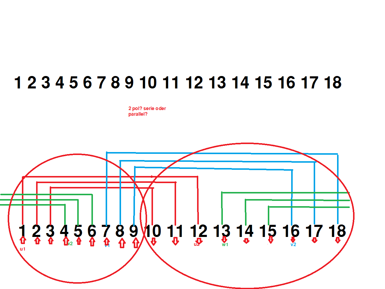

Hallo leute,
ich bin etwas durcheinander geraten mit der wicklungstechnik,
 ich habe einen 2 poligen stator gewickelt mit 18 nuten, und 3 spulen im
gesamten stator also 1:8/10/12 welche schaltungs form hab ich gebildet?
ist das serie? wenn ja wie schalte ich diesen parallel, und andersrum
gefragt auch, ich habe 6 ausführungen die ich am ende ausführen muss.
Grüße
Alex
> ist das serie?
Das ist garnichts. Eine Schaltung bzw. Schaltbild beschreibt das
Zusammenfügen mehrerer Bauelemente. In Deiner Skizze ist die Anordnung
mehrerer Elemnte (Spulen) beschrieben. Das wäre ein "Bestückungsplan".
Die Verschaltung ist dann etwas anderes. Da gibt es als Lösungen "serie"
oder "parallel"
Parallelschaltung der Spulen wäre meiner Ahnung nach falsch. In den
Spulen entsteht durch das Drehfeld wohl eine etwa gleich große Spannung,
aber von Spule zu Spule um 20Grad (oder 40?)verschoben. Die
Ausgleichströme zwischen den Spulen: eine interessante Aufgabe.
Eine Reihenschaltung der Spulen wäre auch wegen der Gesamtspannung der
Wicklung glaubhafter.

hi,
man kann natürlich einen 3000er mit 24 Nuten wickeln, 1:10/12 dann hat
man 2 teilige Spulen und 6 Spulen im gesamten Stator, und hier kann man
zwischen den 3 spulen ende-ende(spule) schalten für serie, oder anfang
ende (spule)für parallel schaltung des 3000er.....
aber was ist wenn ich 1:10/12/14/16 einlege, also 4 teilig, hab ich doch
genauso mein 3000er aber ohne schaltverbindungen und nur 3 spulen statt
6......und nun ist die frage, wenn die schalt verbindungen weg sind, ist
doch parallel oder serie intern verschalten oder nicht?
