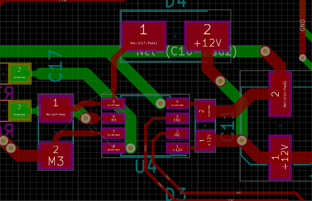

Folgendes Problem: Ich habe hier eine Platine, auf der sich unter
anderem drei IR2184S befinden (SO-8), bei denen ich die Pins 5-8
vertauscht hab (Also 5 gegenüber von 1, statt 8 gegenüber 1). Da nur
eine Seite falschrum ist, fällt "andersrum auflöten" wohl flach.
Hat jemand von euch einen Tipp, wie ich das retten kann? Platine neu
machen würde ich ungerne, bei Elecrow dauert das ja ein Weilchen, bis es
mal da ist.
Fädeldraht hab ich nicht, aber wäre das eine Option? Was gibts sonst
noch für solche Fälle?
Sven B. schrieb:
> Das ist doch gar kein Problem. Schneid' die beiden Tracks rechts vor dem
> Kondensator durch und vertausch sie da, und dann die beiden links unten
> wo sie aus dem IC wieder rauskommen. Das zumindest würde ich versuchen.
Ich will doch die linken Pins tauschen, nicht die rechten. Oder verstehe
ich dich jetzt falsch?
IC schräg einlöten dass die falschen Pins in der Luft hängen, dann mit
Lackdraht korrekt verbinden. Lackdraht am Sonntag liefert z.B. eine alte
Spule, Trafo, ...
Ist das ein FET Treiber? Dann würde ich die Ausgangspins einlöten und
die Logikseite verdrahten, damit die Impedanz nicht so leidet.

Hups, sorry, hab's verwechselt. Bin nicht so ganz fit ;)
Du kannst den Track aber genauso auch auf dem Bottom Layer
durchschneiden ...

Ich gehe mal davon aus, dass ich die Treiber schon gehimmelt habe, also
werde ich sowieso bestellen müssen.
Aber ich glaub, wenn ich den Überkopf links einlöte und rechts die
Versorgungsspannung neu verdrahte (Enable und In kann ich per Software
tauschen) müsste es auch gehen, wenn ich keinen Denkfehler hab.

jz23 schrieb:
> Wird wahrscheinlich eher schwierig
So schlimm nun auch wieder nicht. Alle Verbindungen zu den Pins trennen
-- natürlich vor dem Bestücken.
Die einzige etwas kniffligere Verbindung ist die von Pin 8 mit der
Leiterbahn auf der Platinenunterseite, aber da kann man etwas rechts vom
Schriftzug "C17" eine feine Bohrung durch die Platine anfertigen und
durch die den Fädeldraht durchbekommen.
Dann kann man das IC auflöten und die Fädeldrähte anbringen. Man kann
auch Wrap-Draht nehmen, dann muss nur das Loch in der Platine etwas
größer werden.
Welcher Gedankengang steckt eigentlich in der Breite der beiden grünen
Leiterbahnen unter dem IC und der Breite der Leiterbahnen, die von den
beiden damit verbundenen Durchkontaktierungen zu Pins 4 & 8 geführt
werden?

Da es sich um einen Mosfet-Treiber handelt einfach zur Verringerung der
Impedanz.
